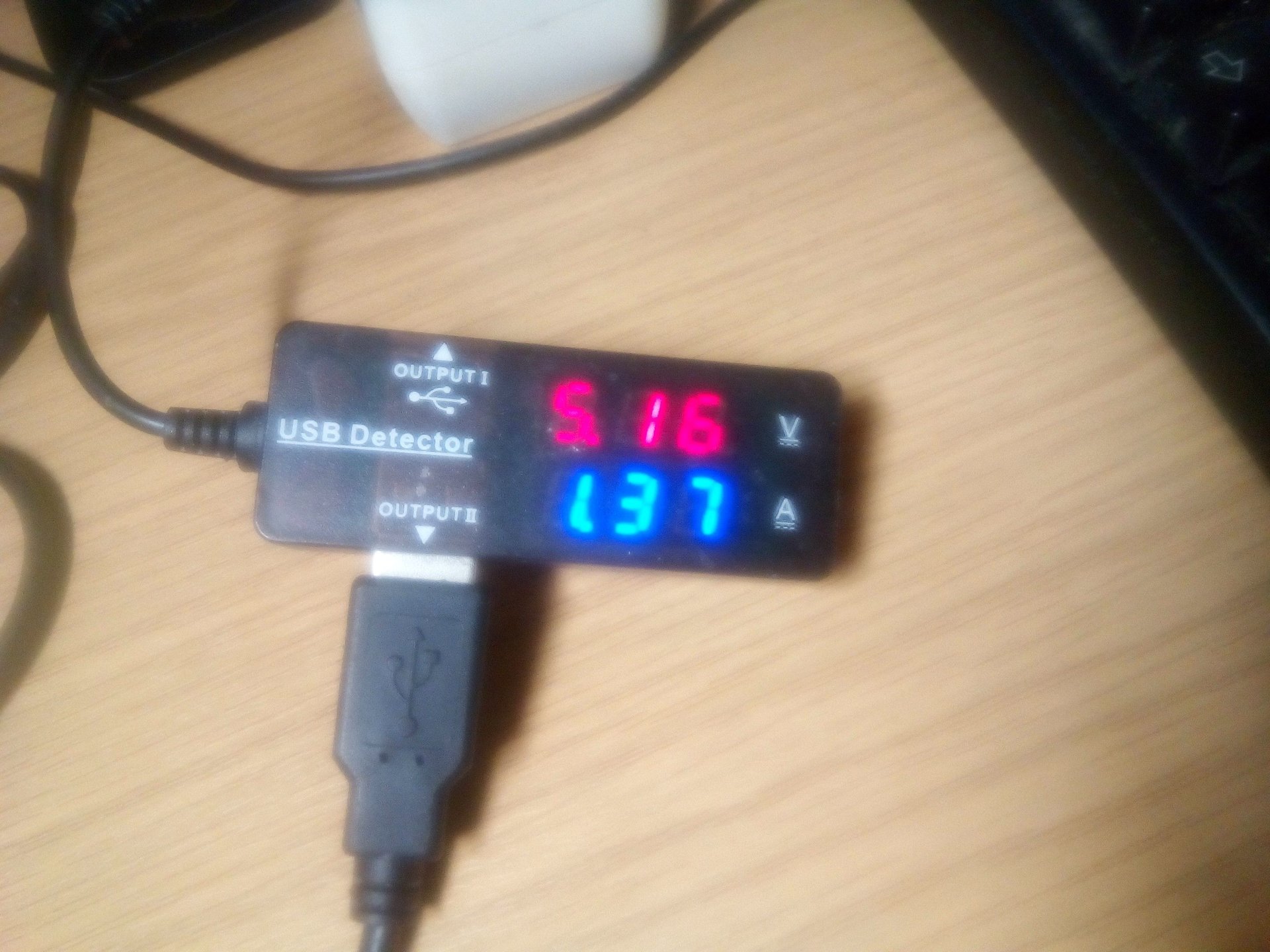

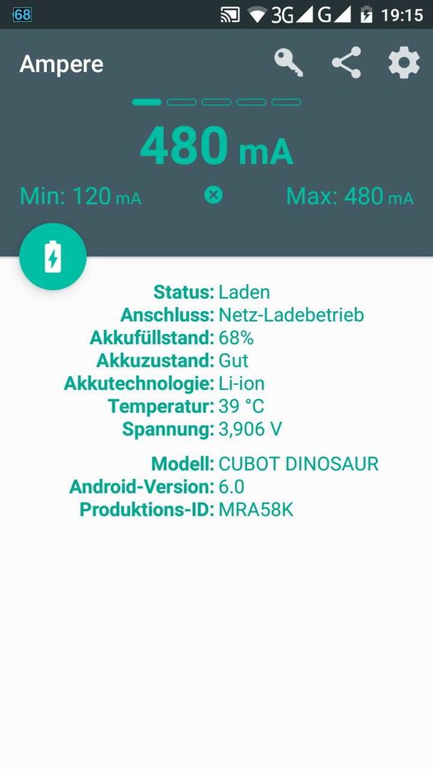

Zunächst mal: Der Ladestrom vom Dino ist im Verhältnis zum Akku sehr gering! Nur 250-max.300 mAh - egal mit welchem Ladegerät Orginal/2AH-Lader/USB-Laptop... Die dauernden Unterbrecher habe ich natürlich auch - dient wohl zum prüfen, aber hat auch einen ganz eklatanten Nachteil!!! Wenn Ihr den Dino flashen wollt unbedingt den Akku komplett vorher entnehmen, dann kommen die Unterbrechungen nicht mehr. Andernfalls kann es passieren das Ihr bestimmte Sachen mehrfach flashen müsst bis es klappt (oder eben auch nicht)...
Mit der Anwendung Ampere habe ich einen Ladestrom von bis zu 1450mAh gemessen.
Reaktionen: Blaze1984
@stw500

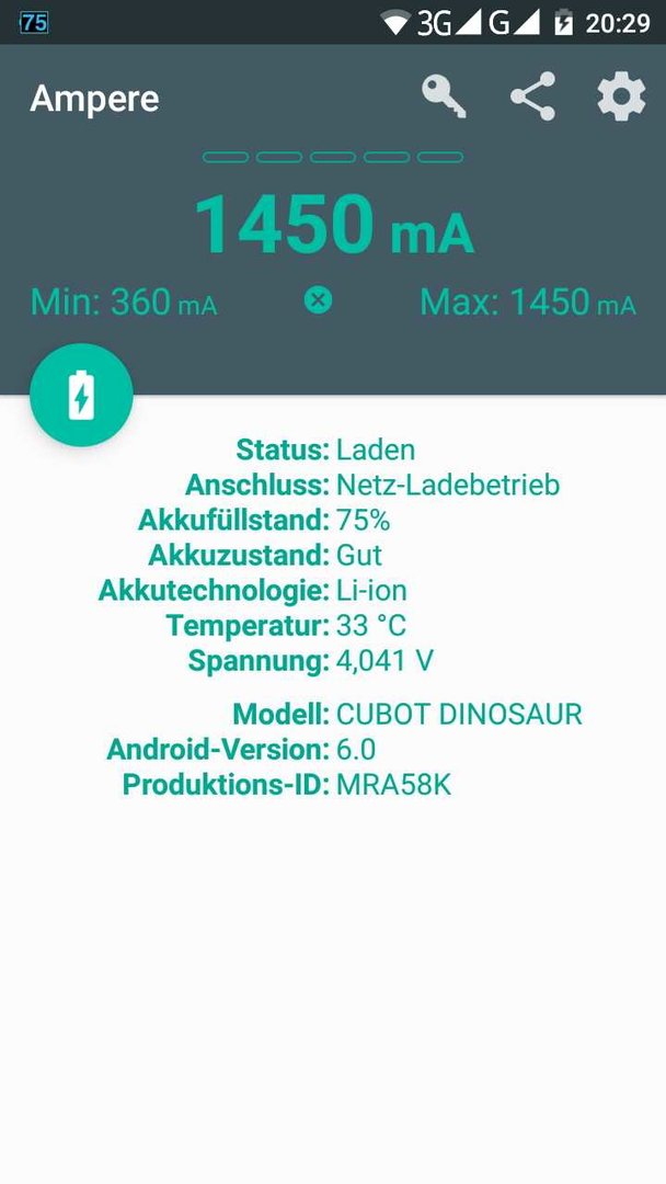

Du hast bedingt Recht. Ich habe mal die Ladung mit und ohne USB-Kontrolle durchgeführt.
Die Ampere-App zeigt etwas zu hoch an, aber auf jeden Fall ist ohne USB-Kontrolle tatsächlich ein Art Schnellladung möglich.
Mit einem 2 und einem 4 Ah Lader sind die Ergebnisse gleich, aber auf jeden Fall sehr schnell... Schätze nach ca. 3 Stunden ist der leere Akku wieder voll ;)

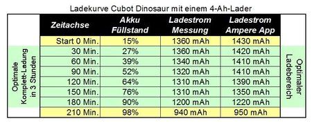

ich werde den Dino mal ganz bewusst schön weit entladen und dann nochmal neu messen, da die screenshot-Messungen bei ca. 75% Akkufüllstand durch geführt wurden. Der Dino ist ja durchaus schlau genug den Ladestrom langsam zu reduzieren und dann kann es durch sein, das bei recht leerem Akku noch höhere Ladeströme möglich sind...
So, ich habe meinen Dino heute bewusst maximal beschäftigt: Display dauerhell, BT an, GPS an und dabei noch Videos gestreamt...
Irgendwann kam dann die Warnmeldung "15%" und ich konnte den Test durchführen.
Hier da detaillierte Ergebnis: Nach 3 Stunden ist der Dino optimal aufgeladen! :thumbsup:
Und damit kann man doch gut leben... Unter 15% bzw. über 90% sollte man die Akkus sowieso nicht laden.
(Ausserdem bringt ein Lader mit mehr als 1,5 Ah auch nicht mehr)
