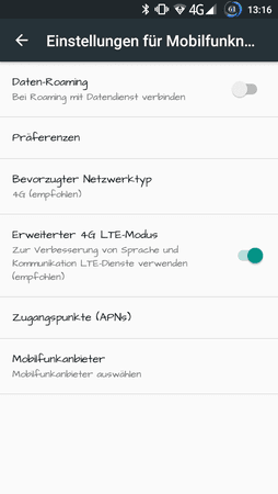

Für alle die nicht wissen wie man den Modus einschaltet.
Geht einfach unter Einstellungen/mehr/Mobilfunknetz/
Und aktiviere erweiterte 4G LTE Modus.
Wie im Bild unten.:D
Lg

@Blaze1984: Laut Eröffnungspost ist das schon geschehen ;)

Dort steht bei mir noch UMTS. Läßt sich dort auch nicht ändern.
Die von @blaze 1984 genannten Einstellungen sehen bei mir genau so aus.

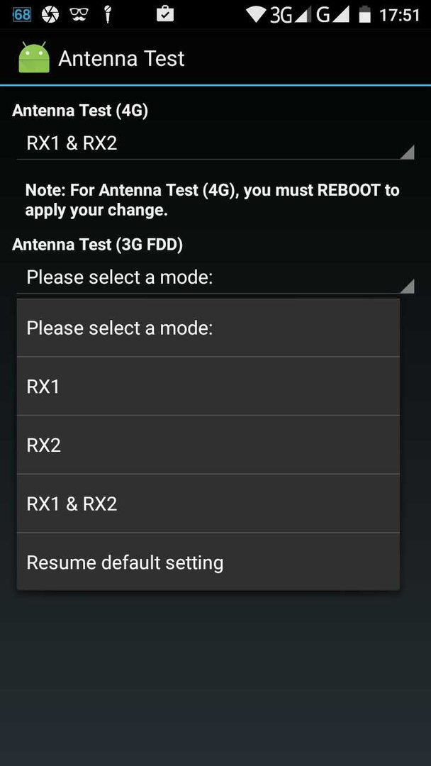

[doublepost=1478278656,1478277351][/doublepost]Du solltest vielleicht mal die MTK Engineer App installieren... Da kannst Du die 3G und 4G Antennen des Dinos testen!
