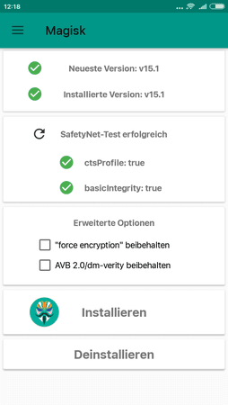

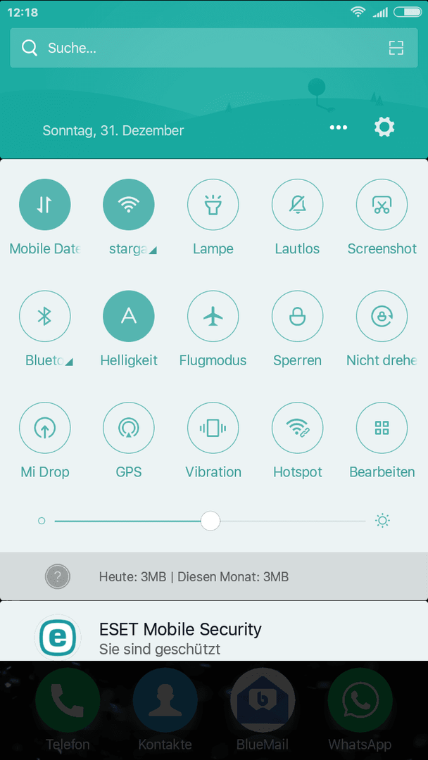

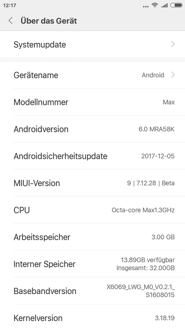

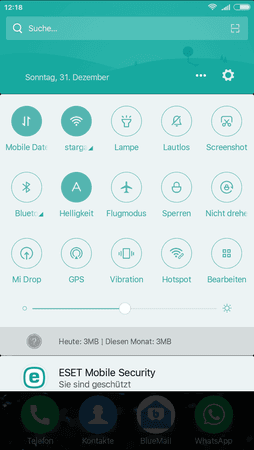

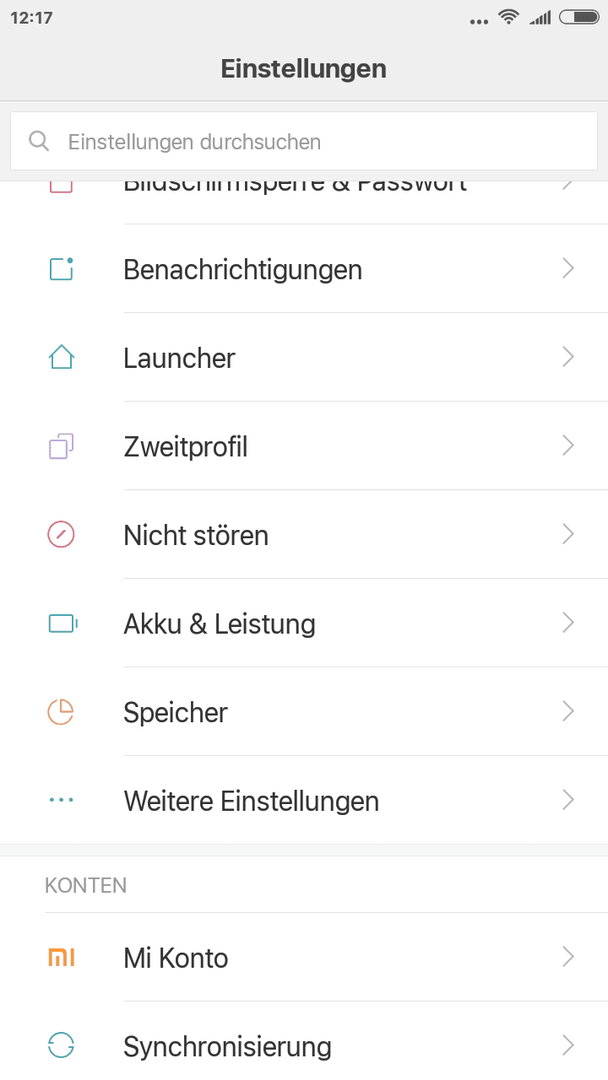

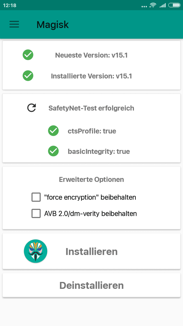

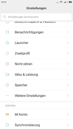

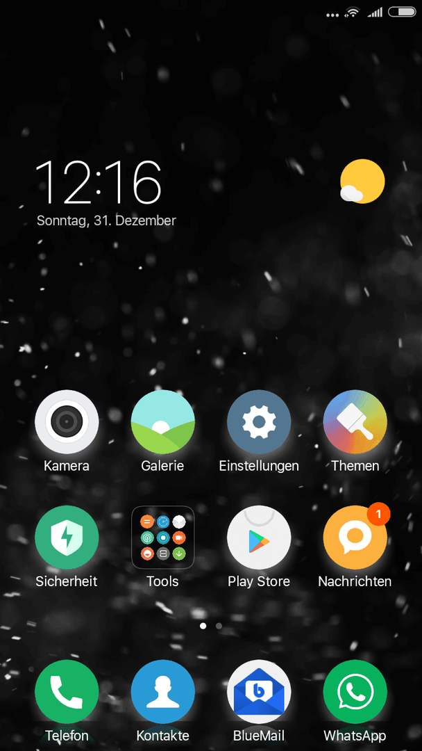

Hier ein paar Bilder wie es auf meinem Max aussieht:
Screenshot_2017-12-31-12-16-57-481_com.miui.home.png Screenshot_2017-12-31-12-17-18-111_com.android.settings.png Screenshot_2017-12-31-12-17-33-813_com.android.settings.png Screenshot_2017-12-31-12-18-02-464_com.topjohnwu.magisk.png Screenshot_2017-12-31-12-18-48-881_com.miui.home.png
