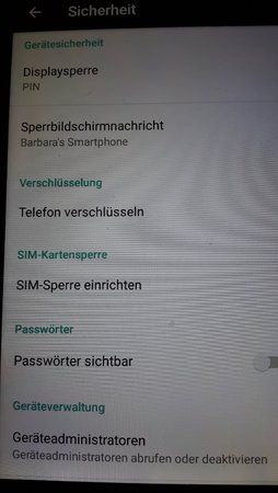

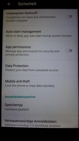

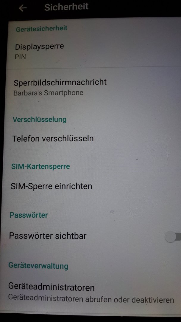

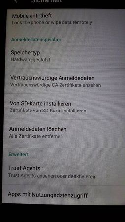

Unter Sicherheit sieht es bei mir so aus:

So siehts bei mir auch aus, nur Bluetooth Geräte werden vorgeschlagen, WLAN nicht.
Bei mir schauts auch so aus, aber wo werden euch die Bluetooth Geräte vorgeschlagen? Muss ich mein Wearable Armband erstmal entkoppeln und dnan wieder neu hinzufügen?
Genau die Frage stelle ich mir auch. Wo genau kann ich denn Smart Lock aktivieren? Ist doch nirgends der entsprechenden Punkt zu sehen.
