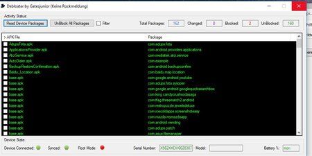

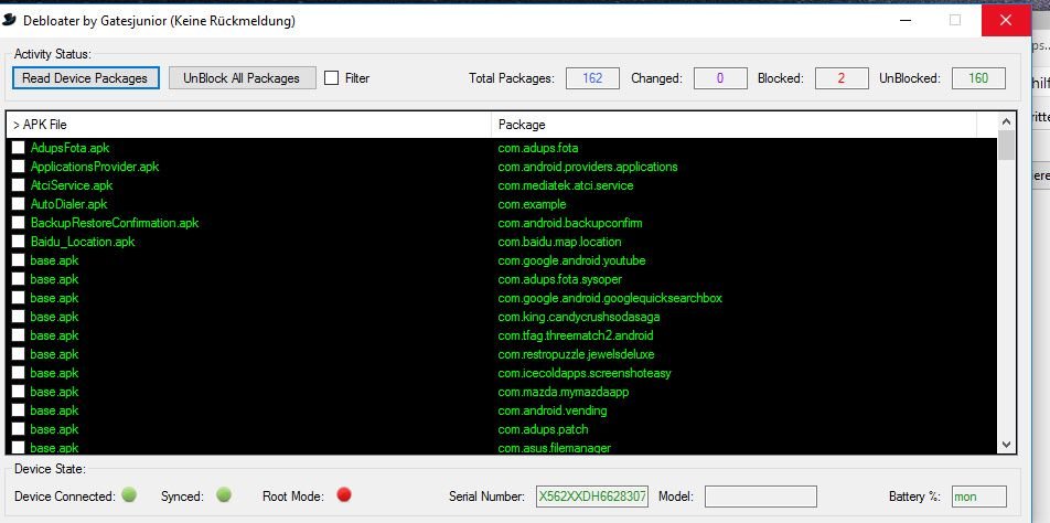

Ich wollte auch mal den Test auf Spyware bei meinem DINO V11 machen. Bei mir funktioniert das wieder mal nicht so wie beschrieben.
Es ist mir zwar gelungen den Debloater zur Anzeige der Liste zu veranlassen und sehe auch die genannten Prozesse, aber dann geht es nicht weiter.
Ich kann nichts auswählen, kann auch nicht in der Liste scollen bzw. das Fenster vergößern, wie im Anhang zu sehen. Dafür meldet mir meine Comodo-Firewall ständig, das eine adb.exe ins Internet will. Auch wenn ich das gestatte kommt die Nachfrage immer wieder. und das Programm zeigt keine Rückmeldung.
Was mache ich denn nun wieder falsch. Für jede Hilfe bin ich dankbar.
Irgendwie ist mir das Bild zweimal reingeraten, ich krieg es aber auch nicht wieder weg.

Der Debloater nutzt ADB und einige darin enthaltene Prozesse: Android Debug Bridge (ADB)
Hast Du unter Entwickleroptionen "USB-Debugging" erlaubt?
Die Firewall kannst Du kurzfristig ausschalten, solange Du das Debloater Tool nutzt.
Reaktionen: Blaze1984 und Wanderhans

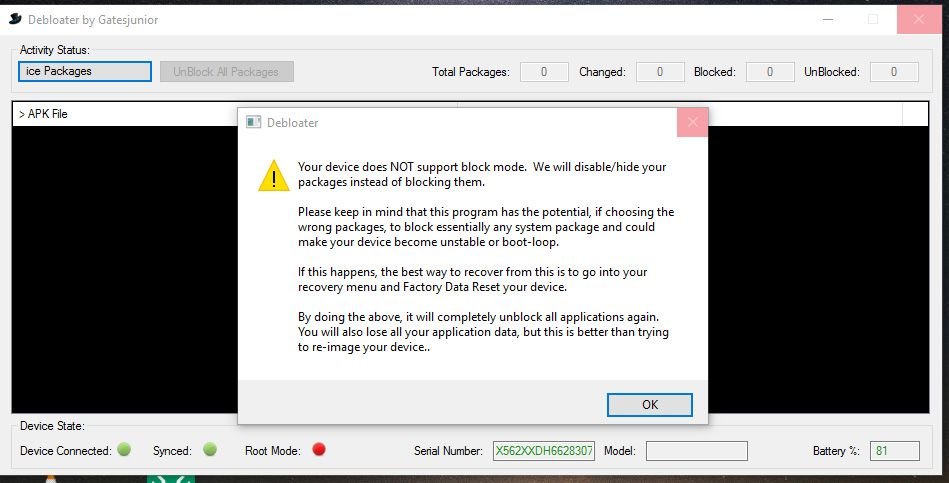

Hab es jetzt noch mal probiert und bekam folgende Fehlernachricht.
Leider läßt sich der Text nicht in einen Übersetzer kopieren, und Mein englisch reicht dafür nicht aus das gut zu verstehen.
Vielleicht kannst Du mir da weiter helfen:
Das klingt erstmal nicht dramatisch:
Ihr Gerät unterstützt den Blockiermodus nicht. Stattdessen werden die Anwendungen deaktiviert/versteckt.
Der Rest sind Warnhinweise, dass man das Gerät außer Gefecht setzen kann, wenn man wichtige Systemanwendungen blockiert bzw. deaktiviert.

@Wanderhans
wenn alles eingelesen ist:
Einfach im entsprechenden Kästchen eine haken setzten
und im (daraufhin erscheinenden) knopf (oben links) --> Apply drücken
zur Kontrolle die Pakete erneut einlesen und jetzt sollte der haken schon da sein.
(alle mit haken sind deaktiviert)
