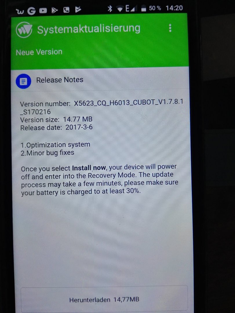

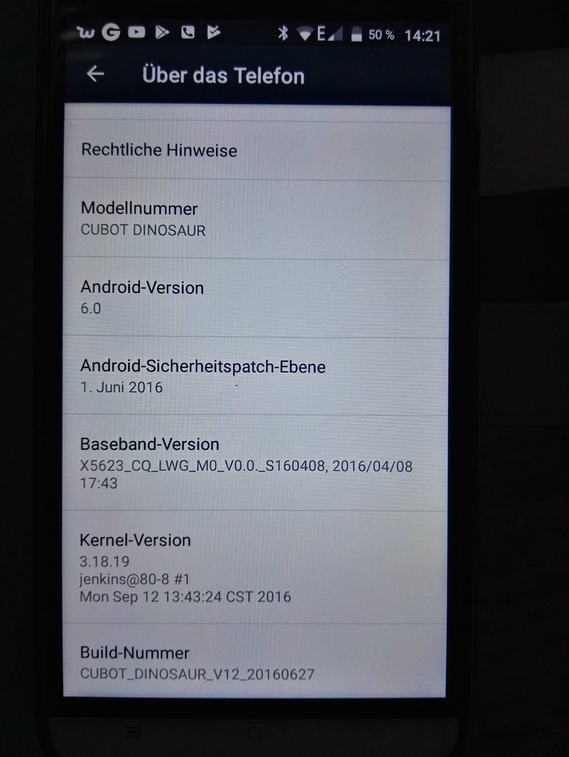

Hallo, habe ein Cubot Dinosaur mit V12 (ab Werk). Selt Wochen wird mir ein Online-Update (Drahtloses Update), ca 12 MB groß angeboten. Nach Download und Installation startet das Handy neu und bleibt mit dem Androidmännchen und Fehler! hängen. Nach Neubootvorgang startet das Handy dann wieder normal (ohne update) und bietet das Update gleich wieder an...
Jemand eine Idee?

Mittlerweile kam auch eine Antwort von Cubot, nachdem ich über Amazon (dort gekauft), direkt über den Kauflink mit dem Händler kommuniezierte:
------------- Anfang der Nachricht -------------
Bitte checken Sie sich die automatische Aktualisierung direkt in Einstellung. Am besten können Sie mir ein Bild von der Version Ihres Handys senden.
VG
Fabian
habe jetzt die oberen 3 Bilder ebenfalls per E-Mail dorthin geschickt, bin auf die Antwort gespannt.....!!!!!!

@virtualcop,
...aaahhh, jetzt jaa - "die Wolken lichten sich..." ...obwohl es hier gerade sehr nach Gewitter aussieht... :laugh:
Das ist mit an Sicherheit grenzender Wahrscheinlichkeit ein Update für das "Cubot V1 Smartband". Aber schau bitte mal hier: CUBOT V1 APP Update - Cubot Forum "V1 APP Update" ist 3 Wochen alt und das:Cubot V1 ROM Download - Cubot Forum "V1 ROM Download" 4 Monate alt ...
http://forum.cubot.net/viewtopic.php?f=21&t=1400
Falls Du kein Smartband hast, wäre es natürlich interessant, ob u. wie man das Update ausblenden kann,
Bin auch mal gespannt auf die Antwort vom Cubot-Support, hältst uns bitte auf dem Laufenden...?!
ein Smartband-Update für ein Smartband, was man nicht hat ;-) .... da muss man erstmal drauf kommen.... ich berichte......... :) LG
@virtualcop,
mir ist da gerade noch etwas eingefallen -> lies Dir doch bitte mal den Blog - Spähsoftware "com.adups.fota.sysoper" - hier im Dino-Forum durch. Eigentlich geht es dort um Deaktivierung von "Spähsoftware" mit bestimmten Tools (u.A. "Debloater"); ein angenehmer Nebeneffekt für Dich könnte aber sein, dass Du auch die Systemaktualisierung OTA deaktivieren kannst!!! ...und damit dürftest Du in meinen Augen ja auch kein OTA-Update mehr für das Cubot V1 angeboten bekommen... :winki: Wenn Du es wünschst, kannst Du die Systemaktualisierung jederzeit mit dem Debloater auch wieder aktivieren... Aber es ist eigentlich nicht unbedingt erforderlich, denn die Versions-Updates fürs Dino selber erhältst Du ja auch im Cubot-Forum als Download...:)
