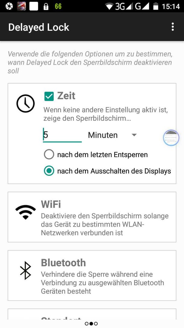

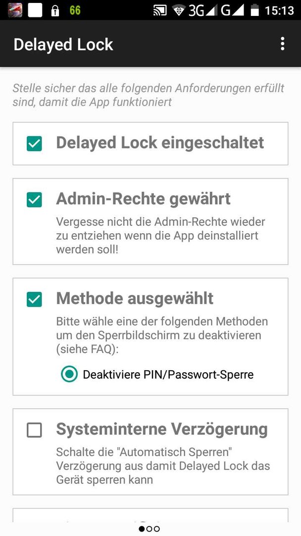

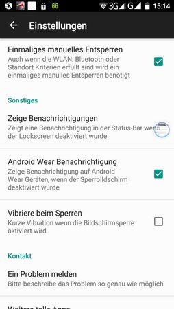

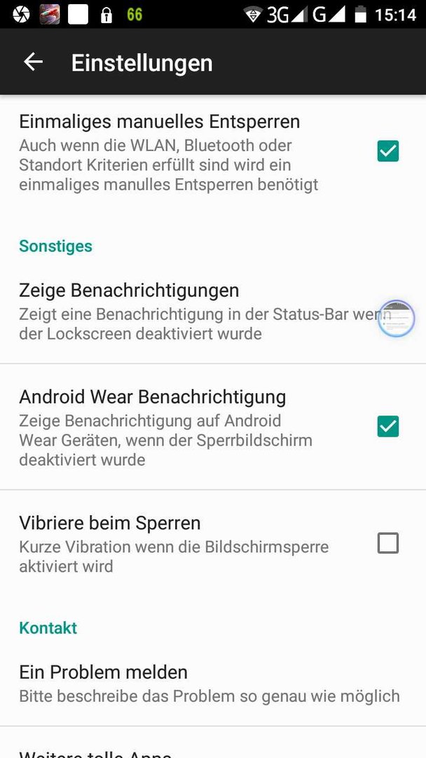

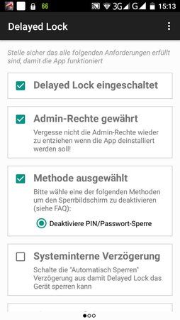

@ahartinger
Ich hatte mir auch vor 2 Tagen die Delayed Lock App installiert (7 Tage Probier-Version). Bislang konnte ich keine Probleme damit feststellen...
Natürlich müssen zunächst alle notwendigen Einstellungen korrekt eingestellt werden. Auch komplettes Ausschalten und Neustart des Dino´s änderte nichts daran - die App scheint zumindest bisher alles korrekt zu machen. :thumbup:

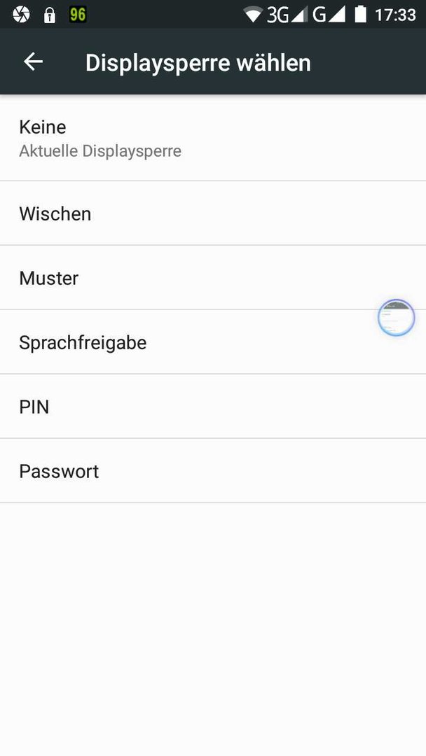

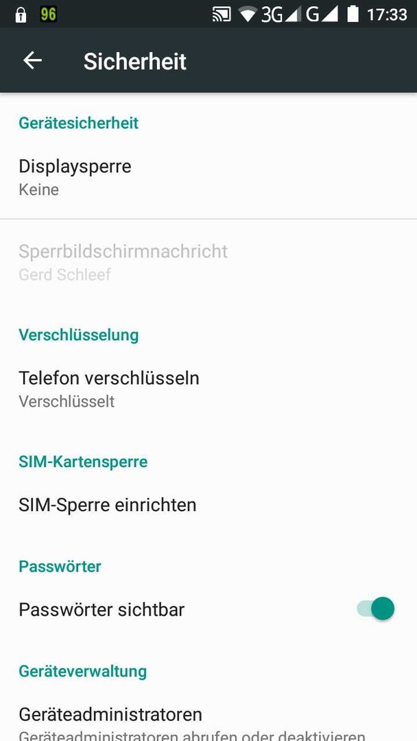

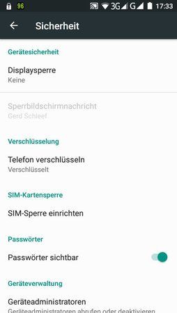

Vielleicht noch ein WICHTIGER Nachtrag: Wenn man mit Delayed Lock arbeitet ist es unumgänglich die Dino eigene Displaysperre zu deaktivieren!!!
