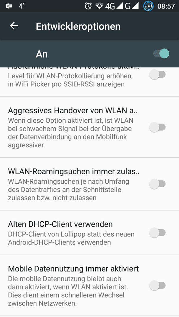

Kann es sein das du in den Entwickler Option ausgewählt hast das immer mobile Verbindung Benutzt werden soll ?
Wie unten auf dem Screenshot.
Kann ja sein das du ausersehen da mal drauf geklickt hast !
Was ich nämlich bemerkt habe nach einem Flash v10 bleibt der Entwickler Modus oft aktiviert und Einstellungen darin auch und trotzdem kann mann die Build Nummer 7 mal drücken und es kommt die Meldung 321 sie sind Entwickler !?
Lg

Nein, da habe ich nie drin rumgewerkelt, außer USB-debugging on/off.
