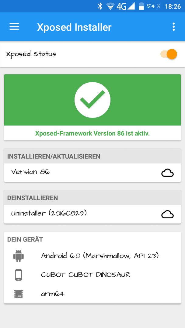

@all
Habe Jetzt, xposed auf dem Dino, am laufen.:D
Werde die Anleitung, die nächsten Tage in mein Anleitung Thead, und auf @systech Seiner Homepage hochladen, wenn er es für sinnvoll erachtet.
Ps: Hier ein Beweis Screenshot.
Bis die Tage :biggrin:
Lg:cool:

Verstehe, das ist natürlich blöd entweder xposed oder battery mod. Klar habe ich root, sonst hätte ich doch xposed gar nicht erst installieren können, oder? Na vielleicht braucht es ja auch nur ein Update von xposed, bis es dann klappt. Ist halt nur komisch, dass xposed anzeigt, dass Framwork Version 86 aktiv ist, auch anzeigt, dass die Mods ordnungsgemäß installiert sind und dann trotzdem die einzelnen Mods meckern, sie seien nicht richtig von xposed eingebunden.

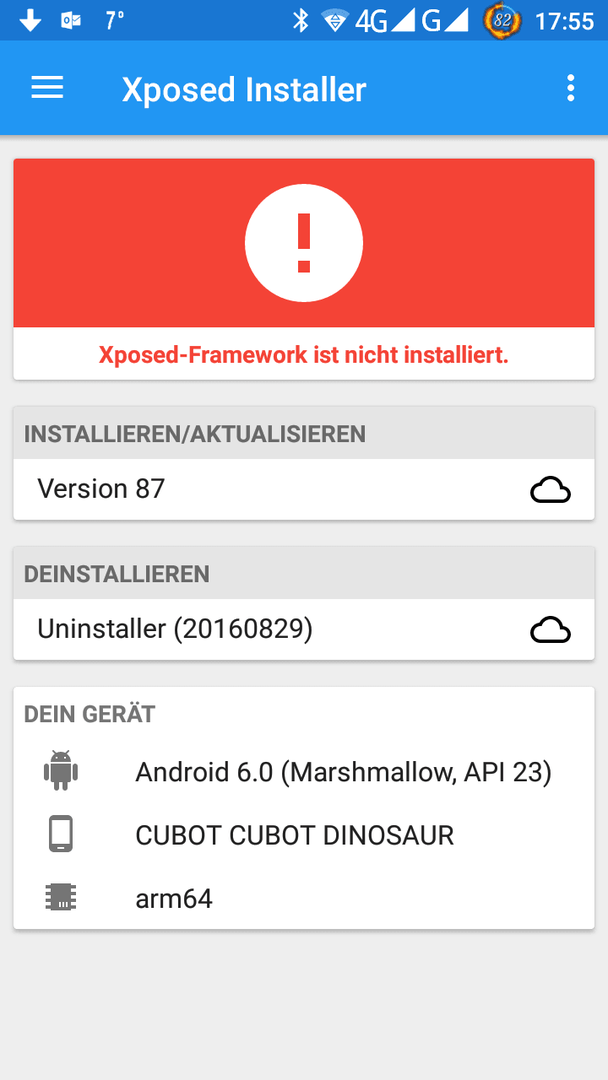

[doublepost=1480265923,1480265135][/doublepost]@stw500
Edit:
Ich habe sie gefunden :biggrin: Ist sogar die v87 anstatt v86 :cool2:
Aber mach vorher ein Backup mit TWRP beefor du damit rumwerkelst !
Bitte Entpacken die rar Datei mit RAR Lab aus dem PlayStore !
Ich glaube langsam auch das ich ein klein Fehler gemacht habe die xposed Datei die ich in meiner Anleitung verlinkt hatte läuft halt irgendwie nicht ! Aber solange sich User Systeme dadurch nicht zerschießen ist ja alles noch im grünen Bereich und mann kann durch kleine Eingriffe leicht den Fehler beheben :smile:
PS sag bitte Bescheid ob es mit dieser xposed Datei funktioniert ! Vielleicht fehlt bussybox aus dem PlayStore installieren !?
Viel Glück
