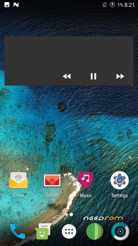

ich bin ja eigentlich dezeit dran für das CUBOT Note Plus ein paar ROMs zu erstellen.
Es wurde ein Projekt von meiner Seite aus gestartet was ich "reborn" nenne, quais eine Neugeburt der Resurrection Remix ROM. Das wollte ich zuerst für das Cubot Note Plus bereitstellen, ist aber auch problemlos für die anderen Geräte machbar, welche ich so unterstütze.
Einer der besten Custom ROMs was Verwaltbarkeit und Performance angeht.
Aber für Android 7.1.2 hat das RR-Team bereits seit 2017-12-05 die Entwicklung eingestellt
Die RR-ROM basiert auf LineageOS 14.1. Daher habe ich alle benötigten Patches aus LineageOS quasi "rausgepickt" und entsprechende Skripte erstellt: seluce/n_asb
Die monatlichen Sicherheitsupdates sind dann alle in die ROM integriert worden

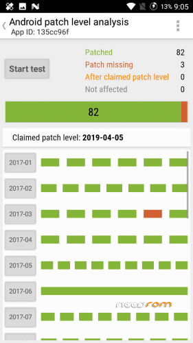

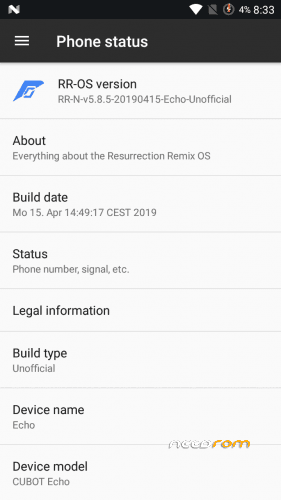

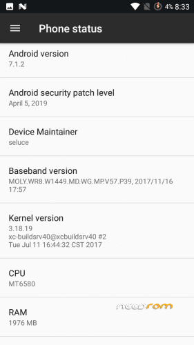

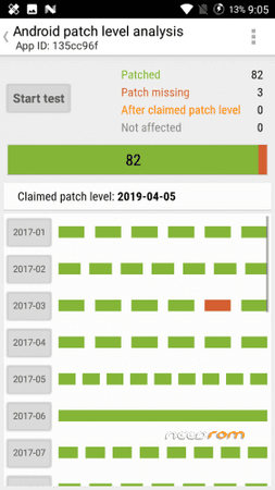

Dabei kam nun folgendes raus: RR 5.8.5 mit security patches aus 2019-04-05
Snoopsnitch Screenshot ist dabei und man sieht das fast alle Patches eingepflegt sind
Download: Resurrection Remix 5.8.5 « Needrom – Mobile

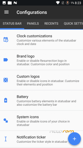

die "Taste" unten links ist falsch belegt. Wenn ich sie drücke ist das so als würde ich lange den Finger auf den Bildschirm legen. Sprich: Ich kann Widgets anlegen und Hintergründe ändern etc., aber er zeigt mir nicht die laufenden Apps an.
Wie kann man das denn ändern?!?
Das ist mit der mittleren getauscht in der ROM. die mittlere taste ist für die apps. Das wechseln klappt irgendwie nicht so wirklich :D auch wenn ich das versuche in der ROM zu ändern.
Kann da nochmal schauen, ob viel versprechen kann ich da leider nicht
Bei mir ist das anders und somit leider echt schlecht. Die mittlere Taste klappt wie gehabt und die linke Taste wie beschrieben. Auf die geöffneten Apps habe ich keinen Zugriff.
Dann flashe ich besser das Lineage, gell?
Was passiert, wenn du einmal auf die mittlere taste drückst? Also 1x antippen, nicht gedrückt halten.
Ich kann aber sonst nochmal schauen, ob ich was finde. Teste sonst gerne lineage
Reaktionen: Sboarder
Warte warte warte....!!!!! Wenn ich die linke Taste drücke und halte klappt es!!!!
Erneuten Dank für Deine wirklich immer schnelle und kompetente Hilfe!!!!
Ich meine, daß man das in den etwas verwinkelten Einstellungen der ROM sogar ändern kann. Aber nun ist der Akku leer. Sowohl vom Handy, als auch bei mir. Morgen gucke ich erneut und werde hier Rückmeldung geben.
Nutze einfach die integrierte Möglichkeiten um die Buttons zu tauschen, sofern vorhanden.
Ansonsten tut es die App "button remapper" auch im Play Store.
Yipie!!!! Tatsächlich kann man es direkt in der ROM mit den Einstellungen ändern.
->Einstellungen->Konfigurationen->Tasten->Hardwaretasten.
Nun ist die Welt ein bischen "guter" hihihi.
DANKE DANKE DANKE!!!
