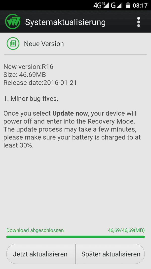

Ich habe heute morgen die Meldung erhalten, dass R16 verfügbar ist.
Es sollen "Minor bug fixes" behoben worden.
Zumindest einen (mein einziger bemerkter) Fehler hat das Update bei mir gefixt.
Die Benennung der SIM-Karten mit einem eigenem Namen wird nun nicht mehr nach einem Reboot vergessen.
Mehr fixes konnte ich bisher nicht feststellen.
