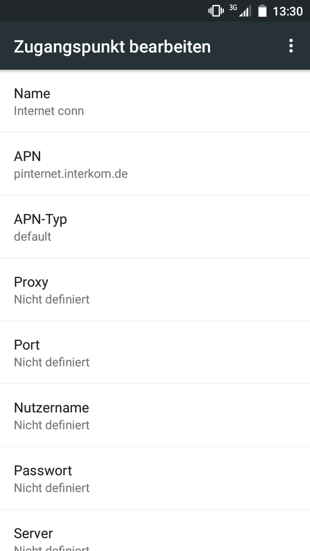

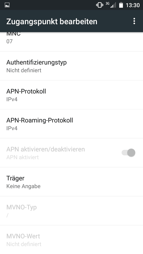

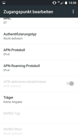

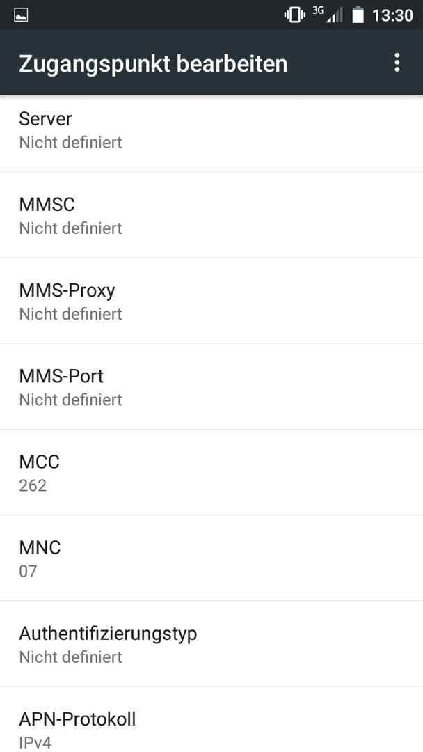

Hay,
anbei meine Einstellungen.
Doch leider weiterhin ohne Erfolg.

Mhh..komisch. Also das Zeichen oben in der Leiste bedeutet doch, dass er verbunden ist? Hast du das Internet nach dem Hardreset sofort probiert? Oder dazwischen irgendwelche apps installiert?
APN ist ok...

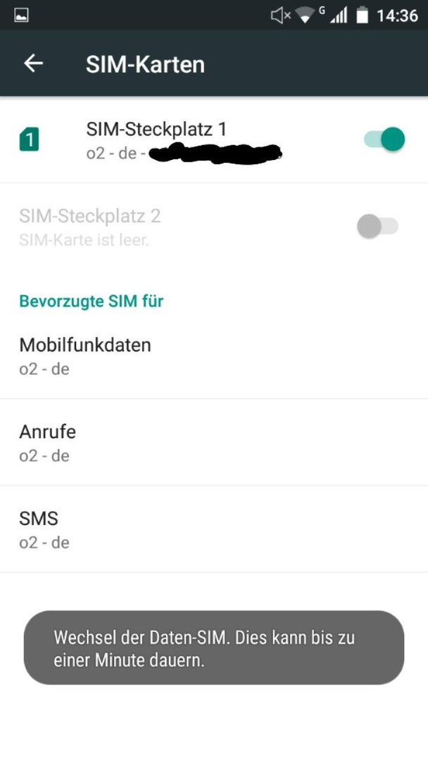

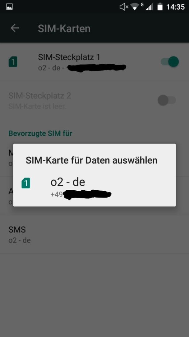

Hab das H2 ebenfalls seit ein paar Tagen zu Testzwecken und nutze eine Netzclub Karte. Ich musste einfach nur in den Einstellungen für die Sim Karte die Karte auswählen mit der ich Mobil ins Internet will und hatte sofort eine Datenverbindung.

Also bei mir musste ich nur die Karte anklicken:
