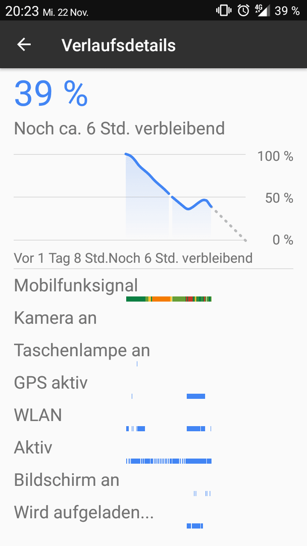

Ahja stimmt, hatte ich ganz vergessen. Hab ich extra noch vorhin gemacht...
Dafür das es viel rum liegt ziemlich aktiv. Hast Du mal einen Screenshot der Verbraucher?

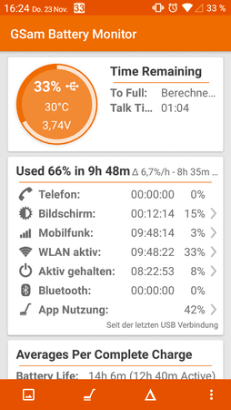

Hallo nochmal,

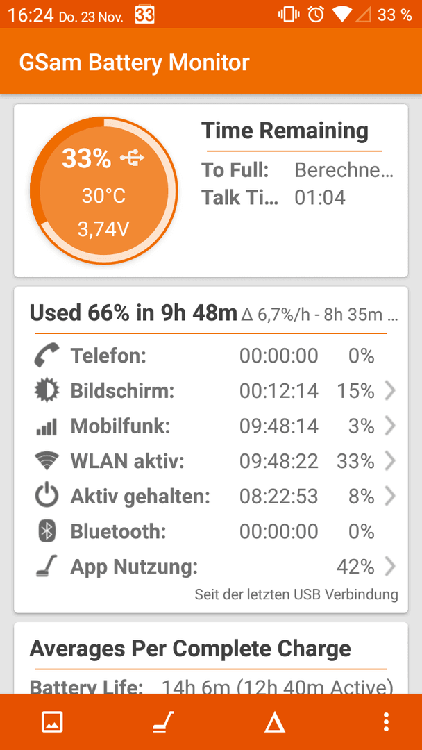

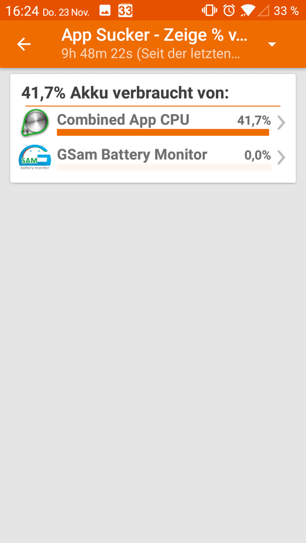

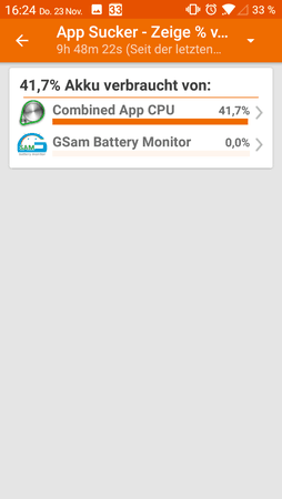

danke erstmal für die Antworten. Also ich hab mir jetzt mal die Gsam Battery Monitor App installiert. Heute war es wieder nicht anders. Um ca. 6:30 vom Ladegerät genommen, jetzt um 16:30 ca. 32% Restkapazität. Anbei noch zwei Screenshots von der App. Ich denke, ich werd das Handy zurücksetzen und die aktuelle Croid Version installieren. Wenn das dann auch nichts hilft werd ich wohl nen neuen Akku bestellen.
LG
Strichmichel
Irgendwas hält Dein Max ständig Aktiv. Bevor Du zurücksetzt, poste doch bitte erstmal einen Screenshot der Apps in der Verbrauchsübersicht. :)
:rolleyes: Lesen sollte man. :oops:
Wenn das alles ist, was unter App Sucker erscheint, dann würde ich mal Resetten. Da "klemmt" irgendein Prozess.
Ja, mehr stand da heute den Tag über nicht drin. Habs jetzt zurück gesetzt und die neue Version installiert. Ich beobachte das mal obs funktioniert und wenn nicht hol ich mir nen neuen Akku.

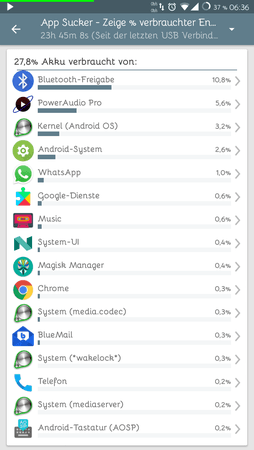

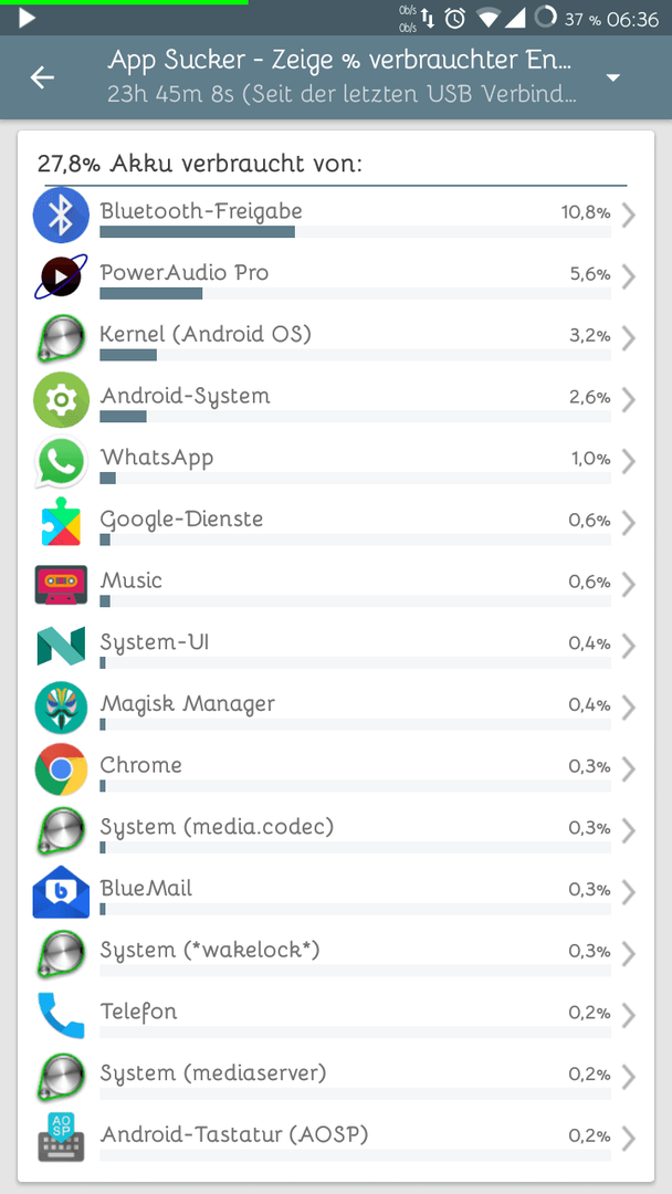

Wenn du den root modus von der gsam app aktiviert hast, sollte es z.b. so aussehen wie bei mir, siehe Anhang.
