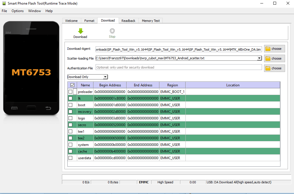

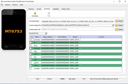

Ich habe die .zip datei entpackt. Da sind zwei Daten (img+txt). Habe SP Flash Tool installiert aber wo kann ich die Image Datei auswählen (TWRP_Cubot_MAX)? Habe auch keine Location, wie muss ich das genau machen? Kann auch die unten angezeigten Datein nicht auswählen (siehe Bild).
Danke im voaus.
Mfg
Ohho
Du setzt einen Haken bei "Recovery", doppelklickst rechts in das Feld (unter "Location") und navigierst zum TWRP Image.

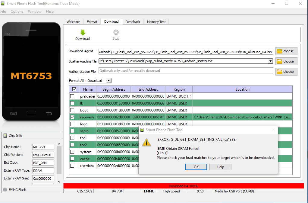

Ok habe ich gemacht, aber wenn ich dann auf Download gehe steht ich muss "Format All + Download" auswählen. Aber auch dann bekomme ich eine Meldung (siehe Bild).

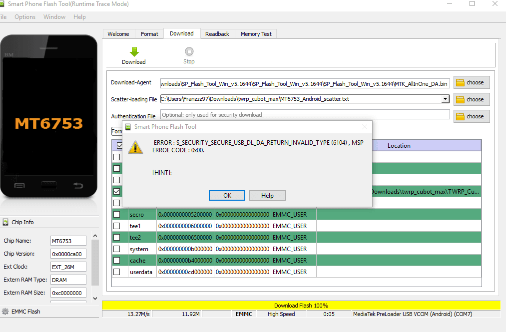

Beim 2. Versuch bekomme ich diese Meldung (2. Bild).
Mfg
[doublepost=1480333873,1480333210][/doublepost]
Könnte es sein das ich mir obigen Befehl das Handy zerschossen habe? :/
Es lässt sich nicht mehr einschalten, beim aufladen wird auch nichts mehr angezeigt und in den normalen Recovery komme ich auch nicht mehr. Mein USB Strommessgerät zeigt mir 0.00 A an also geht auch kein Strom durch.
