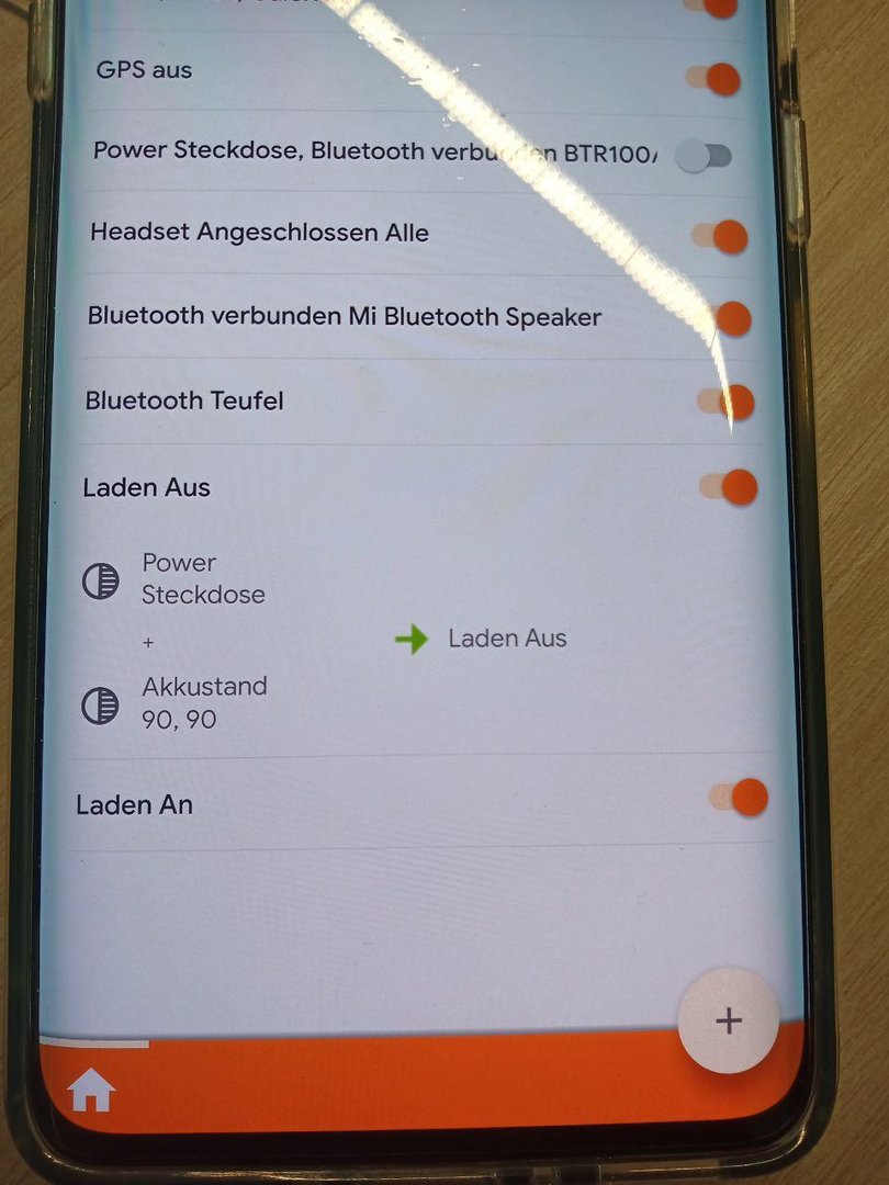

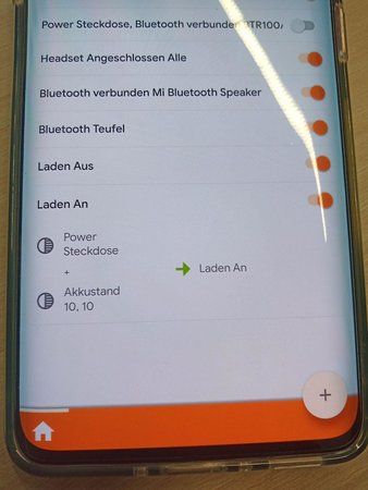

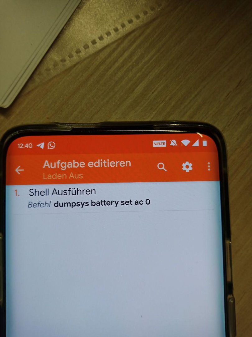

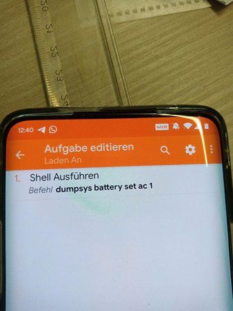

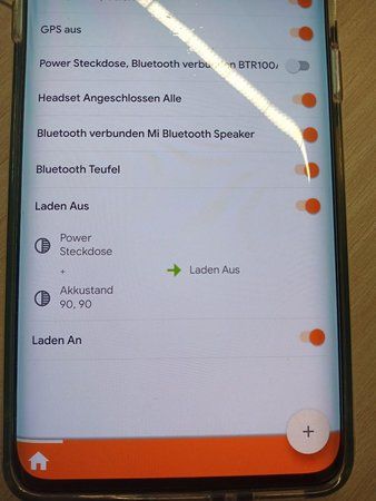

Also hab hier mal mit nem Cubot King Kong probiert.
1. Ihr braucht die App Tasker
2. legt einen Task an mit den gewünschten Werten z.B. ausführen bei 70% Batterie und laden über Steckdose
3. Dann den Befehl ausführen: dumpsys battery set ac 0
4. für Laden wieder aktivieren Punkt 2+3 wiederholen und statt "set ac 0" "set ac 1"
P.S. Das ganze geht auch ohne [ROOT] :)
Hier noch die Tasker Profile zum importieren:
Tasker Share
Tasker Share
photo_2019-06-06_12-42-30.jpg photo_2019-06-06_12-42-35.jpg photo_2019-06-06_12-42-40.jpg photo_2019-06-06_12-42-49.jpg
Reaktionen: KingGoy und Matzes1
