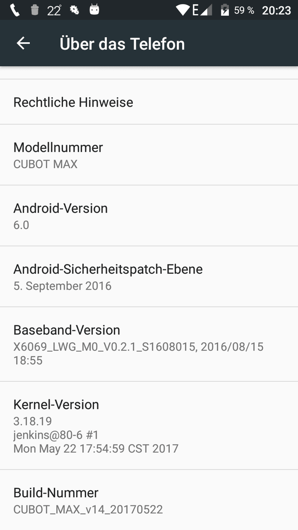

@akapuma@all
OTA Over-the-Air Firmware v14 erhalten, 18mb Update. Systemupdate wurde installiert, alle App,s wurden optimiert.
Inhalt des Update (minor bugs fixed and receiver volume increased)
Kernel-Version
3.18.19
jenkins@80-6 #1
Mon May 22 17:54:59 CST 2017
Build-Nummer
CUBOT_MAX_v14_20170522
Das Systemupdate verlief ohne Probleme, dauerte mit anschließender App Optimierung ca. 20 Minuten.

Update jetzt auch erhalten, läuft alles rund.
Nur leider ist die Sicherheitspatch Ebene immernoch 5.September 2016...da könnte man erwarten das dies erneuert wird finde ich.
