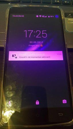

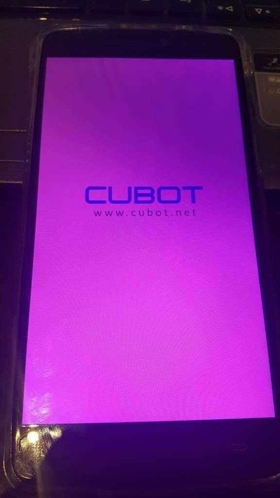

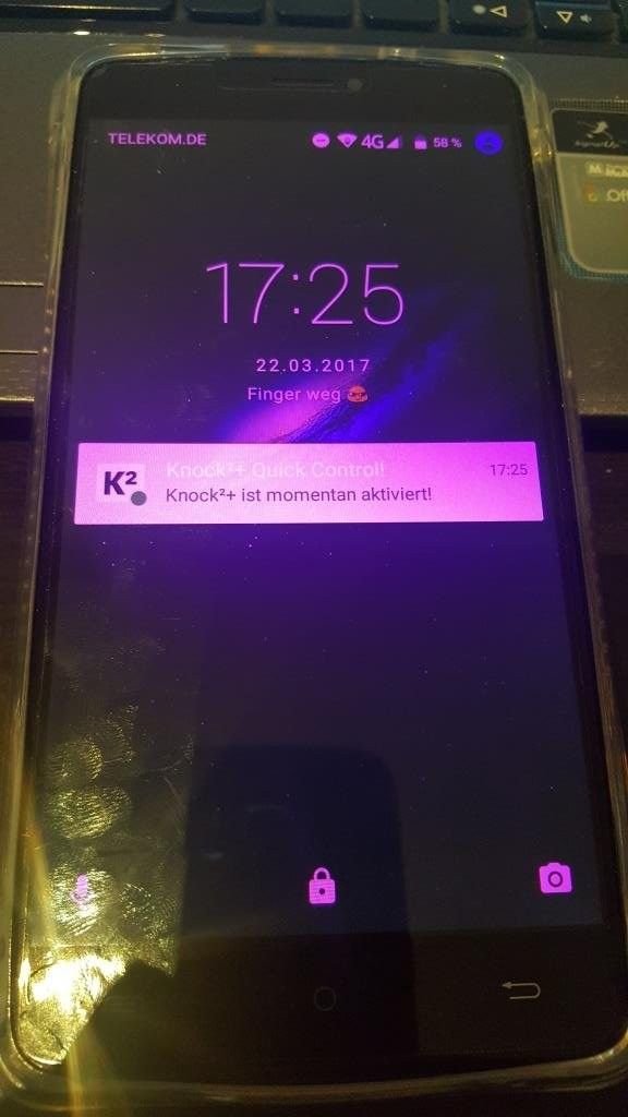

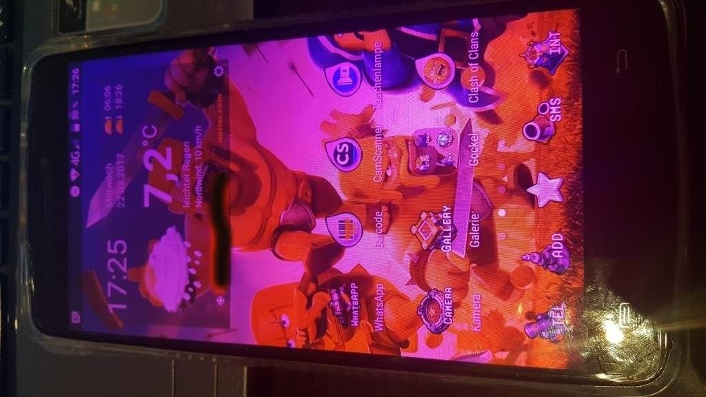

Hallo allerseits!
Nun habe ich nach dem Neustart meines neuen Max andauern den Bildschirm rot....
Mal Bilder angefügt.
Wenn ich über Einstellungen/Display/MiraVision
die Standardeinstellungen lade ist alles ok.
Aber das Ganze nach jedem Neustart... :thumbdn:

Nach einem Neustart: haben sich denn die MiraVision-Einstellungen verstellt?
Moin!
Ich hatte MiraVision auf "Lebendig" im Bildmodus stehen, und "Dynamischer Kontrast" auf "an".
Aber der Fehler lag ganz woanderst:
Unter Einstellungen/Display/LiveDisplay/Color calibration waren die Regler total verstellt (Rot 100%/Grün 0%/ Blau 100%)
das führte zu der fiesen Farbe!
Keine Ahnung, wann ich das verstellt haben soll.....
Nachdem ich da alles auf 100% gesetzt habe, ist nun alles wieder gut.
Der Fehler saß wohl, wie so oft, vor dem Display... :D
