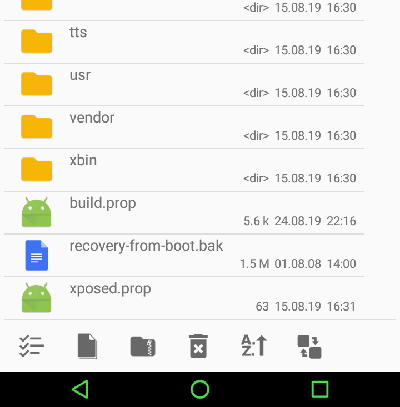

Mit root ganz leicht! Mit einem Dateimanager die folgende Datei zum Bearbeiten aufrufen:
/system/built.prop
und folgende Zeile einfügen:
qemu.hw.mainkeys=0
Neu starten und sicherstellen, dass die Onscreen-Navigation funktioniert. Dann die Datei:
system/usr/keylayout/mtk-tpd.kl
zum Bearbeiten öffnen und alle Zeilen mit dem #-Zeichen auskommentieren.
Achtung: es gibt insgesamt 3 Dateien mit sehr ähnlichen Namen!
Jetzt neu starten und testen, ob die bisherigen Tasten noch funktionieren. Wenn nicht, ist alles gut.

*build.prob
Die Datei heißt build.prob :)
Ja, sage ich doch. Du schreibst oben was von built.prob was es nicht gibt..
Spreche ich irgendwie Spanisch? :D
Schaue Mal deinen ersten Beitrag. Du schreibst was von built.prob in deiner Anleitung
Diese Datei gibt es so nicht wenn jemand danach sucht. Diese lautet build.prob, bei allen Geräten und ROMs. Diese Datei ist Standard.
Und jetzt nochmal ganz deutlich: BUILD und nicht BUILT (wie auch bei dir gelistet)
*prop
Reaktionen: seluce
Stimmt. Wir beide haben Recht. Build.prop ist richtig :)
wenn Du es denn so übergenau nimmst:
build.prop
nur mit Kleinschrift.
