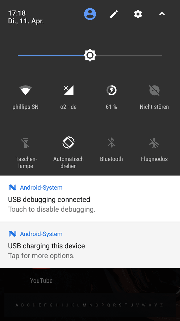

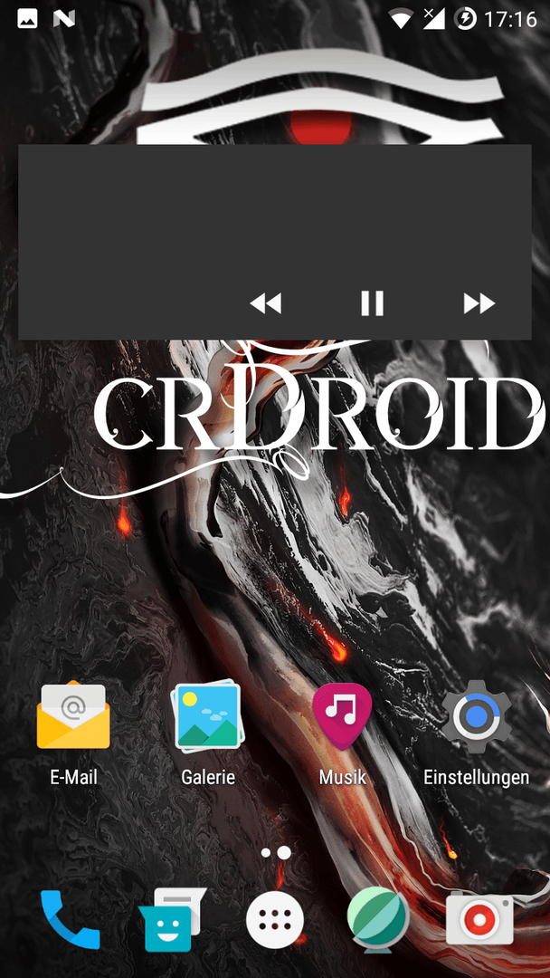

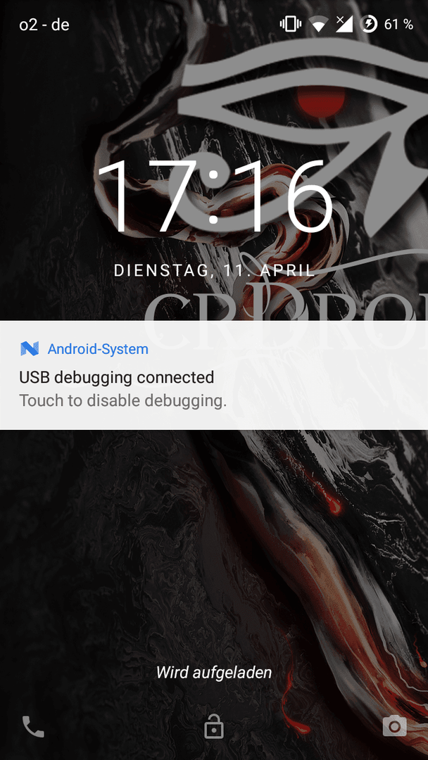

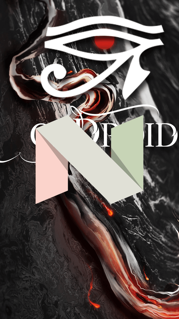

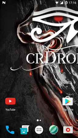

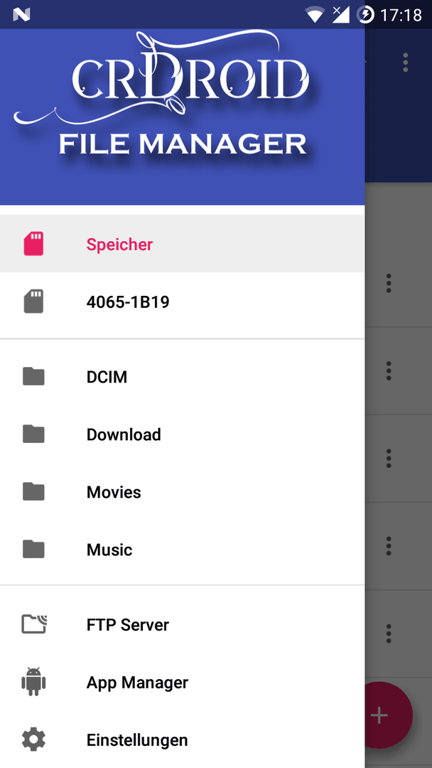

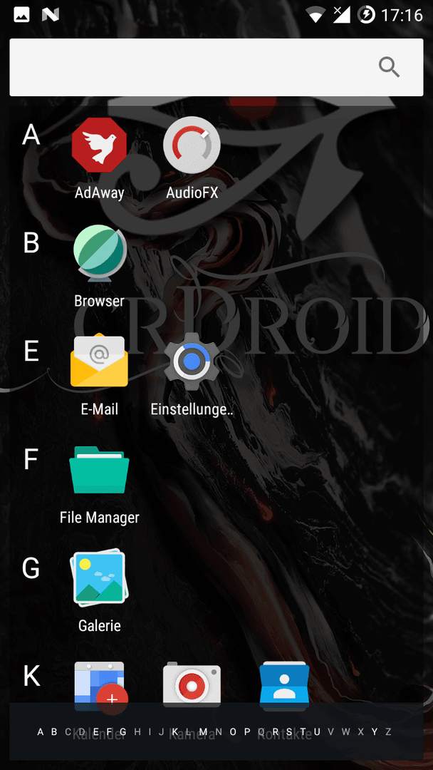

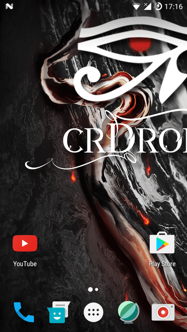

Screenshots:
Screenshot_20170411-171617.png Screenshot_20170411-171636.png Screenshot_20170411-171642.png Screenshot_20170411-171650.png Screenshot_20170411-171749.png Screenshot_20170411-171823.png Screenshot_20170411-171857.png Anhang anzeigen 562652

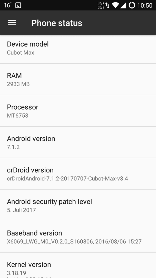

Hi,
hast du das selber testen können? Bin etwas verwirrt, da das Rom bei ftscp's Needrom nicht erscheint und die Screenshot's nicht vom Cubot Max sind, sondern vom Oukitel ....
Nicht verwirren lassen die Bilder ( Screenshots ) sind von mein Handy Cubot Max. Andere Bilder nehmen kann Ärger bringen wegen Urheberrechte.
Was bei Gerätemodell steht ist im Grunde egal. Ein OTA Update geht sowieso nicht. Werde es aber noch ändern mit der Gerätemodell-Bezeichnung.
Schau mal bei Oukitel k6000pro CrDroid vom 6.04.17 da hat ftscp die Rom rein gestellt. Falls man es genau wissen will wo die Rom her kommt
Gruß Udo7777
