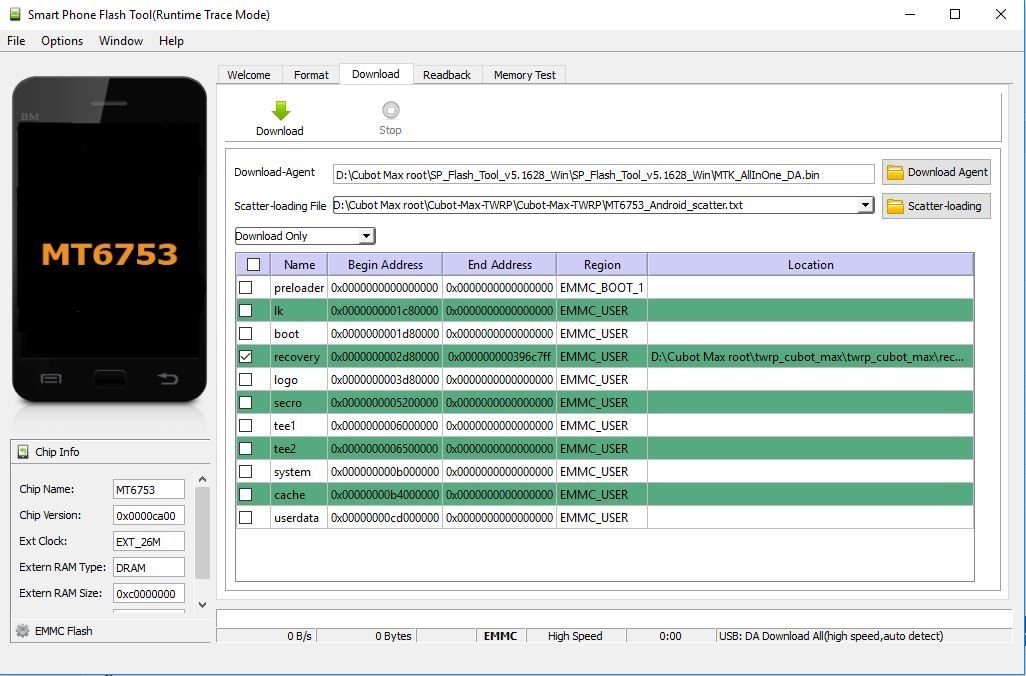

bei mir startet es denn einfach nichtmehr, gerade nochmal probiert
so hab ich es eingestellt

Passt, dann Download drücken und danach das ausgeschaltete Max mit dem USB Kabel verbinden.
Kannst auch probieren vor dem verbinden mit dem USB-Kabel den Akku kurz zu entfernen, hilft manchmal

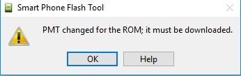

das ist der Fehler den ich ohne Formatieren bekomme

So hab ichs gemacht, flashed denn, und wenn ich neustarten muss passiert nix, mit v11 probieren evtl? ich nutz jetzt erstmal ein anderes usb kabel
Du verwendest die Falsche Scratter-Datei.
Welche Original Version hast du gerade drauf?
V04-V06 habe ein anderes layout
[doublepost=1513288430,1513288351][/doublepost]Nimm die Scratter-Datei für V09 oder höher:
MT6753_Android_scatter_V06+.txt
Aktuell V14

Jup die Scratter ist nur für die ROM Version V04-V06. (habs grad mal gedifft)
Mit meiner wird's klappen ohne zu formatieren.

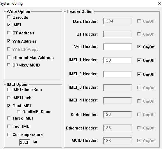

Den Bereich brauchst

Die beiden Dateien findest du in dem ausgepackten V14 Original ROM im Ordner "x6069_lwg_dsds"
jetzt noch wofür ich die mac adresse brauche?
und wie ich sehe hats die Serien Nummer auch zerschossen. Unwichtig oder bekommt ich die auch wieder hingebogen?
Bei WIFI HEADER muss die rein und ansonsten die haken so setzen wie hier in dem Scrrenshot
ok imeis sind wieder drin, wifi fehler auch weg, hab ich noch irgendwas zerstört?
was noch fehlerhaft ist, ist die seriennummer, wie sieht es damit aus?
