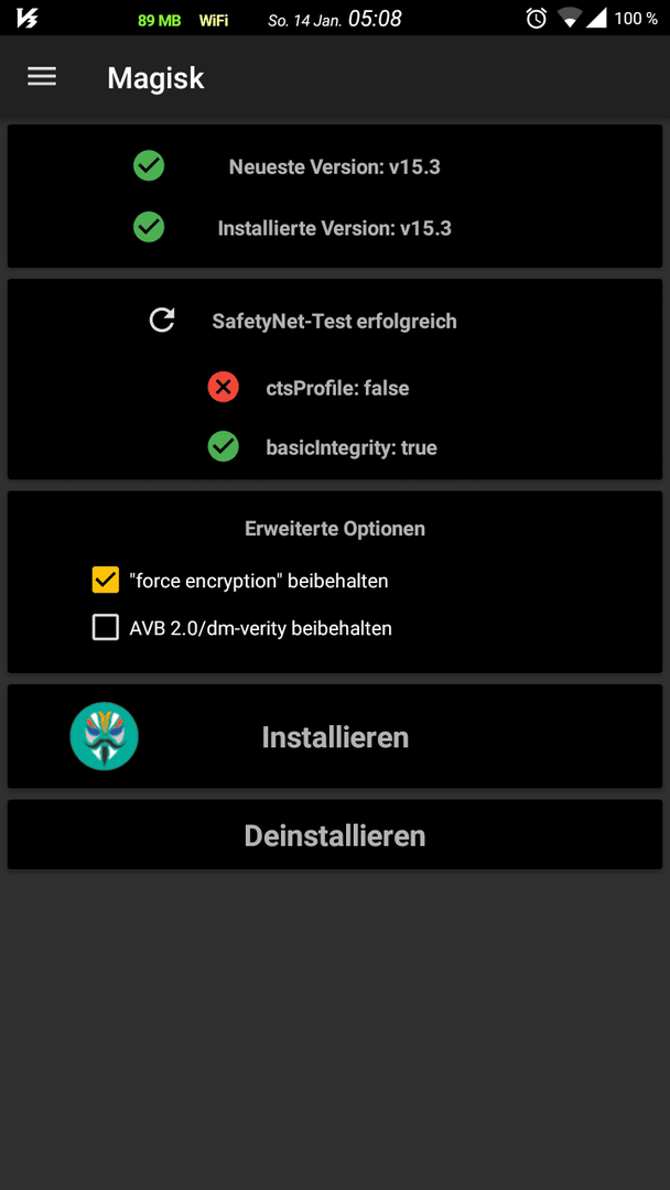

Bin mittlerweile von SuperSu zu Magisk gewechselt. Habe allerdings das Resurrection installiert. Bei Magisk 15.3 bekomme ich zum SafetyCheck eine positive Info...oder sehe ich den Wald vor lauter Bäumen nicht?
@mda2user
Es müssen beide grün sein, damit auch eine Banking APP funktioniert und das geht momentan nicht.
