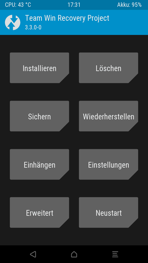

Hier die aktuelle TWRP Version 3.3.0 für unser Max.
Anleitung:
1. Handy auschalten und NICHT mit dem PC verbinden
2. Flashtool starten --> Scratter Datei laden, in der Spalte Location bei Recovery die recovery_3.3.0.img einfügen, auf "Download only stellen und dann noch auf "Download" drücken (siehe Screenshot)
3. Handy mit dem PC verbinden und warten bis ein grüner Haken angezeigt wird (dauer bis grüner Haken max. 20sek.) (evtl. musst du das auch 2-3 mal machen, wenn dein Windows zu langsam den Treiber einrichtet)
4. Handy abstecken und starten mit VOLUME+ und POWER Button (Volume+ gedrückt halten bis der TWRP kommt, Power Button kannst nach 5 Sek. los lassen)

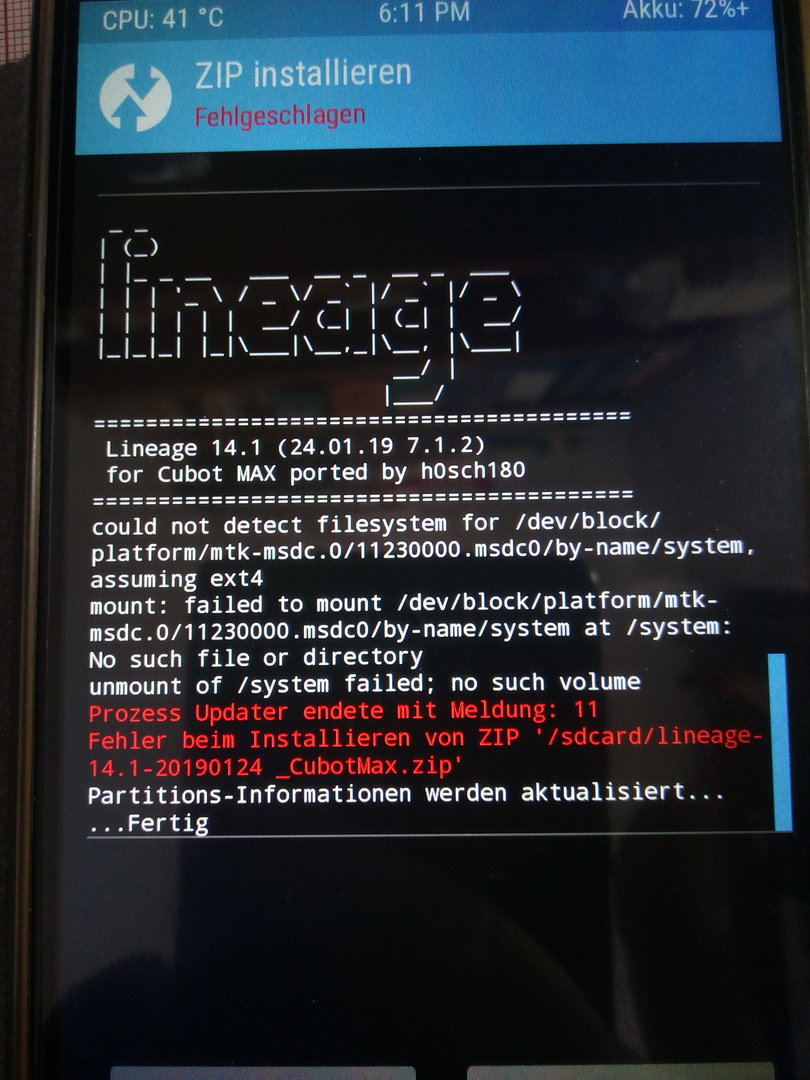

Habe nun doch vor lauter Verzweiflung unter TWRP Dalvik, System, Cache, Daten
gelöscht.
Allerdings lässt sich das Lineage 7 nicht installieren es erscheint immer Fehlermeldung 11(siehe Foto im Anhang gemacht mit meinem anderen MAX wo es funktioniert hat)
Die 7.1 gabbs-mini lässt sich auch nicht installieren, erhalte ich auch eine Fehlermeldung.
Irgendwie ist der Wurm drin.
