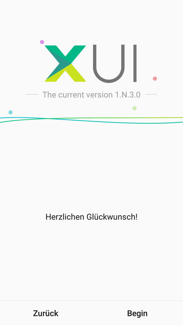

XUI 1.N.3.0
Es funktioniert soweit alles !

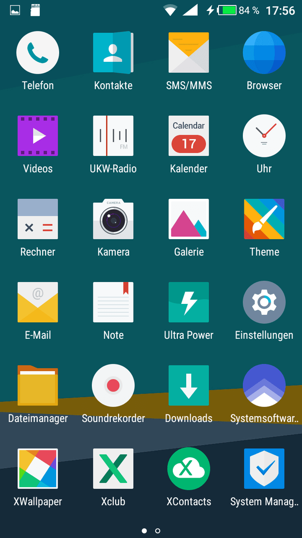

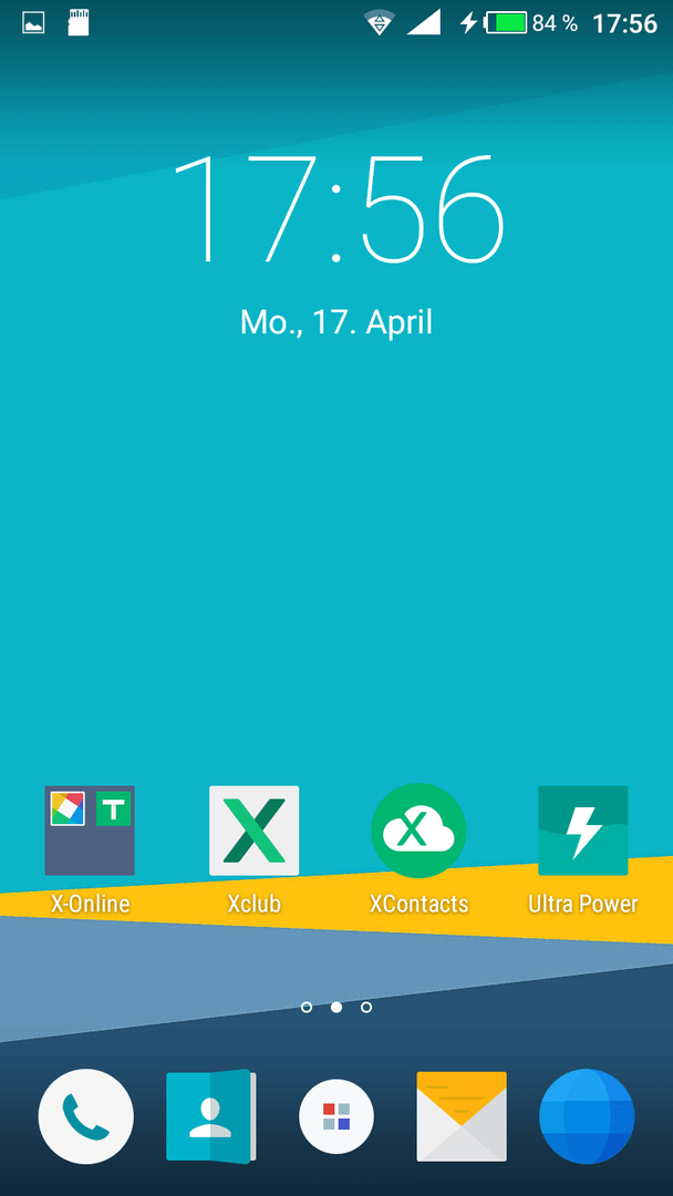

Die Rom läuft stabil und hat eine üppige Ausstattung.

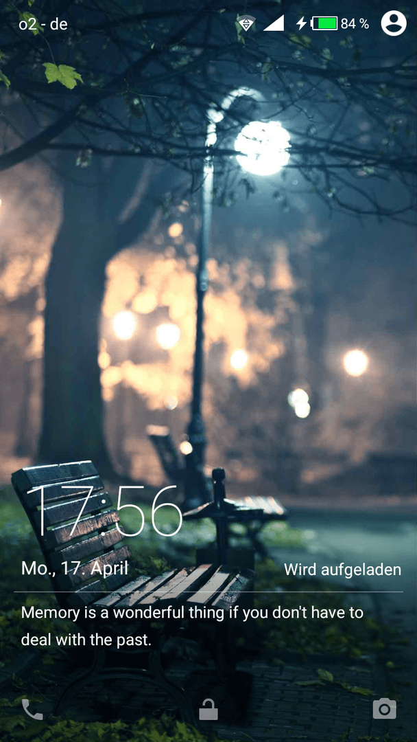

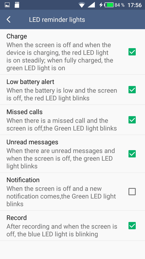

Das Highlight dieser Rom ist das Ultra Power und der Bildwechsel im Lockscreen :rolleyes2:

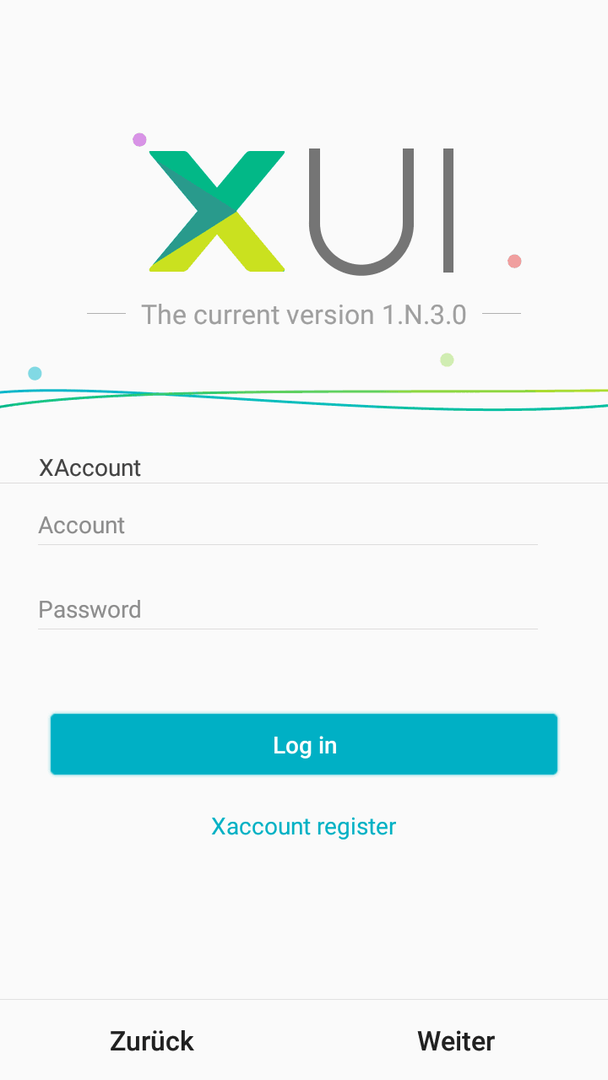

Weitere wie Xclouds, XContacts, XXshare, Xclub geben der Rom das Gewisse extra.

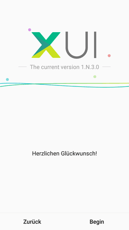

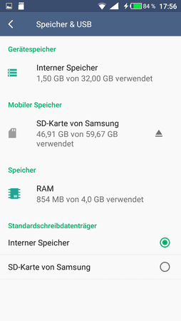

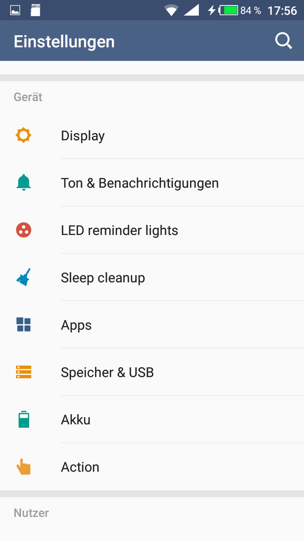

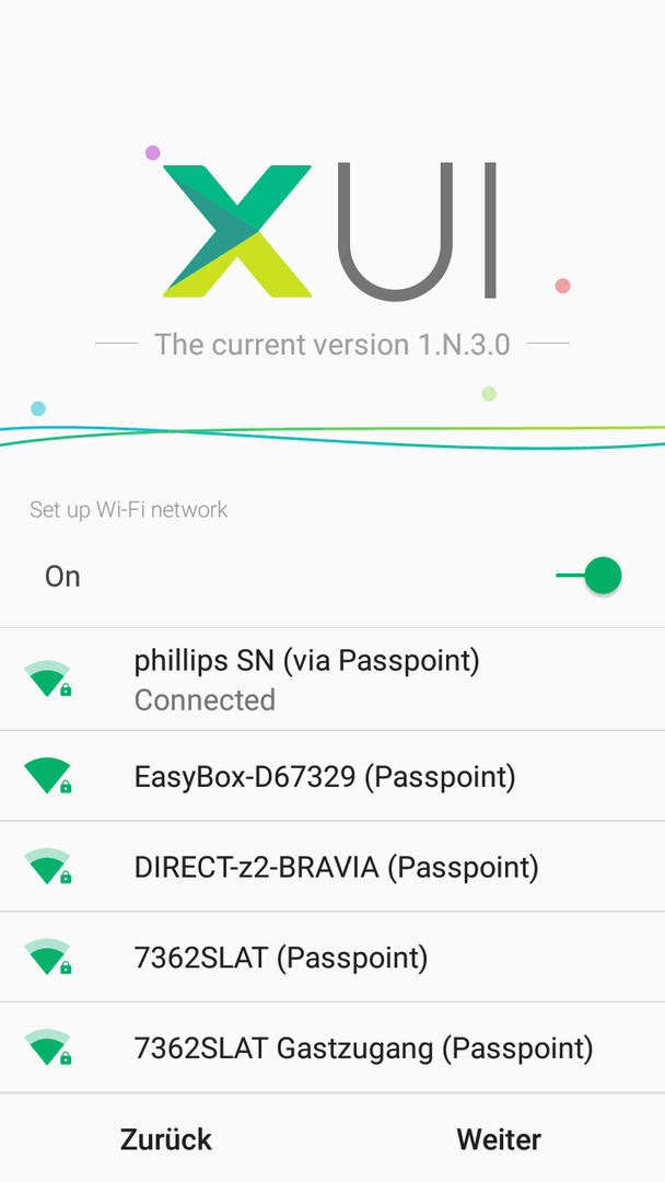

Screenshot_20170417-175545.png Screenshot_20170417-175525.png Screenshot_20170417-175601.png Screenshot_20170417-175607.png Screenshot_20170417-175611.png Screenshot_20170417-175626.png Screenshot_20170417-175635.png Screenshot_20170417-175643.png Screenshot_20170417-175539.png

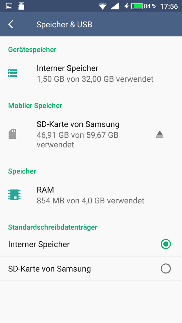

Ich habe allerdings ein Problem mit der SD Karte (vermute ich) in Verbindung mit Whatsapp. Ich kann keine Bilder downloaden. Es kommt immer die Fehlermeldung, dass kein interner Speicher vorhanden sei und ich ihn als externes Laufwerk deaktivieren soll.
Google hat mir noch nicht wirklich weiter geholfen.
Hi hushhush,
ich habe das vorhin getestet und konnte kein Fehler feststellen. Da muß wohl sich irgentwo bei Dir ein Fehler eingeschlichen haben.
Vielleicht gibt es hier noch andere User die dazu mal was sagen können!
