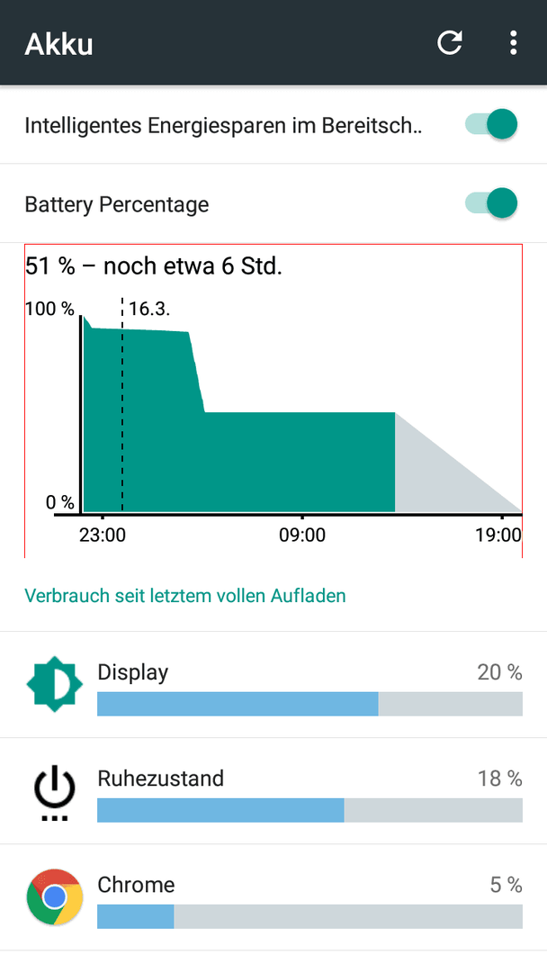

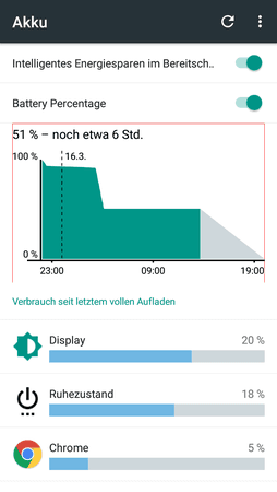

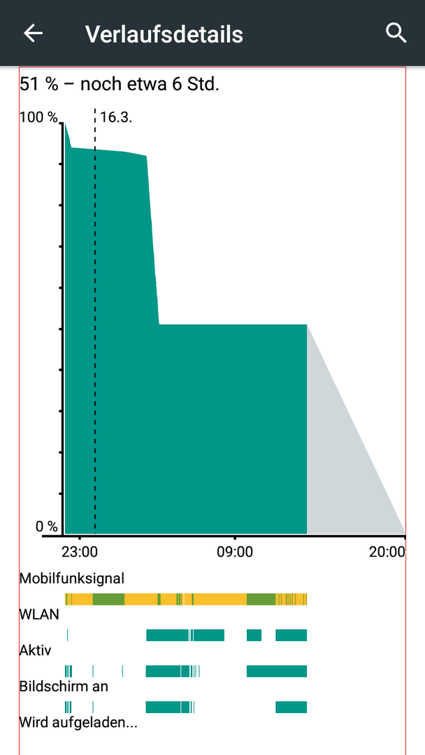

hat jemand die selben Probleme mit der Akkuanzeige?
Akku wurde schon 4 mal komplett entladen und geladen leider ohne Änderung des Anzeige verhalten des Akkus.
Was sagt ihr dazu Hardware/Akku defekt, oder nur ein Software Problem?

Der Akku hält 2-3 Tage aber nur die Anzeige taugt nichts.
War die neueste Firmware Version(20160216)bei Auslieferung schon drauf?Oder hast du die über OTA installiert?
Wahrscheinlich weißt du nicht wie das Anzeigeverhalten vor dem Update war.
Es lief ein paar Tage ohne die neueste Firmware und da war das Verhalten das selbe wie jetzt, nachdem FOTA Update hat sich nichts geändert.
Du könntest mit einer anderen App(z.B. Notification Toggle), die eine seperate Akkuanzeige in der Infoleiste erstellt gegenchecken und beobachten.Wenn sich auf Dauer nichts ändert würde ich die letzte Firmware (Needrom)neu flashen.

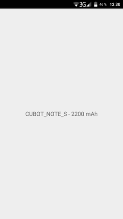

Liegt das Problem vielleicht hier?
Die App Battery Capacity mAh zeigt das es nur 2200mAh sind.

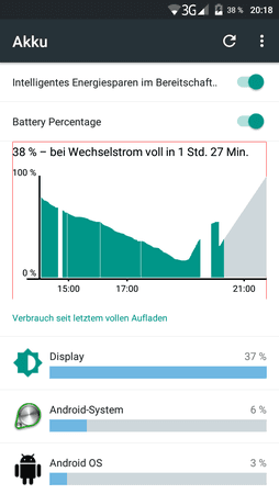

Habe eben wieder innerhalb 1 Stunde 40% Akku verloren...
So habe die Firmware neu geflasht, hat aber nichts gebracht und jetzt spinnt es sogar beim Aufladen.

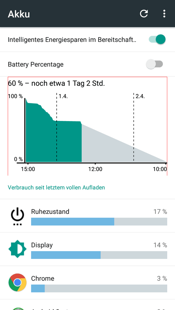

UPDATE:
Nach dem Firmware flashen und nachdem ich den Akku ein paar mal komplett leer laufen ließ zeigt die Akkuanzeige kein so merkwürdiges verhalten mehr, von 100% auf ca. 88% geht es zwar innerhalb von 30 Minuten aber da bin ich ja nicht der einzige bei dem das so ist.

Hallo, wollt mich mal einklinken und nachdem ich hier so noch Durchlass, ist es wohl normal, dass ein 4100er Akku nur 2200mha anzeigt?!
Und ich dachte schon Mogelpackung, denn sowohl Akku und auch der Benchmark sind nicht annähernd die Werte, die andere Seiten versprechen.
Akku 2200 statt 4100
Benchmark 17500 statt 2300
