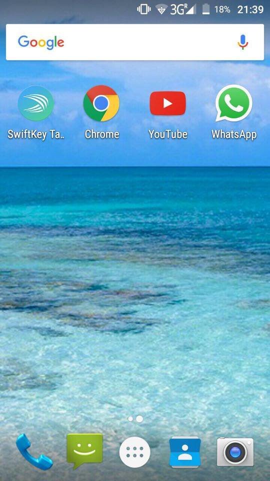

Seid mir mein Cubot Note S runtergefallen ist habe ich ein Problem, ich habe kein mobiles internet mehr!
Anstatt des H, H+, E usw. steht nun ein "R" über dem Empfangsbalken.
Nun dachte ich das Handy wird kaputt sein und habe mir ein NEUES Cubote Note S bestellt.
Sim karte rein, gestartet, eingerichtet.
Siehe da, wieder das mysteriös "R" und kein mobiles Internet :((
Die APN-Einstellung von meinem Anbieter (Netzklub) habe ich vorgenommen.
Hat jemand nen Rat was das sein könnte?
LG SorgenkindCubot :D

Netzclub läuft im o2-Netz. Wenn das Eplus-Netz lokal besser ausgebaut ist, kann auch das genutzt werden. Da o2/eplus aktuell Masten abschalten, kann es lokal vorkommen, dass sich das stärkere Netz geändert hat. Wenn du im Eplus-Netz bist, ist bei einigen Geräten (insbesondere mit MediaTek-Chip) nötig, dass man das Datenroaming erlaubt. Aber falls du in Grenznähe bist, musst du aufpassen. Ausländische Netze werden dann auch genutzt und das kann je nach Vertrag teuer werden.

Dankeschön!
Das hat funktioniert!!
Aber muss ich nun immer Roaming aktiviert haben?
Für eine bestmögliche Nutzung beider Netze: ja ;-)
Wie @Verpeilter Neuling bereits schrieb: In Grenznähe oder im Ausland solltest Du Roaming deaktivieren, sonst kann es teuer werden...
