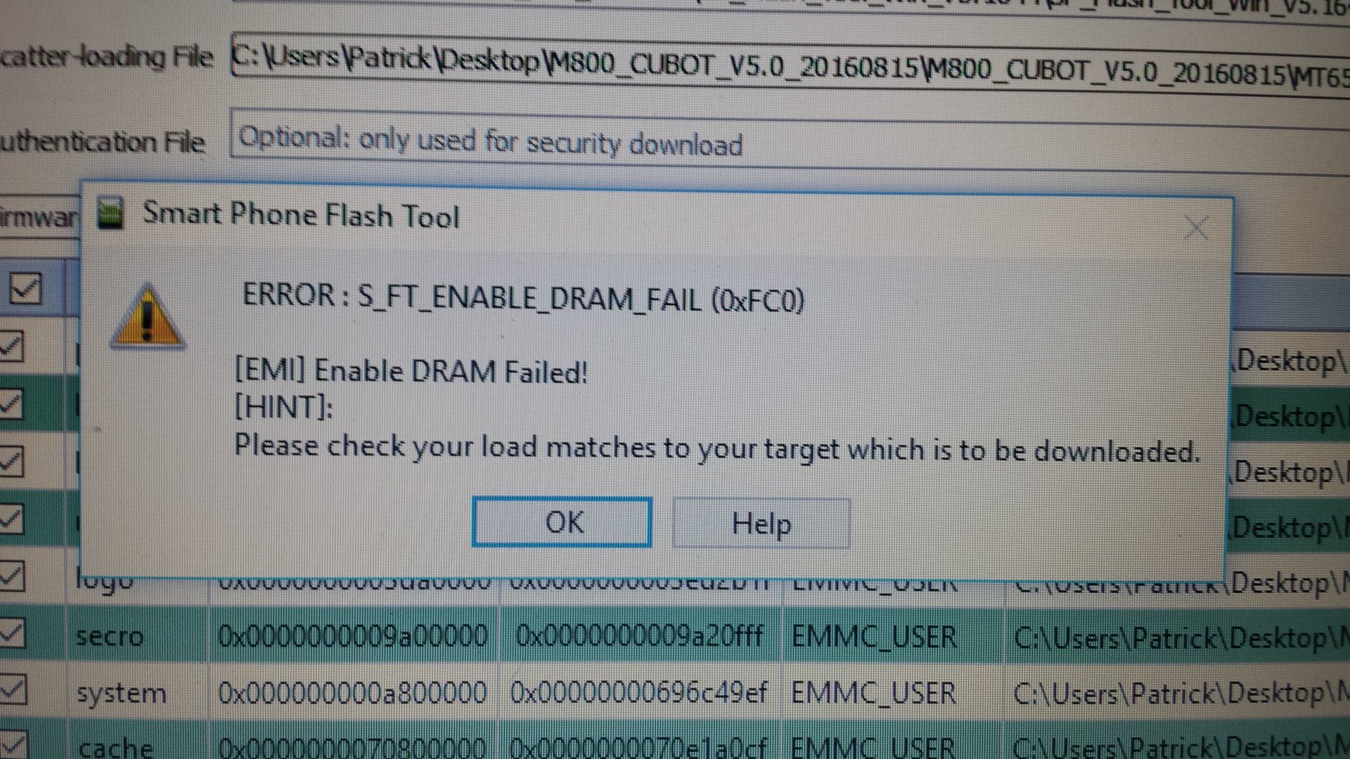

Ja, das ist die, die ich oben verlinkt habe. Die Frage ist, warum sie nicht zu Deinem Gerät zu passen scheint. Passiert bei "Leiser" und "Ein/Aus" auch nichts?
Da passiert auch nichts
Kommt der gleiche fehler
Okay, da es schlimmer nicht werden kann, klicke bitte mal auf die Option "Firmware Upgrade"
Dann kommt wieder das
Sowohl die Fehlermeldungen beim TWRP als auch die mit der kompletten Firmware deuten darauf hin, dass Dein Cubot Note S "aus der Art" geschlagen ist. Man könnte es zerlegen und die Beschriftung auf dem Mainboard überprüfen :D. Aber vorher würde ich es noch mit einer Lollipop ROM versuchen:

Eins fällt mir noch ein, Du kannst versuchen, die Batterie zu entnehmen, bevor Du mit dem Flashen beginnst. Cubot Note S startet nach Flashversuch nicht mehr

Hast Du es auch mal mit entnommener Batterie versucht?
So wie ich das sehe hast du die Fw mit Preloader geflasht.
Flash das ganze nochmal komplett. Das heißt, du benötigst das SP_Flash_Tool_v5. 1620_Win
Dort Format All + Download einstellen und mit Preloader flashen.
Ich habe meins bestimmt schon 20 bis 30 mal geflasht, ohne Probleme.
Wenn das nicht klappt dann das ganze mit Firmware Upgrade. Das Ding müssen wir zum Laufen bekommen.

Ja habe es mit entnommener Batterie auch probiert aber ich komm nirgends rein nicht mal der Bildschirm Zeit Aktivität
Also habe es nochmal probiert aber es kommt immer der selbe Fehler
