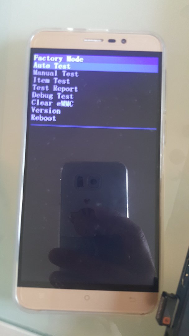

ich habe dieses Telefon als Geschenk direkt aus China bestellt. Leider startet es nicht richtig. Ich glaube im Bios. Ich hab echt keine Ahnung wie ich das Telefon zum Laufen bekomme. Ich bin auch nur ein Standartnutzer und kann diese Systemsprachen etc leider nicht verstehen.
Vllt kann mir jmd helfen.
Danke schön.

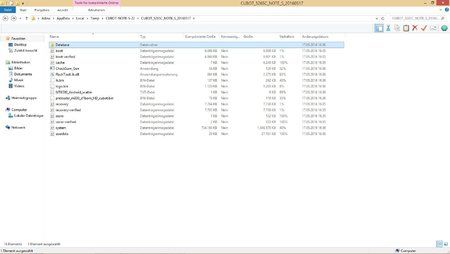

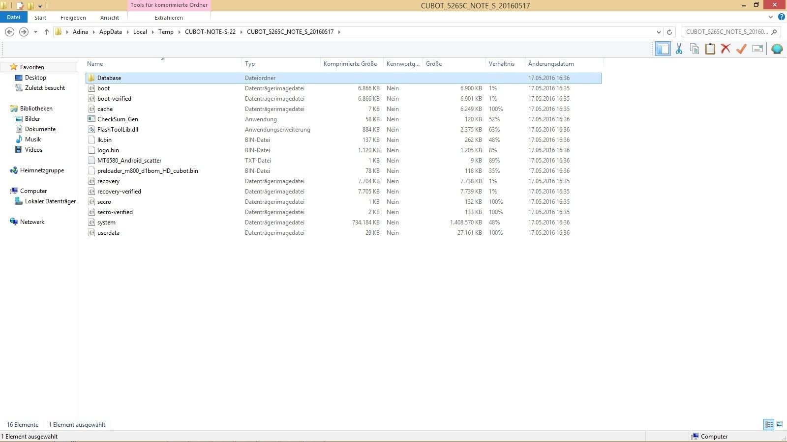

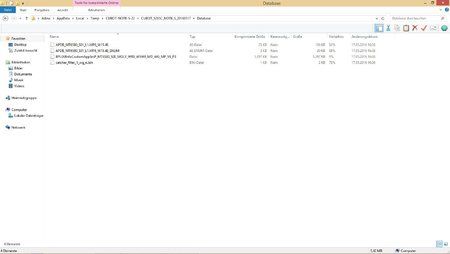

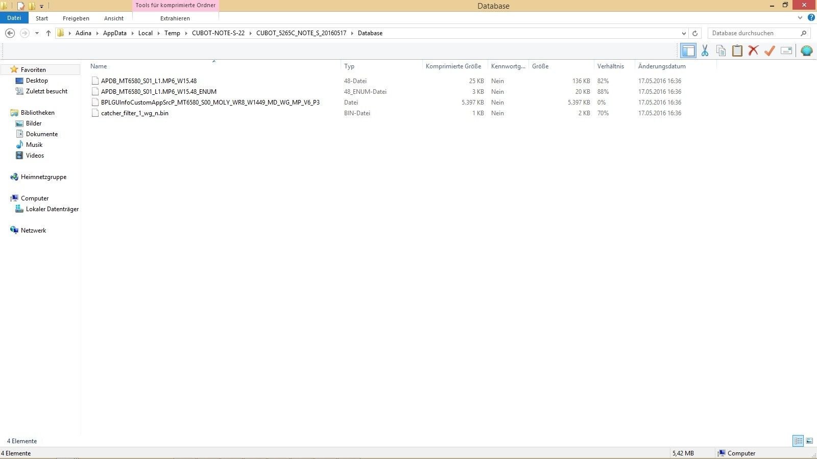

Leider kann ich die entsprechenden Dateien nach dem Download nicht finden
[doublepost=1464865150,1464864890][/doublepost]so erkennst du es vllt besser
  • Screenshot.doc
Lade die folgendes nochmal herunter
NeedromLogin/Register at
Dort sind die beiden anderen Dateien. Einmal der Treiber und das Flashprogramm
Pack-SPMDT-v3.1544.00.00.rar
die hab ich jetzt in einen Ordner auf dem Desktop.
Mehr war da nicht
Ahhh..... jetzt hab ich auch die zip
Gut jetzt kannst du nach der Anleitung weiter machen.. In diesem Ordner findest du den Treiber und das Programm Nicht Vergessen den Anderen auch auf dem Desktop zu entpacken. Macht sich Leuchter beim Suchen der Scatterdatei die du noch im Flashprogramm benötigt..
