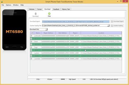

[doublepost=1464956433,1464954854][/doublepost]Also bei mir geht das mit dem SP Flashtool leider nicht.
Die Software friert einfach ein sobald ich den Download Button gedrückt habe.
Das Smartphone wird anscheinend vom PC nicht mehr erkannt. :-(
Ich habe mein Gerät wohl zerstört.
Falls dennoch jemand eine Idee hat das Gerät zu retten wäre ich sehr dankbar.
Auch wenn die Antwort etwas spät kommt...
Also, wenn du den Download-Button drückst, wartet das SP-Flash-Tool nur darauf, daß du das Smartphone anschließt. Es friert also nur scheinbar ein.
Vorgehensweise somit wie folgt:
  • Auf "Download-Button" im SP-Flash-Tool drücken
  • Den Haken beim "Preloader" aus Sicherheitsgründen wegmachen (denn das ist der Bootloader, der geflasht wird. Wenn da was schiefgeht, ist dein Phone wirklich zerstört)
  • Am Smartphone im AUSGESCHALTETEN und NICHT ANGESCHLOSSENEN Zustand die "Volume UP" (= Lauter Taste) drücken
  • dann bei weiter gedrückter Volume UP-Taste das USB-Kabel vom Computer anschließen
  • Jetzt erscheint beim SP-Flash-Tool für kurze Zeit eine rote Rückmeldung. Sodann fängt es mit dem Download (= Flashen) der Firmware ins ROM des Cubot an. Jetzt kann die Volume Up-Taste losgelassen werden. Währenddessen natürlich nicht abstöpseln, sondern warten bis ein großes "Richtig-Zeichen" (= Haken) erscheint und es heißt "Download abgeschlossen".
Sollte der Flashvorgang trotzdem nicht beginnen, liegt das daran, daß die Treiber für das Cubot-Handy (richtiger: für Geräte mit MediaTek-Chipsätzen) nicht auf dem PC installiert sind. Das installieren der Treiber ist nicht ganz so einfach, weil dazu die Treiberverifizierung von Windows 10 vorübergehend abzuschalten ist. Anleitungen hierfür gibt es bei YouTube.
Hier eine 7-Zip-Datei mit allen nötigen Programmen (Flashprogramm, neues ROM und Treiber sowie die passende TWRP-Recovery), hochgeladen auf Mega.nz. Es ist bereits die inoffizielle Version vom 26.05.2016.
CUBOT NOTE S 20160526 <klick>
Nein, hast du wahrscheinlich noch nicht. Solange der Bootloader noch in Ordnung ist, ist noch alles im "grünen Bereich".
