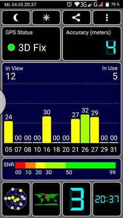

Also ich benutze nur zum navigieren Navigon und das funktioniert bei mir ohne Probleme. Habe nach 15 bis 20 Sekunden meistens 6-8 Satelliten und eine Genauigkeit von 3-5 Meter
