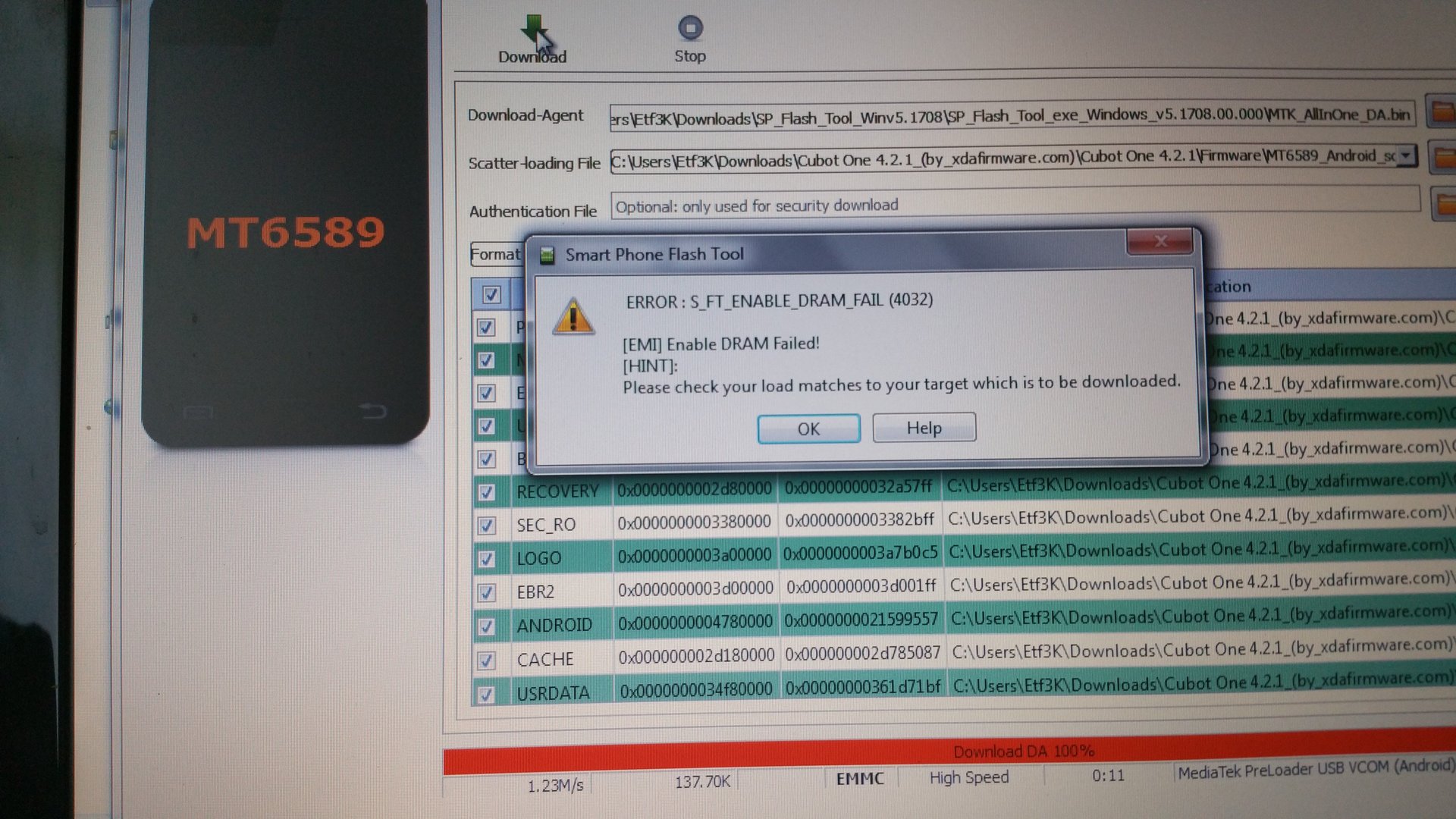

[doublepost=1492153995,1492151322][/doublepost]bei allen anderen Roms kommt bisher folgender Fehler

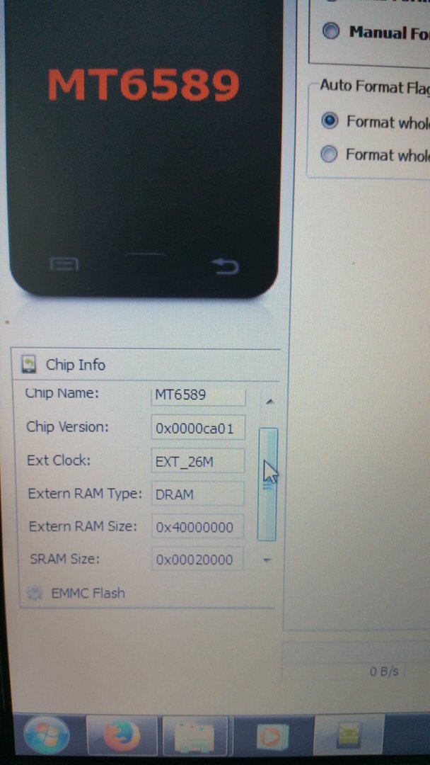

bei allen anderen ROms ausser der 1.5 die Cubot ONE 4.2.1 oder so heißen meckert er das DRAM Load Failed
Ich vermute es gehört zu den früheren Ones und ich hätte 1.5 nie installieren dürfen :(
