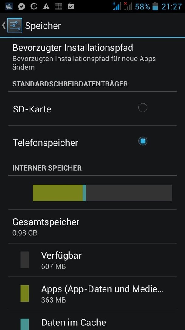

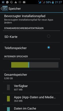

ich habe ein CUBOT ONE und da habe ich ein 8GB Rom (sehr irreführend, da ROM für Read only memory steht). ca. 5,5GB davon sind eine interne SD karte und ich habe dazu eine 16GB UHS1 SD.
wenn ich nun was installiere geht alles auf die externe SD. warum?

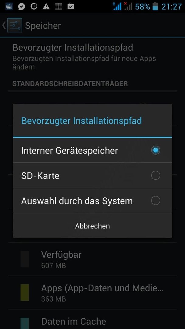

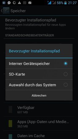

in den einstellungen, bei der anzeige der Speicherbelegung habe ich eine kategorie "Bevorzugter Installationspfad" und dort kann ich auswählen wohin sachen installiert werden können.
da steht "interner speicher", "SD karte" und "Auswahl durch das System". egal was ich da auswähle, es landet immer auf der SD.
zusätzlich habe ich auch noch die möglichkeit bei einer seltsam benannten kategorie namens STANDATSCHREIBDATENTRÄGER (genau so steht es da) SD karte oder Telefonspeicher auszuwählen.
ich habe nun schon alle einstellungen durch, aber es wird NIE die interne SD verwendet und seltenst der interne speicher.
hat da jemand einen tip?
