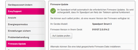

Sonst bei Gelegenheit mal schauen, ob der Speedport vielleicht eine neuere Firmware hat. Gibt da auf der Weboberfläche ein "Auf Updates prüfen" Button
