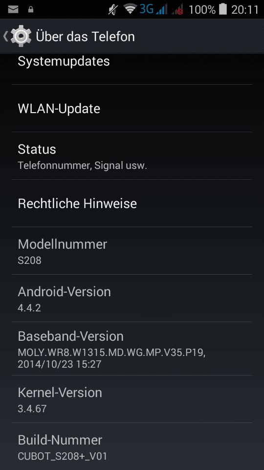

Für andere: seit meinem umstieg auf Android 4.4.2 läuft das Handy super zuverlässig! Keine Probleme mehr - gefühlt schneller... Einzig der kamerablitz geht nicht mehr... Aber den brauch ich nicht...die Bilder sind grundsätzlich nicht so der hit...von daher

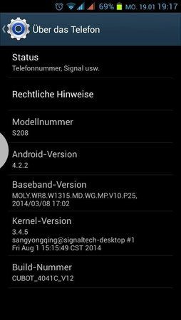

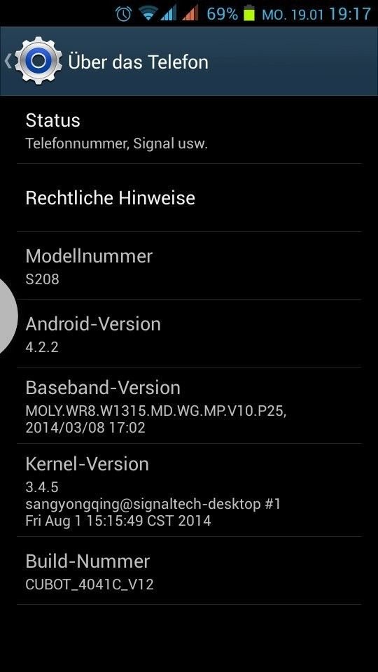

Wenn du root hast könntest du auch mal ein anderes baseband versuchen. Hab mal ein Bild angehängt von meinem. Ich habe keine Probleme. Kann dir dann zwei oder drei zum testen anbieten.

Hier meins 442
