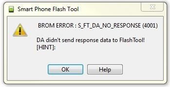

Hallo ich habe versucht mein S208 zu repartionieren, leider macht mein Cubot jetzt Gar nix mehr.
Versuche grade Die Original Rom mit SP Flashtool wieder aufzuspielen, will mir aber nicht so recht gelingen.
(fehlermeldung) BROM ERROR: S_FT_DA_NO_RESPONSE (4001)
Hab das Handy mit Kingo gerootet (einzige was funktionierte)
und versucht mit SP Flashtool neue EBR´s aufzuspielen (jetzt keine reaktion mehr)
komme in keinerlei Menüs oder Sonstige Rückeldung :confused2:

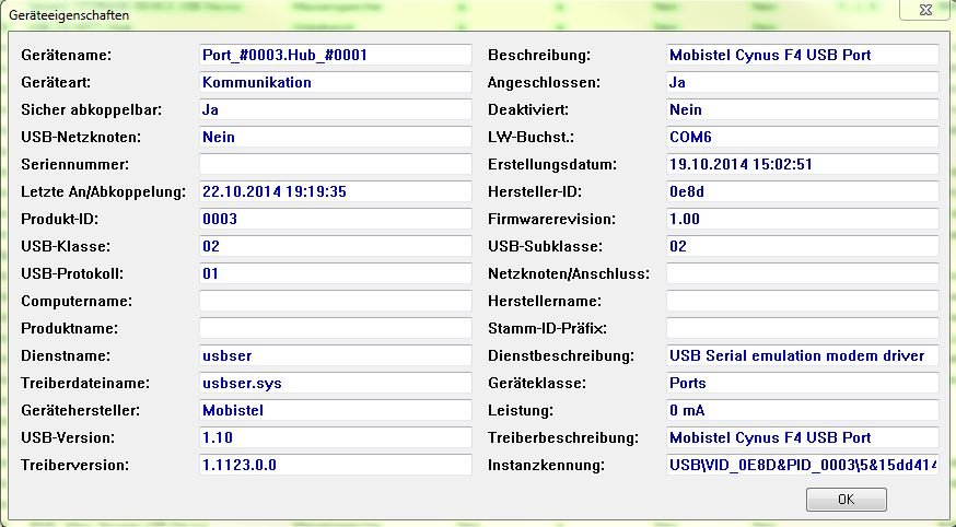

Installiere mal das auf Deinen PC und schaue ob Du einen VCOM Preloader Eintrag hast und diesem schon eine COMx zugewiesen ist.
  • UsbDeview_all.zip
Ja COM6
Der Status wechselt dauernd zwischen Verbunden Und nicht verbunden so etwa alle 30 Sekunden Ka ob das was zu bedeuten hat.
Ich vermute mal der Pc führt einen Automatischen reconect durch, aber damit kenn ich mich net aus.
Sieht bei mir anders aus...

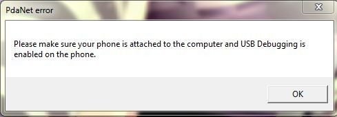

Deinstalliere diesen Treiber bitte mal und nehme diesen Universaltreiber.
  • MTK6592_PdaNET_ADB_VCOM_Drivers1.zip
Klappt nicht
Bitte? Das ist ein Hinweis, der mit OK bestätigt werden muss.
Ich dachte das is ne Fehlermeldung weil nach dem klicken auf OK nix passiert
