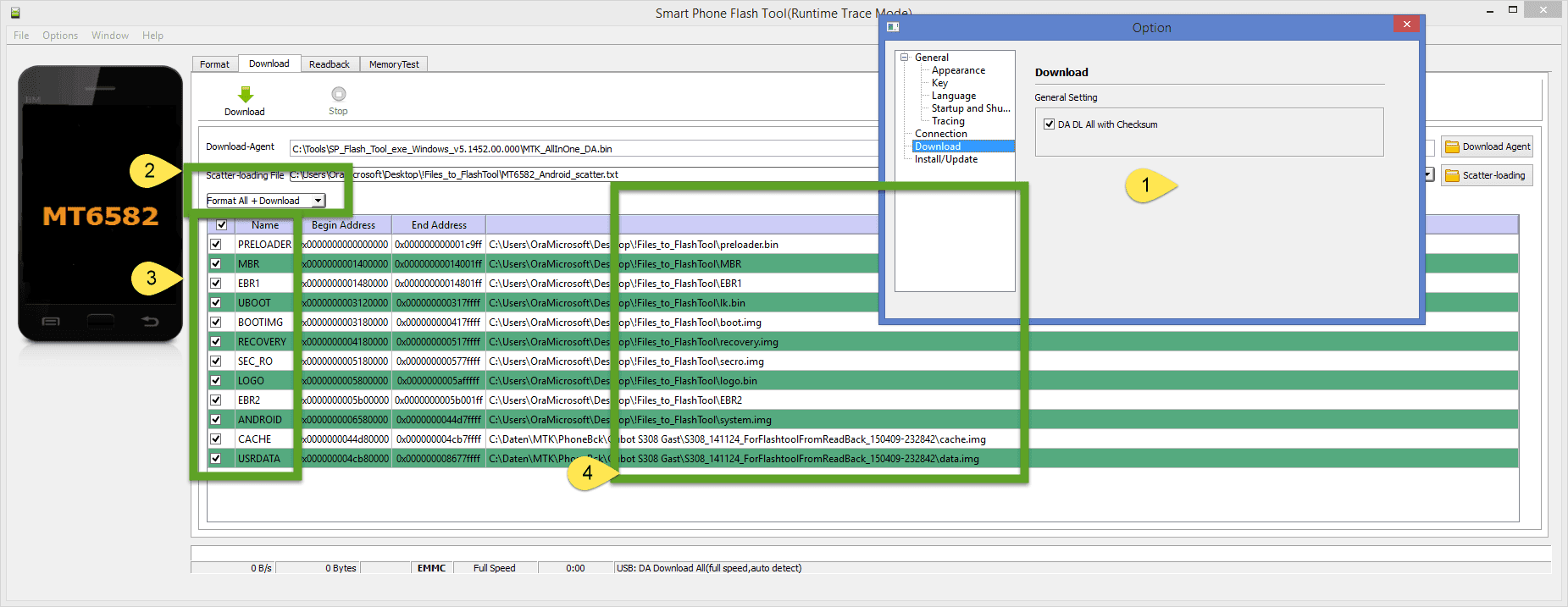

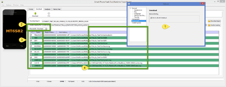

1. Versuch: das Flashen wie dargestellt zu wiederholen
So:
-- Kabel ab Batterie raus
-- ALLE Zeilen des SP Flashtools müssen gefüllt sein
-- Option wie dargestellt
-- Format&Download wählen
-- Download Button
-- Batterie rein
-- Kabel stecken
-- Beginnt der Rote Balken nicht zu Laufen, dann so wiederholen
-- Download Button
-- Batterie rein
-- Kabel bei gedrückter Vol- anstecken und Taste weiter halten, bis der rote Balken los läuft
Versuche es und berichte über das Ergebnis

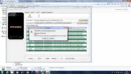

Leider bleibt es bei dem roten Balken stehen, was mit Sicherheit daran liegt,
C:\steve\dokumente\shot
das das Cubot vom PC nicht mehr erkannt wird, hatte ich schon ausprobiert!

Jetzt habe ich das Bild am PC gesehen...
-- der Rote Balken ist schon durchgelaufen und er versucht ja auch 56kb zu laden.
Für mich sieht das nicht nach einem brick aus.
-- Nehme mal einen anderen PC, eine andere USB Schnittstelle oder ein besseres Kabel.
-- Stelle die DA Option ein!
Versuche mal einen Speichertest.
Bei meinem Update sind ja alle Balken durchgelaufen!
Am Rechner liegt es nicht! Leider habe ich kein besseres Kabel!
Ich denke ich habe es geschrottet.
Ich kann machen was ich will, es bleibt bei dem roten Balken stehen!
Speichertest geht auch nicht weil das Cubot am Rechner nicht erkannt wird!

Diesmal muss ich leider ein nicht so gut Nachricht verbreiten.
Hoffnungsloser Fall, trotz Unterstützung von @n2k1 und CM Rumpelstilzchen, nicht rettbar mit dem SP Flashtool. Weder mit Original ROM noch mit Formatierungsversuchen des vermeidlich geflashen ROM's
Die Kommunikation mit dem Handy kommt nicht zustande (BROM Err 4001).
Da hilft nur China...
