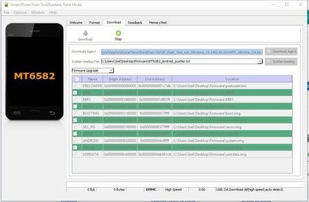

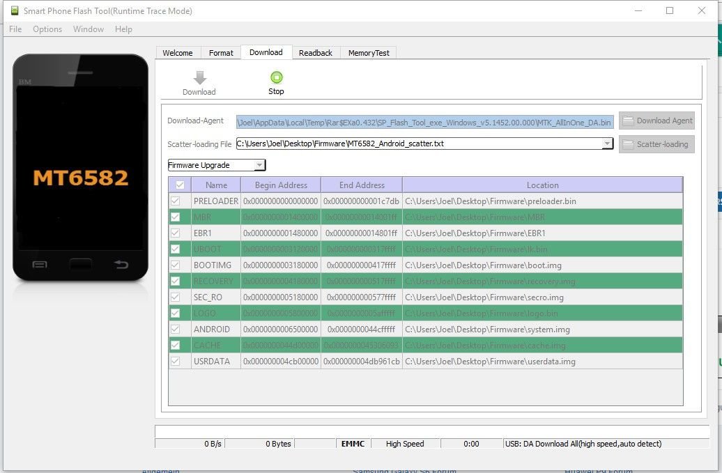

Kannst höchstens mal noch einen Screenshot vom Tool machen und hier hochladen
Und nochmals der Hinweis, das Gerät darf nicht am PC hängen, wenn du das Programm startest und auf Download geklickt hast.
@Melkor
