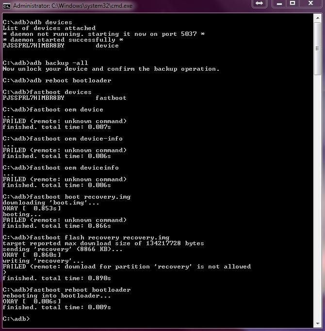

Trotz der detaillierteren Erklärung gelingt es mir weder die ganze ROM von KMDROID zu flashen
noch 'nur' das recovery. Als logische Folge daraus kann ich die SuperSU.zip auf der SD-Card im
Recovery-Boot-Modus zwar auswählen, aber nicht installieren.

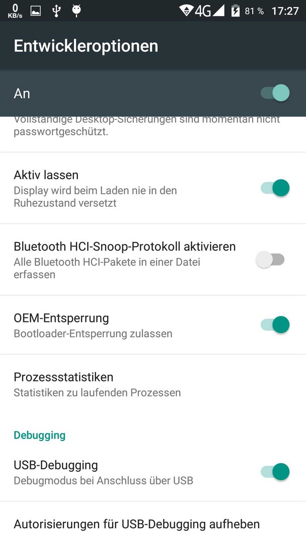

Zur Vorbereitung habe ich am X15 folgendes eingestellt:

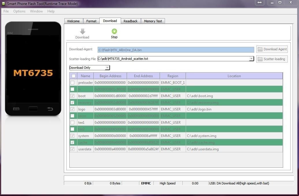

Nach starten des Smartphone Flash Tools und Auswahl des 'Download Agent' sowie
'Scatter-loading' (Download Only ist bereits vorausgewählt) und anschließendem Klick auf 'Download'
[jetzt habe ich das ausgeschaltete X15 mit Original-Kabel an den PC gestöpselt] passiert einfach
genau gar nichts!?

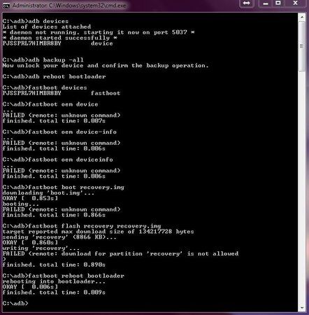

Mit adb sowie fastboot kann ich via Konsole auf das X15 zugreifen
(an dieser Stelle vielen Dank an @Ozryel, für das ausführliche TUT). Die entsprechenden Treiber
sind demnach erfolgreich auf dem PC installiert. Leider auch hier eine Fehlermeldung:
(remote: download for partition 'recovery' is not allowed)
Irgendwas mache ich nicht richtig - nur was genau?

Das klingt nach einem (Preloader-) Treiberproblem. Schau mal, ob das hier hilft: Anleitung MTK65XX USB VCOM Treiber Installation + Test: [CWM Recovery Flash]
EDIT: Ich empfehle nur das Recovery.img am Anfang zu flashen. Die volle ROM hat einige ästhetische Änderungen, die man nicht unbedingt lieben muss. Deshalb: Recovery flashen --> Recovery booten und SuperSU installieren (wichtig, da die Recovery sonst nicht permanent ist), Backup machen.
Dann, wenn noch Bedarf ist, die volle ROM flashen, da Du jetzt ein Backup hast, auf das Du zurückfallen kannst.

Genau das war es auch: ein Treiberproblem! Nachdem ich die Android SDK Tools r24.4.1 und USB VCOM Driver MT6589 (obwohl ich ja ein MT6735 flashen wollte) installiert hatte, konnte / kann ich nun auch mit dem Flash Tool auf das X15 zugreifen, genauer: es flashen. Und da ja eh nix mehr außer bootloop funktionierte, habe ich denn doch die 'volle Packung' von KlausMinator erfolgreich (!) 'drüber gebügelt'.
