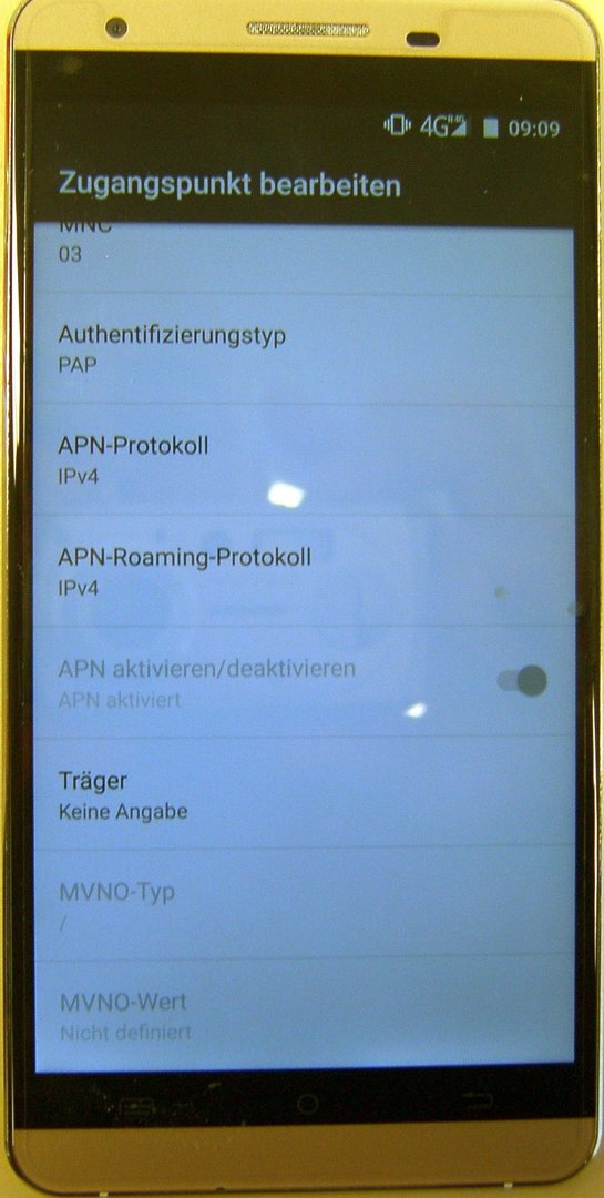

Hallo Karina,

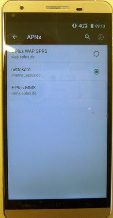

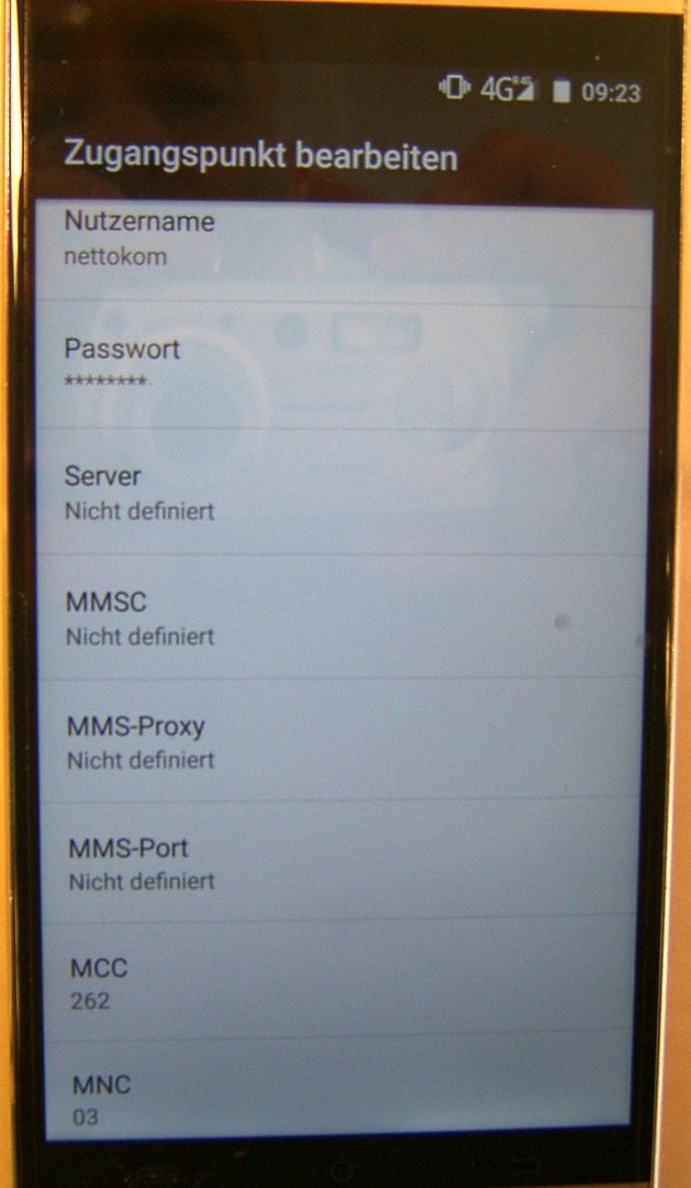

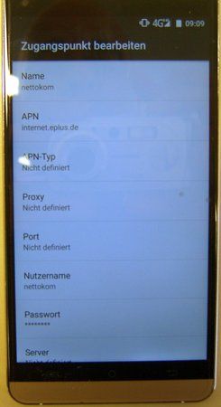

das Roaming habe ich eingeschaltet. Die APN Settings unterscheiden sich von Deinen, da ich Nettokom (eplus) habe. Vielleicht kannst Du mal darüber gucken, ob einer oder mehrere Werte falsch gesetzt sind?
Ich tippe die Einstellungen ein, da unsere Kamera Füße bekommen hat ;-)
Name
nettokom
APN
internet.eplus.de
APN-Typ
Nicht definiert
Proxy
Nicht definiert
Port
Nicht definiert
Nutzername
nettokom
Passwort
nettokom
Server
Nicht definiert
MMSC
Nicht definiert
MMS-Proxy
Nicht definiert
MCC
262
MNC
03
Authentifizierungstyp
PAP
APN-Protokoll
IPv4
APN aktivieren/deaktivieren
APN aktiviert
Träger
Keine Angabe
MVNO-Typ
MVNO-Wert
Nicht definiert

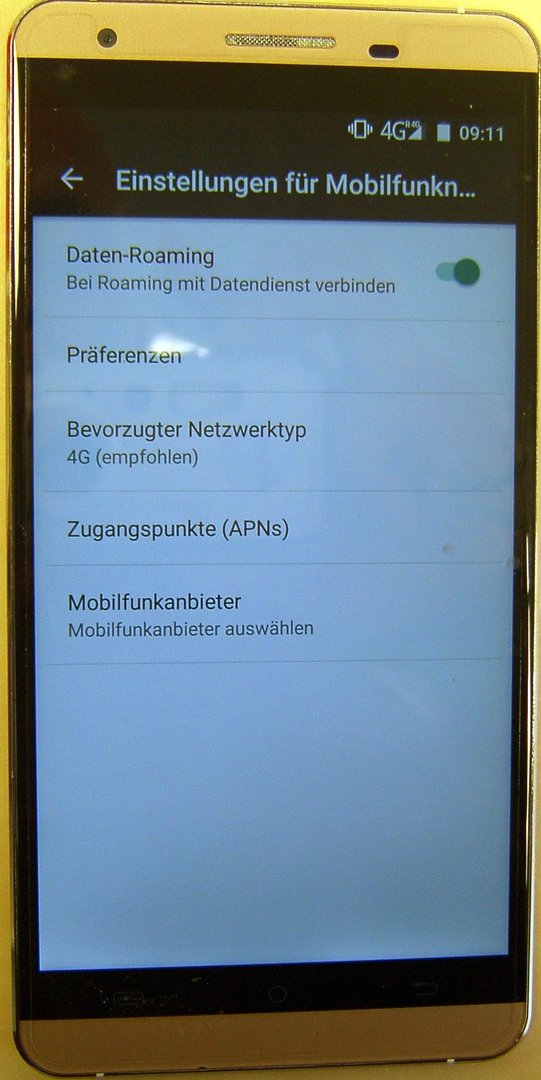

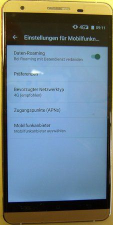

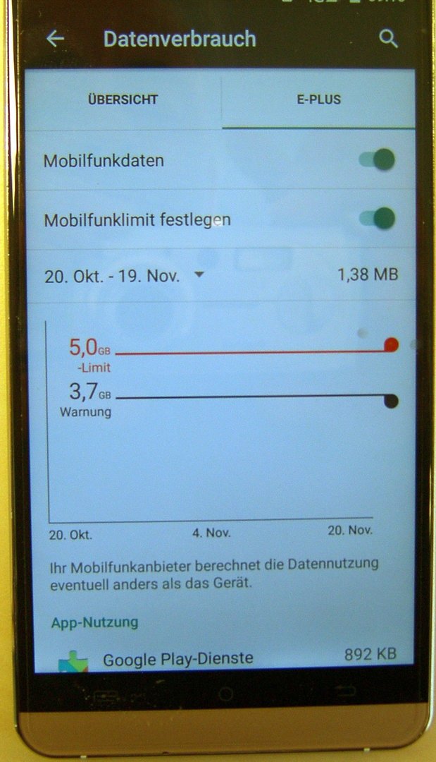

[doublepost=1478075375][/doublepost]Die Kamera ist auf wundersame Weise wieder aufgetaucht (ein Kollege hatte sie ;-) ). Ich lade einige Screenshots hoch. wenn Ihr weitere benötigt, bitte kurz Bescheid geben.
Zunächst einmal eine kleine Hilfestellung, die nichts mit dem Problem zu tun hat: Statt mit einer Kamera Fotos vom Display zu machen, kann man auch direkt am Gerät einen Screenshot aufnehmen. Das wirkt dann auch gleich viel professioneller ;). Das geht bei allen aktuellen Android-Geräten gleich, braucht aber am Anfang evtl. ein paar Versuche für das richtige Timing. Einfach die Leiser-Taste und die Power-Taste gleichzeitig drücken und kurz (1-2 Sekunden) gedrückt halten, bis die Meldung kommt, dass ein Screenshot aufgenommen wurde. Oder nochmal im Video (von Wiko, geht aber bei Cubot genauso): Wiko-Nauten wissen wie: Screenshot aufnehmen
So, und jetzt zurück zu deinem Problem: Ich habe mir deine Fotos angesehen und dabei festgestellt: Du hast aktuell eine Datenverbindung - zumindest wenn deine Anzeige stimmt. Oben in der Statusleiste siehst du ein großes "4G" das besagt, dass du im LTE-Netz bist. Das kleine "4G" (siehe roter Pfeil) sollte nur bei aktiver Verbindung erscheinen. Ist es da, dann solltest du auch Internetverbindung haben.
Eine Roaming-Verbindung erkennst du am kleinen "R". Da das zu sehen ist, bist du also aktuell im Roaming-Netz unterwegs. Das 4G-Roaming zwischen o2 und eplus ist (sofern meine Infos nicht veraltet sind) noch in einem Testbetrieb. Vielleicht liegt es daran. Du könntest mal zu Testzwecken den bevorzugten Netzwerktypen (in Foto SA702408.JPG) auf maximal 3G stellen. Das hat dann jedoch zur Folge, dass du wahrscheinlich mit einer niedrigeren Datenrate unterwegs bist. Als Übergangslösung wäre das jedoch vielleicht eine Option.

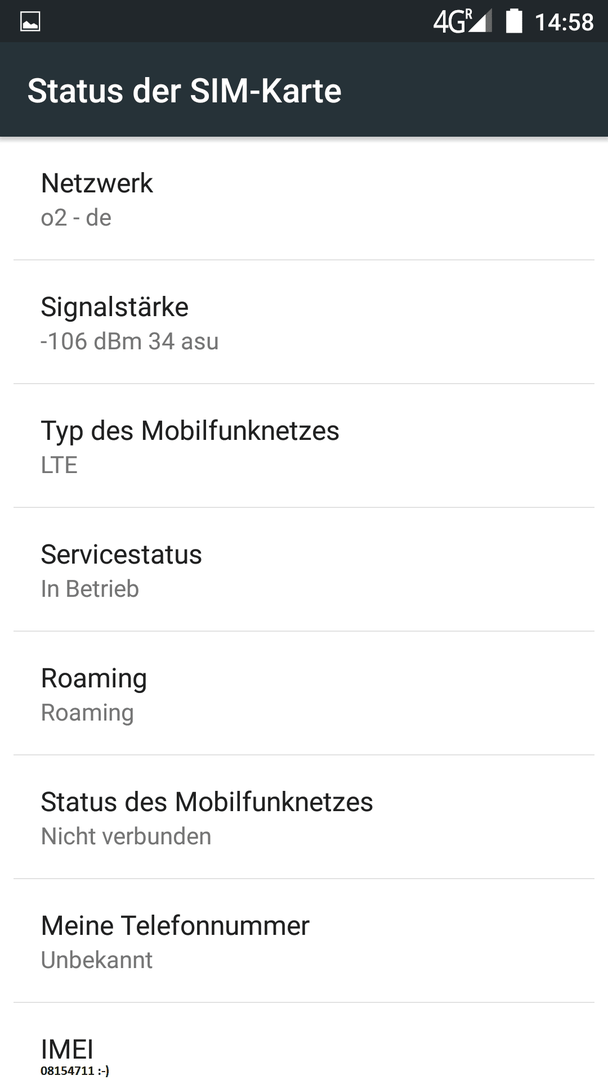

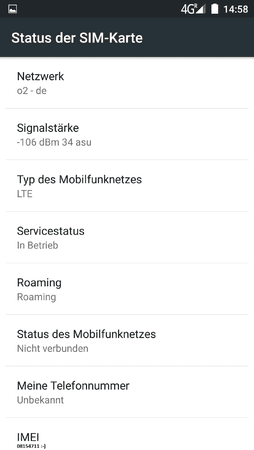

Um nochmal absolut sicher zu gehen, dass du verbunden bist: Könntest du mal Bilder von folgendem Pfad posten (da kannst du auch gleich mal Screenshots üben :D):
Einstellungen -> Über das Telefon -> Status -> Status der SIM-Karte
Der obere Teil des Menüs reicht aus. Wichtig: Bitte mache alle persönlichen Daten (Telefonnummer, IMEI) mit einem Grafikprogramm unkenntlich, bevor du das Bild hier hochlädst. Falls du da nicht so fit bist: Einfach mit Paint fett schwarz zuschmieren ;). Und dann bitte noch die Info geben, ob die IMEI vorhanden ist. Da müsste eine 15-stellige Nummer stehen. Die Nummer selbst aber bitte nicht posten.

@Verpeilter Neuling es hat ein bißchen gedauert, aber jetzt bin ich wieder da. Auch wenn es nicht so scheinen mag, ich kann die darunterliegende Hardware bauen, jedoch macht mir beim Umgang mit den 'Dingern' wohl jeder 13 jährige was vor ;-)
Also, ich habe "geübt" :)
Bearbeitet von: Verpeilter Neuling - Grund: Direktzitat entfernt (vgl. Forenregeln) und durch @username ersetzt - Gruß Verpeilter Neuling
@Peter-Gregor: Im neuen Screenshot hast du keine Datenverbindung. Das erkennt man daran, dass das kleine "4G", das ich hier hervorgehoben hatte, jetzt weg ist. Hast du etwas geändert? Hast du zum Testen mal auf "maximal 3G" gestellt?
Reaktionen: Miss Montage
Das wundert mich, auf den oberen Bildern du hasste Internet Verbindung .... Mach mal ein restart und lösch alles was bis jetzt du gemacht hast und versuch wieder.
