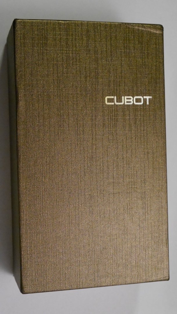

Unboxing -- Verpackung stabiles Cubot Niveau mit Übersichtsparametern
Das Cubot X15 wurde in einer rechteckigen, äußerlich stabilen und gold schimmernden Box mit dem Namenszug des Herstellers geliefert.
Zertifikationszeichen, nebst Nummer sind aufgedruckt und hier auch downloadbar.
Das wird den Zoll sicher gefallen.

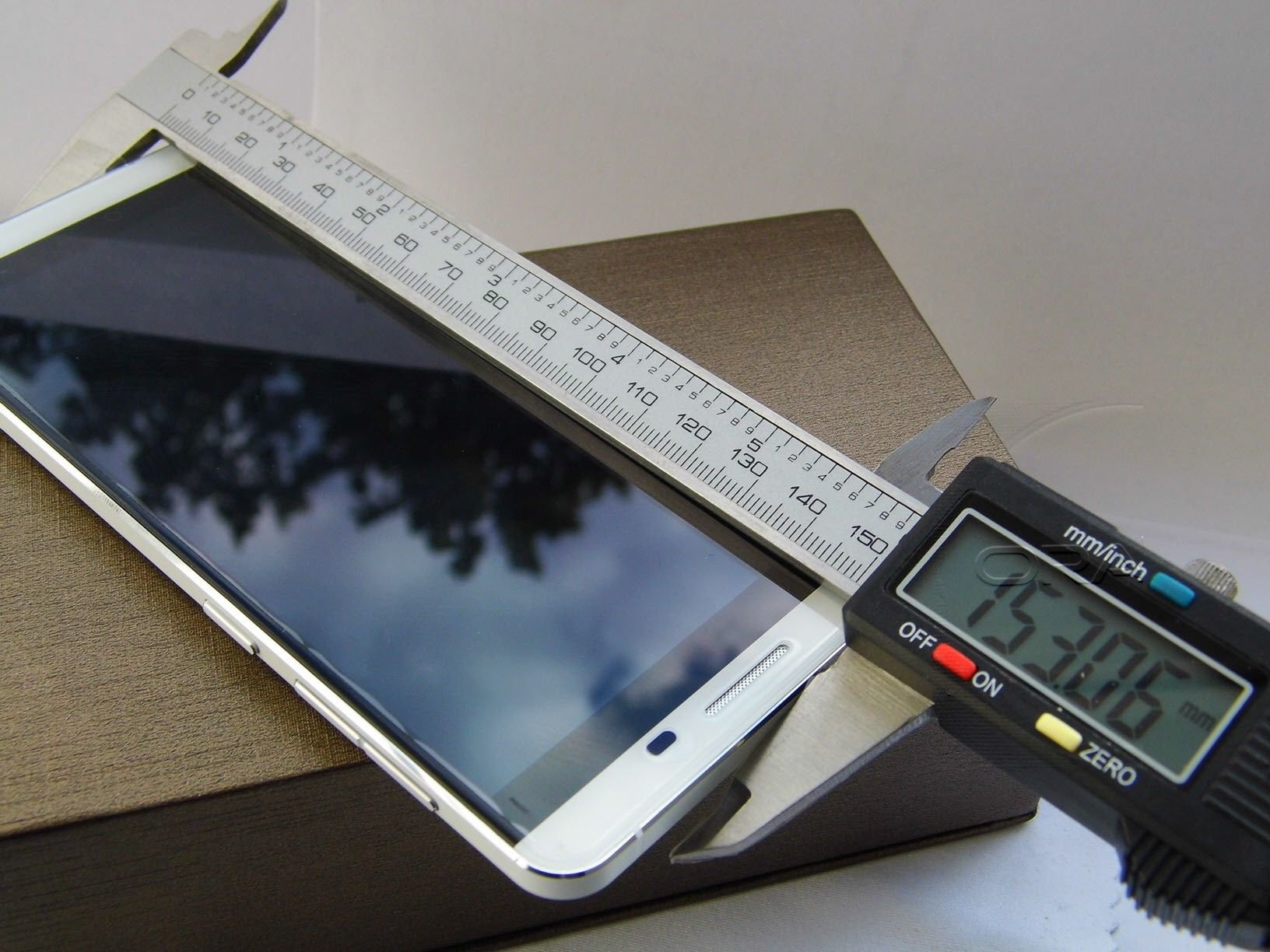

Abmessungen und Gewicht
Gehäuse
Ladegerät -- 1A

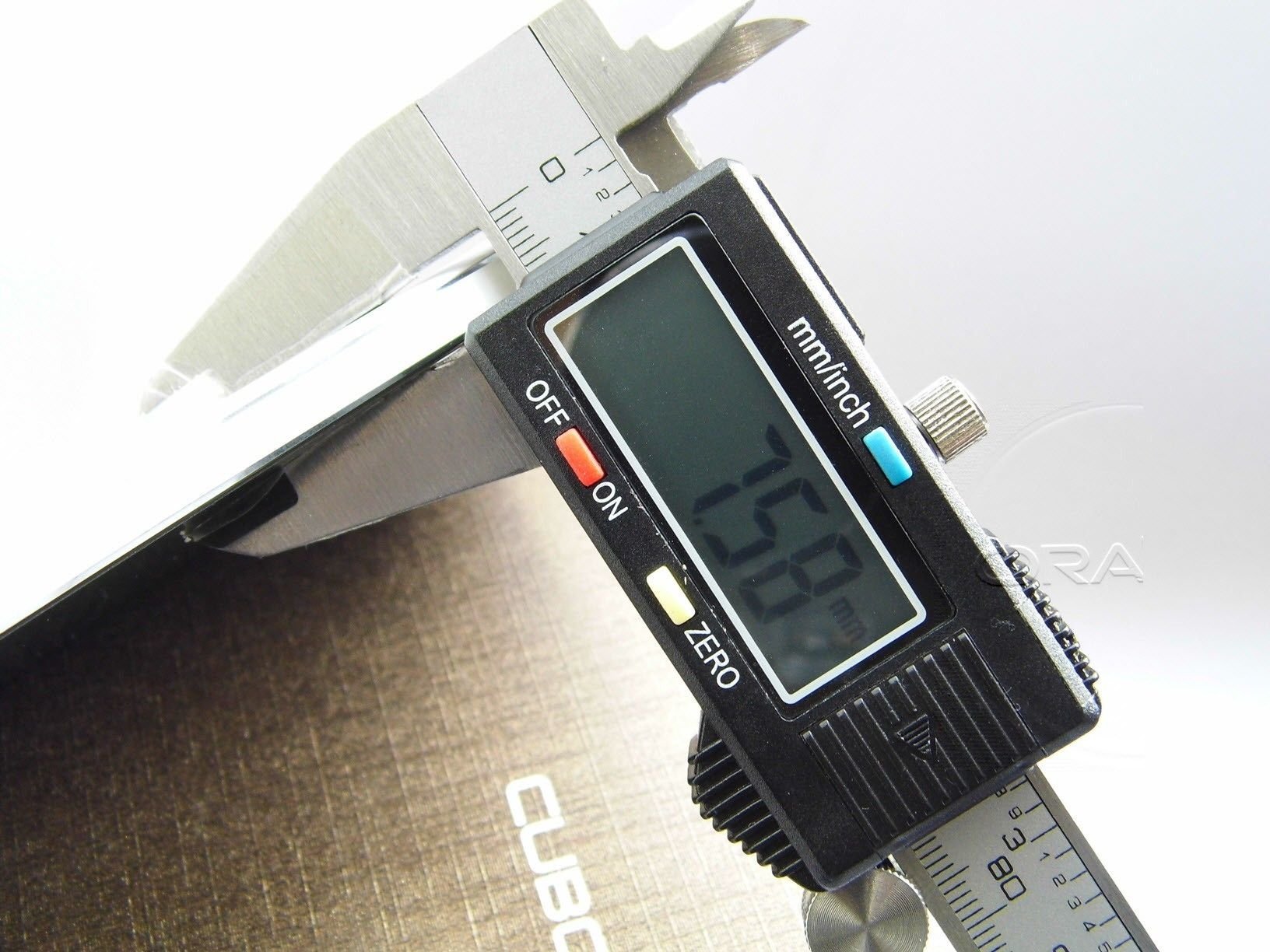

Geometrie und Overhead
Bei der Dicke gibt es geringe Abweichung zu der Spezifikation des Herstellers. Nachgemessen 7.58 mm

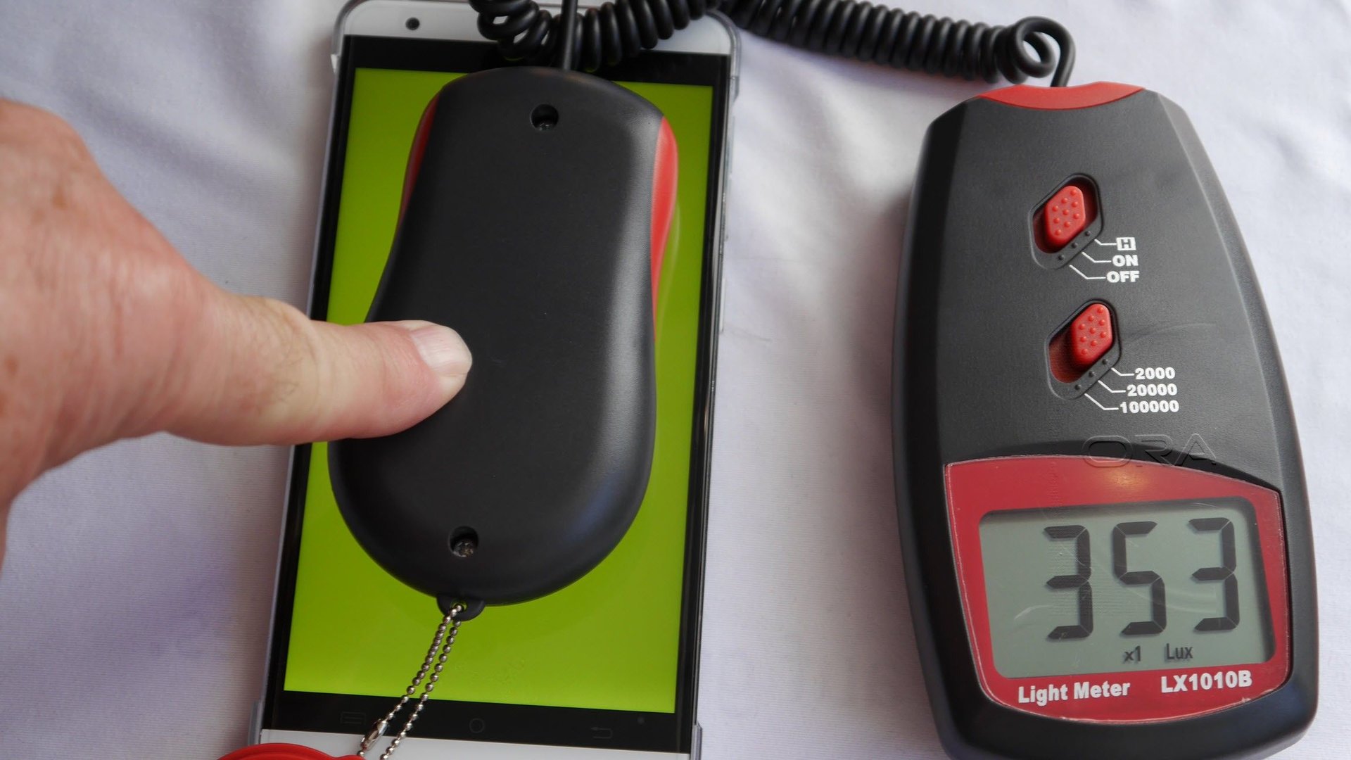

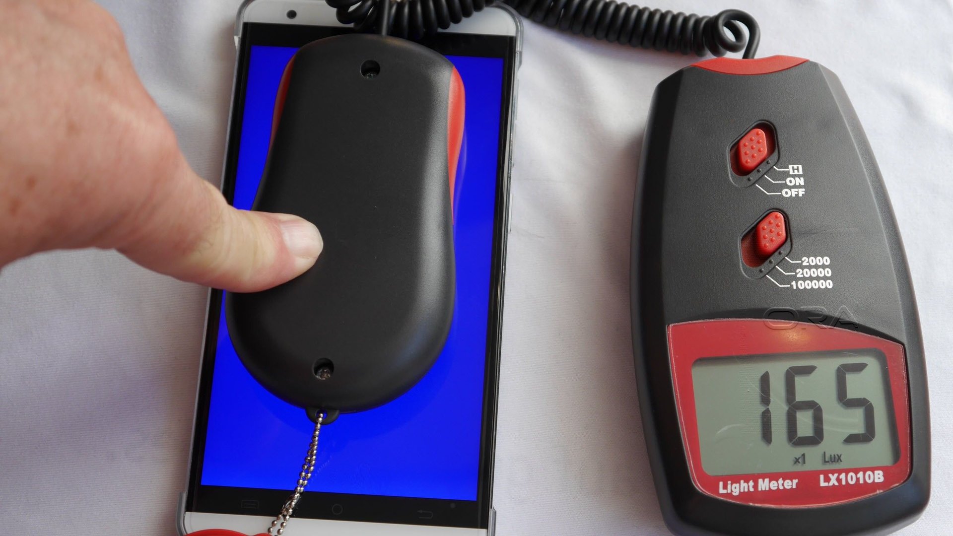

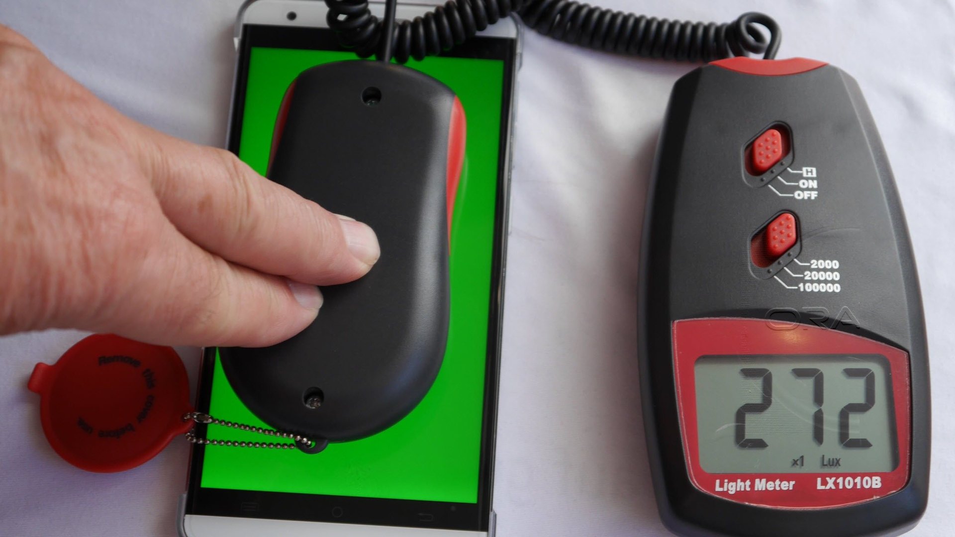

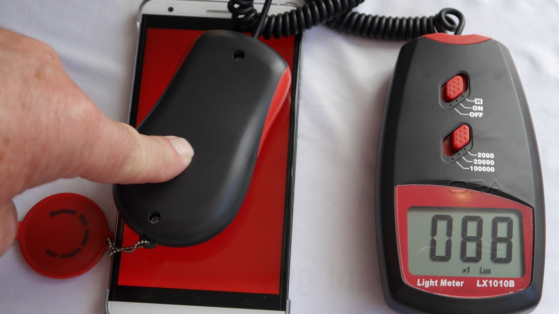

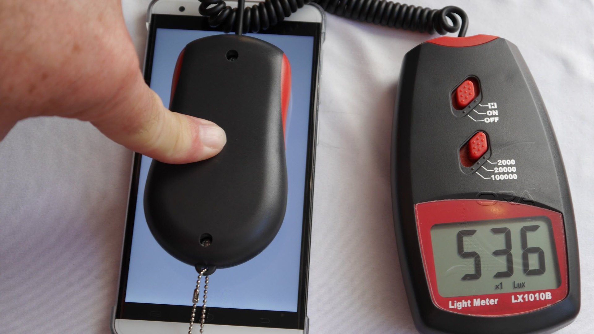

Helligkeitsmessungen im Vergleich zu ZUK Z1 -- Durchweg bessere Werte
Meßmethode, Basis Antutu Videotest
ZUK Z1 = 88
ZUK Z1 = 224 lux
ZUK Z1 = 87 lux
ZUK Z1 = 291 lux
ZUK Z1 = 371 lux

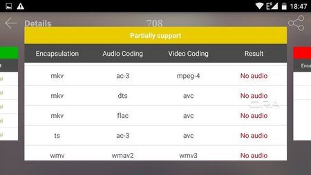

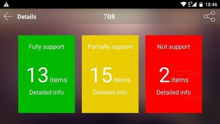

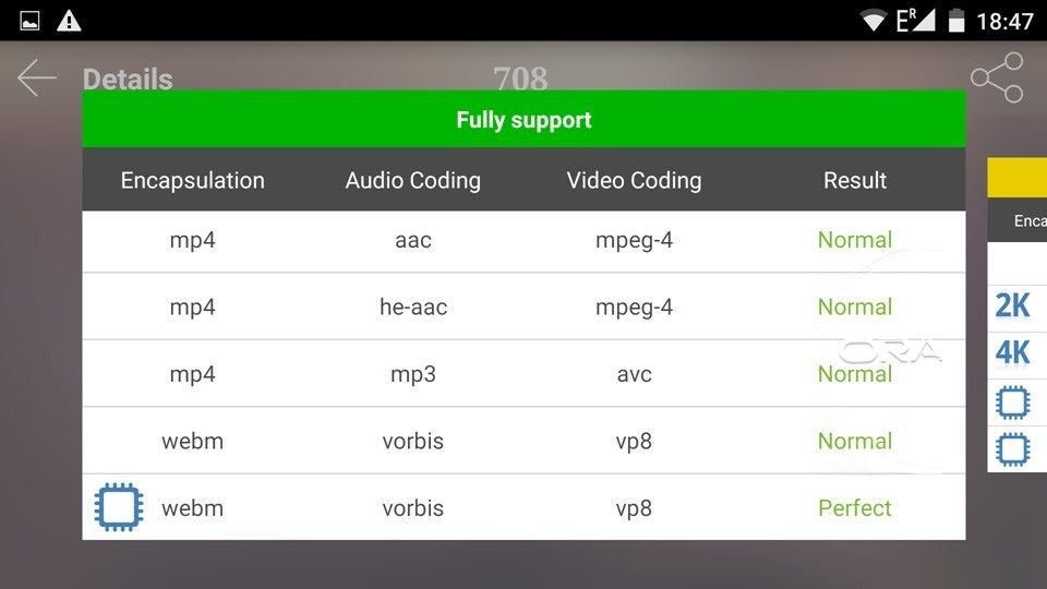

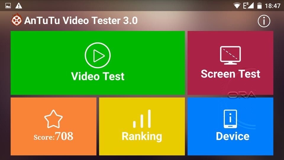

anTuTu Videotest (Codec's)

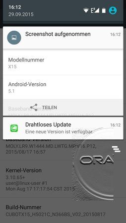

Bilder System
Antutu

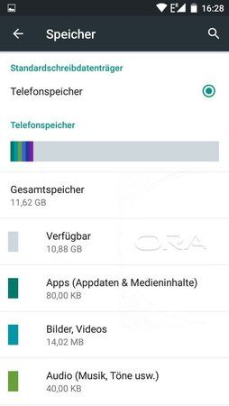

Bilder Speicher -- optimale Aufteilung des 16 GB eMMC - One Partition für Apps und deren Daten, OTG verfügbar

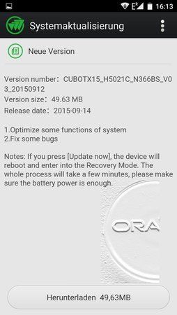

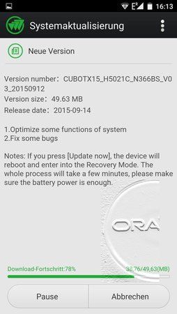

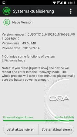

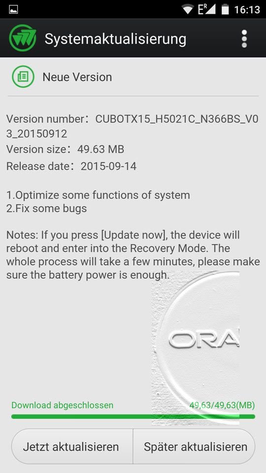

Firmware Over-the-Air
Wie von Cubot bisher gewohnt, hat auch dieses Handy das OTA Feature zur Verfügung. Nach dem ersten Einschalten stand auch gleich ein neuer Firmware Update zur Verfügung.

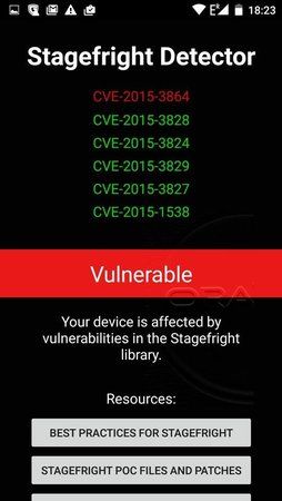

Sicherheit -- Probleme bei Stagefright
Eine Virenprüfung ergab keine Auffälligkeiten. Die MMS Stagefright Lücke ist jedoch nicht komplett geschlossen.

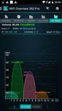

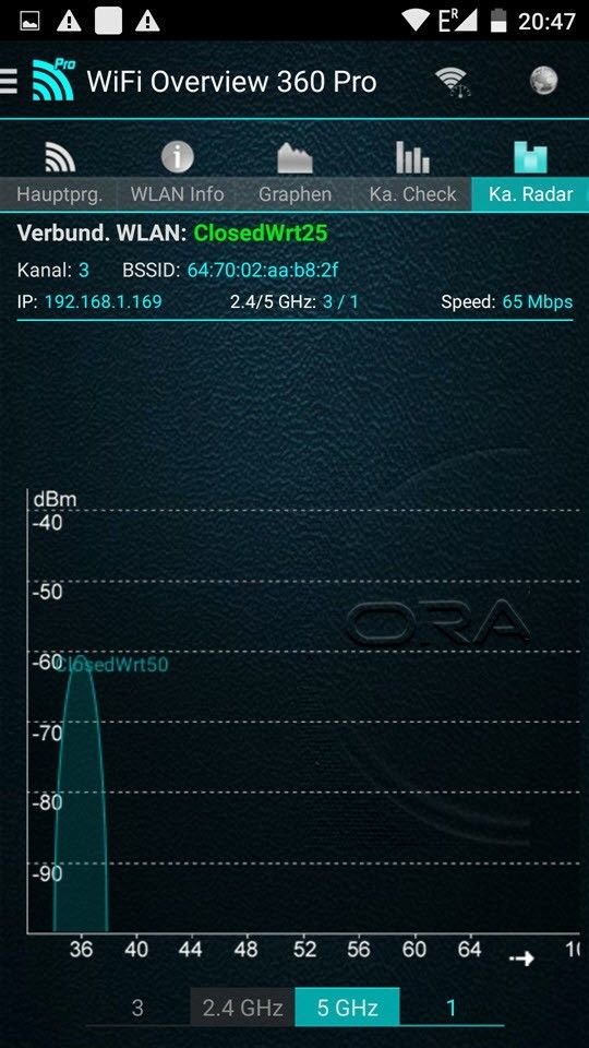

WLAN - mittelmäßige Empfindlichkeit im 2,5 GHz Bereich - 5Ghz Bereich praktisch nicht nutzbar
802.11 b/g/n/a Standard, funktionsbereit mittelmäßige Empfindlichkeit im 2,5 GHz Bereich. Die Reichweite des 5MHz Bereiches ist technisch bedingt geringer, und auch bei diesem Handy nur in unmittelbarer Nähe des Routers nutzbar
Am Router
Weg vom/zum Router
1. Stock Beton Decke 5m Entfernung

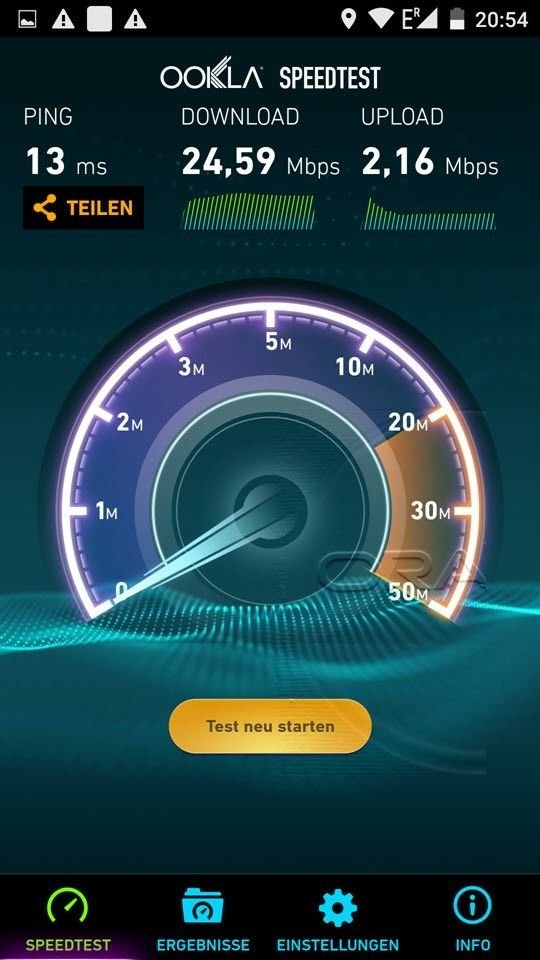

Geschwindigkeit

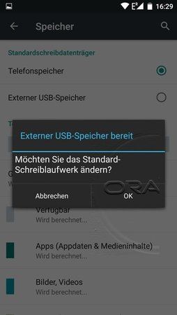

USB On-the-go (OTG) -- Sicher und gut
Alle OTG Eigenschaften sind verfügbar und getestet (siehe Speicher Bilder).

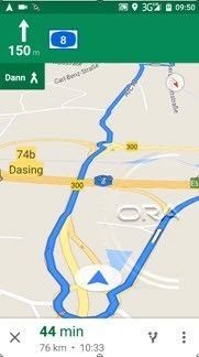

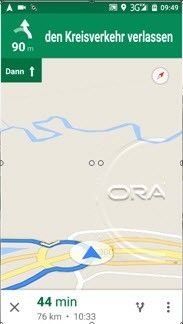

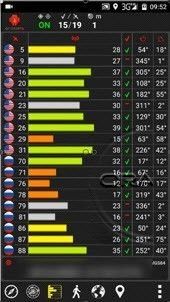

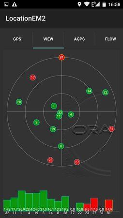

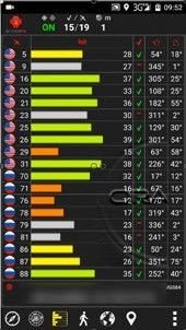

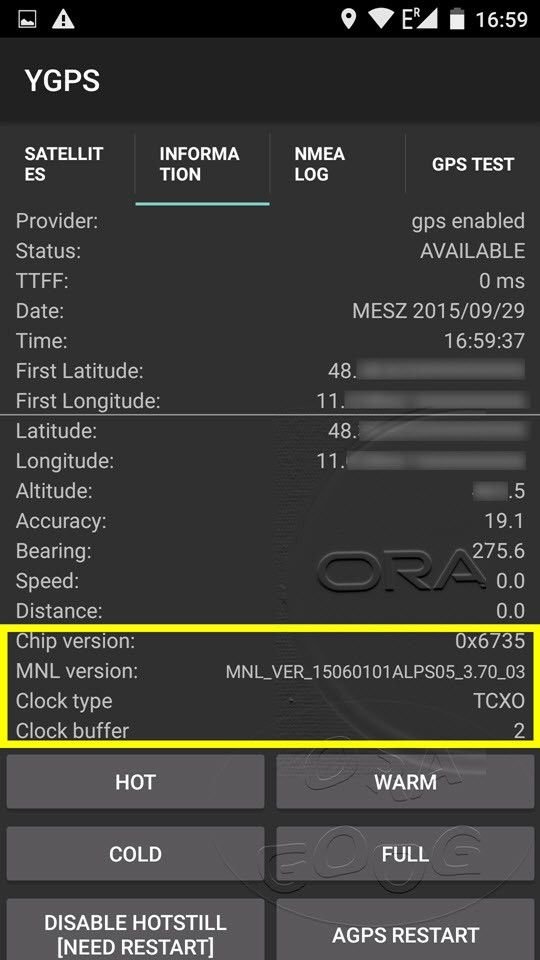

Navigation -- absolute Stärke des Handys (siehe auch GPS Video)
Zwei Satellitennavigationssysteme (USA, RU) sind einsatzbereit (GPS, GLONASS). Ich stütze mich dabei nicht nur auf die Pegel und die Genauigkeit der Position, sondern habe auch bei diesem Handy eine Testfahrt unter schwierigen Bedingungen mit Google Maps (Online Navigation) erfolgreich durchgeführt. Dazu gibt es ein Video.
Die Stabilität bei schnellen Richtungswechseln ist gut. Also beste Voraussetzungen wieder für „Out oft he box“.
Signalpegel und Genauigkeit
Google Maps Navi Online Navigation

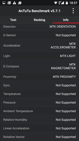

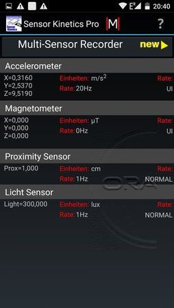

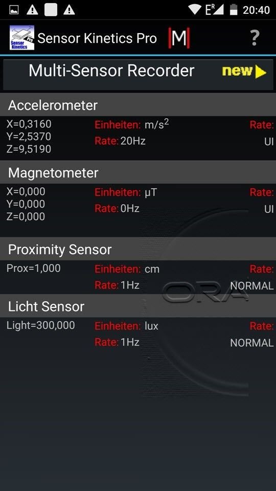

Sensoren -- minimalistische Sensorausrüstung
Es sind 3 Sensoren verfügbar, die funktionsbereit sind. Alle anderen in den Anzeigen verschiedener Analyseprogramme sind getürkt.
Bilder Sensoren
Ein Kompass ist damit natürlich nicht funktionsfähig.

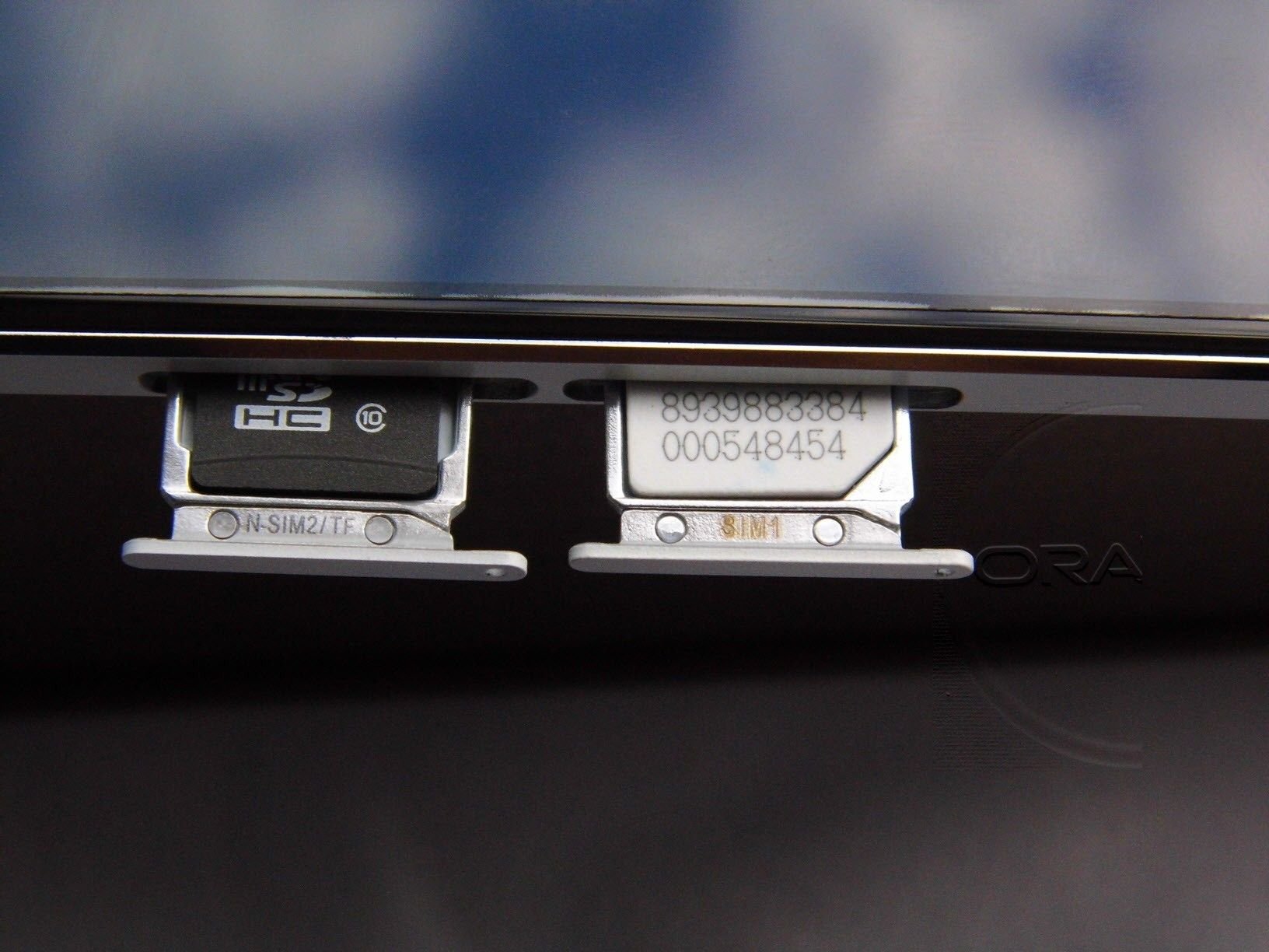

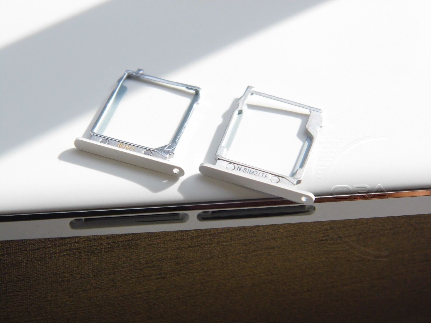

SIM-Schlitten
Die Schlitten für MicroSD/Nano-SIM und Mikro-SIM sitzen links im Alurahmen. Das Auswerfen mittel Auswerfer und Einschieben ist konfliktlos.
Zu bemängeln ist der Kombinationsschacht MicroSD/Nano-SIM. Das kann Cubot besser (X10).

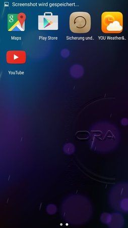

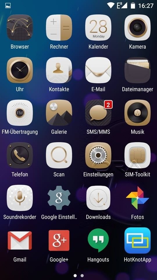

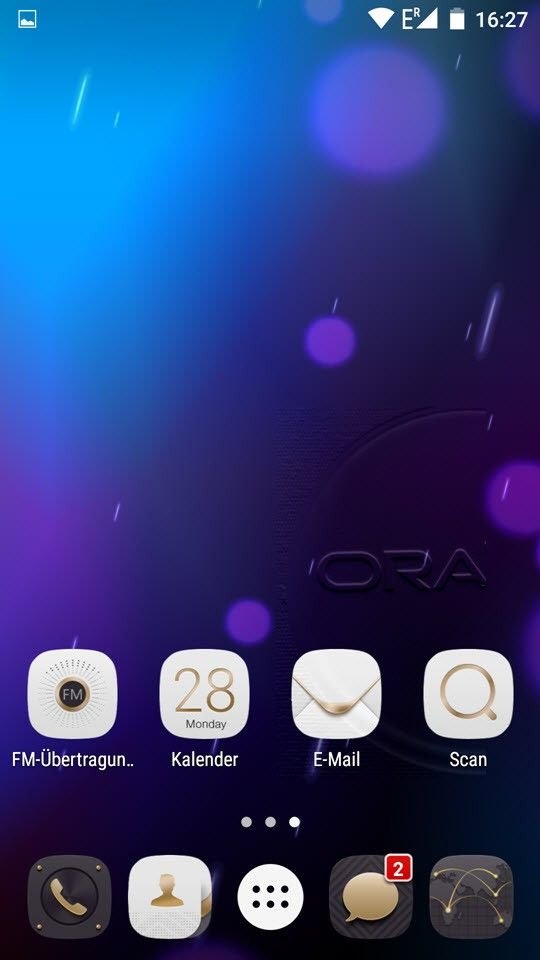

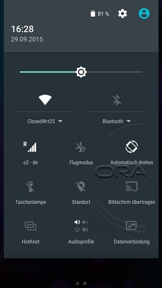

Software/Launcher -- Golden "Eintrübungen"
Quickmenu
Play Store -- den gibt es von Anfang an...

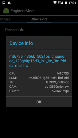

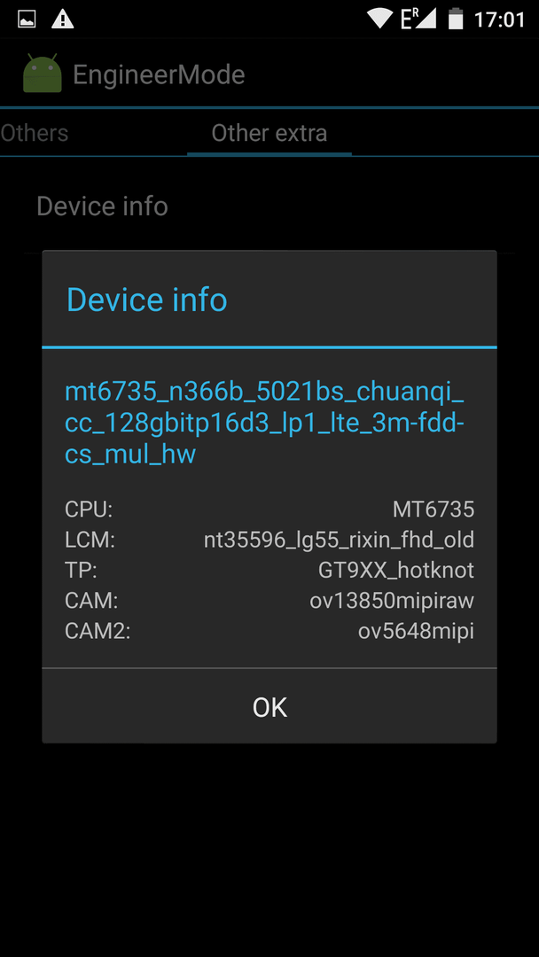

Kamera -- echter 13MP Sensor
Die Hauptkamera (Rear Camera) verwendet einen nativ 13MP ov13850. Der vom Hersteller annoncierte Blendenwert von F/2.0 wird nicht erreicht. (F/2.2)
Die Rückkamera hat eine native 5MP Auflösung, verwendete Blende F/2.8.
Diese Sensoren finden Verwendung

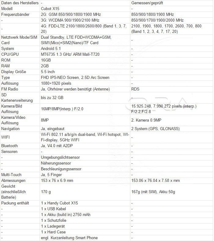

Technische Daten: (Auszug)

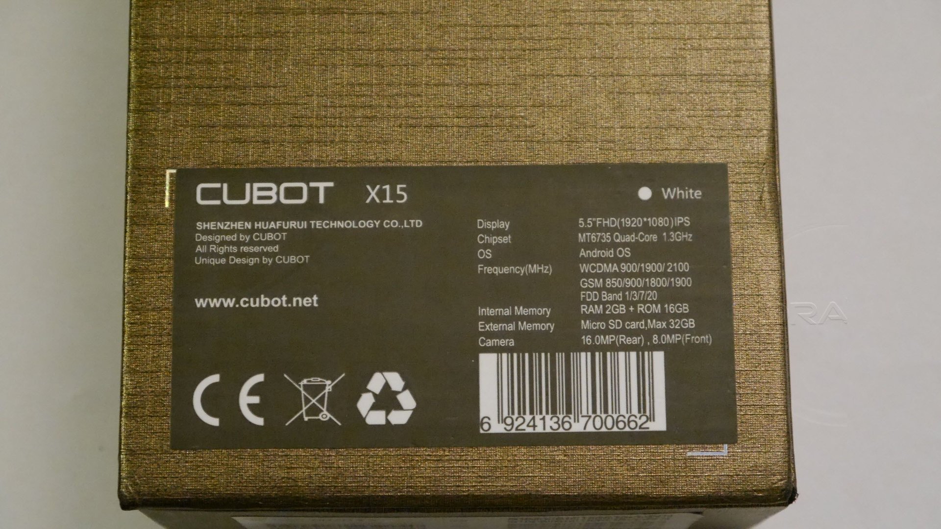

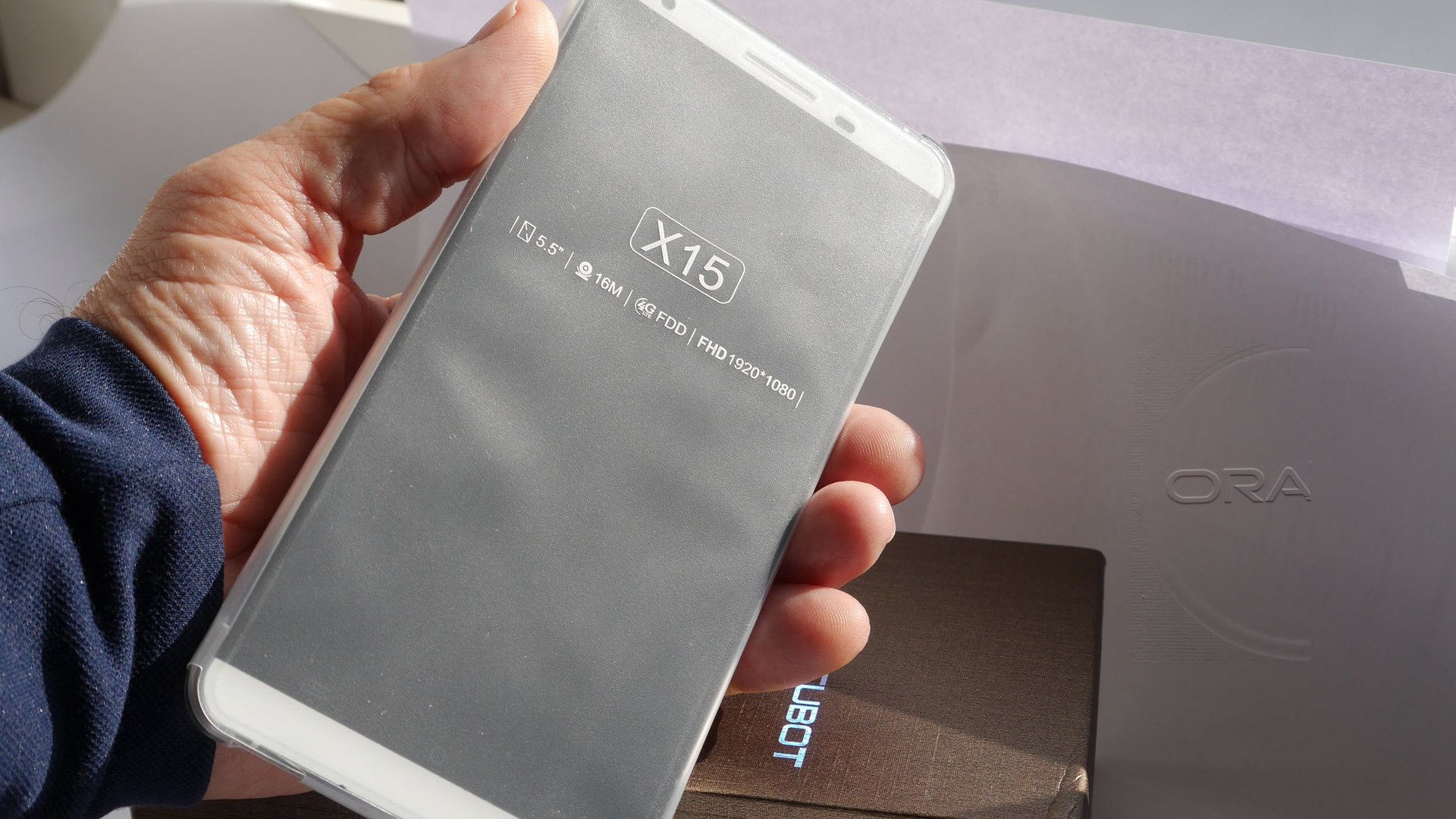

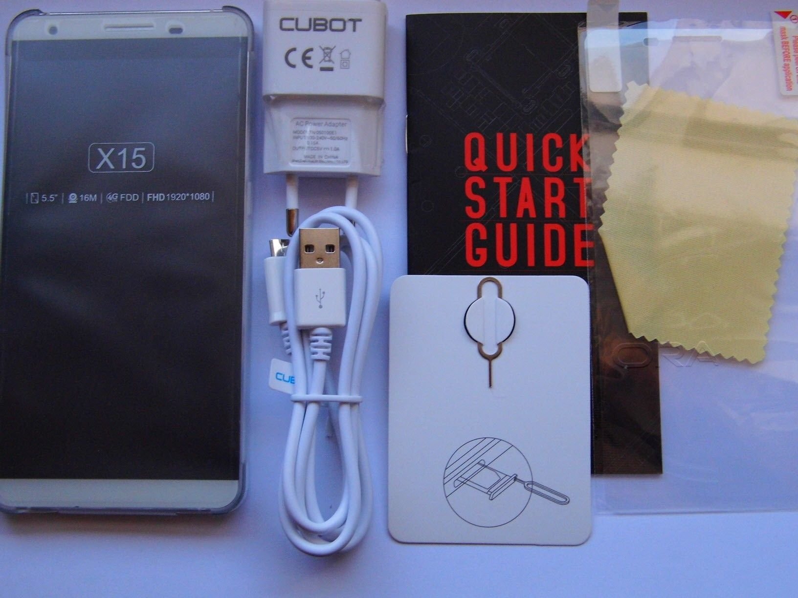

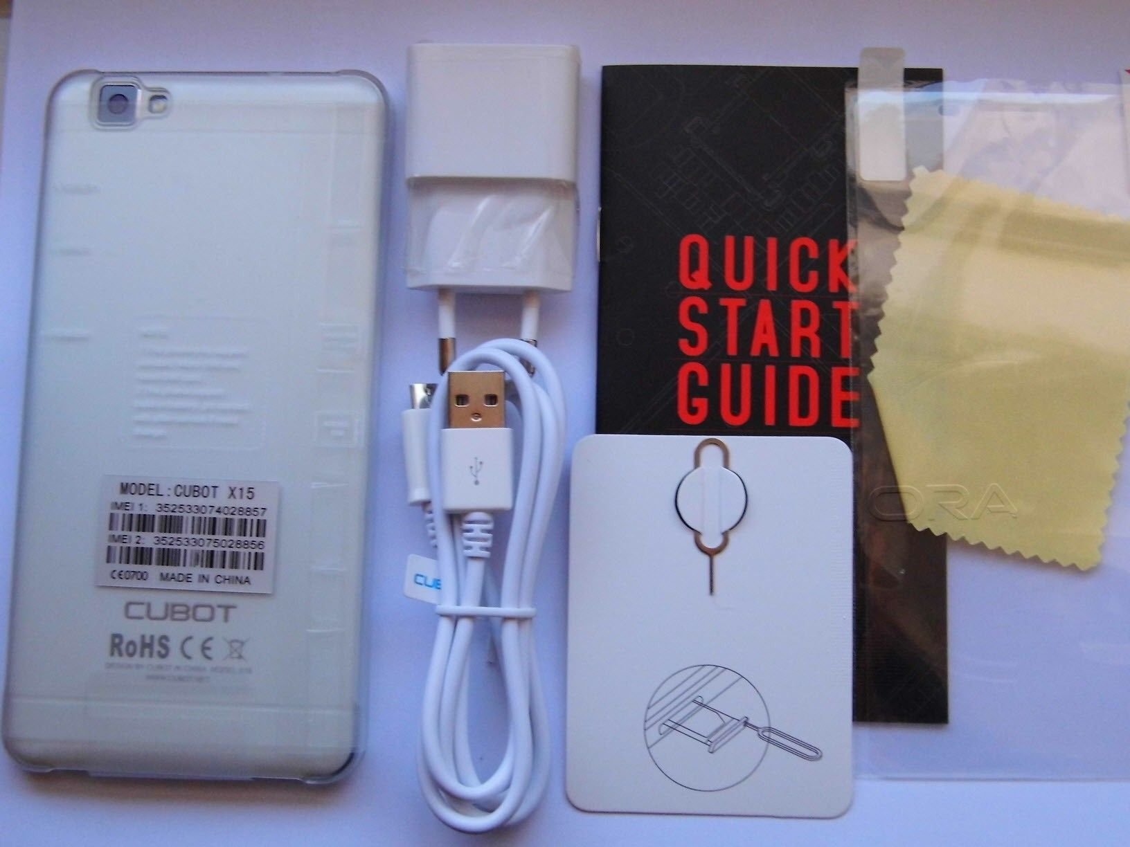

Inhalt der Lieferung -- Standard Zubehör
- Cubot X15 Smartphone
- 1 x USB Kabel

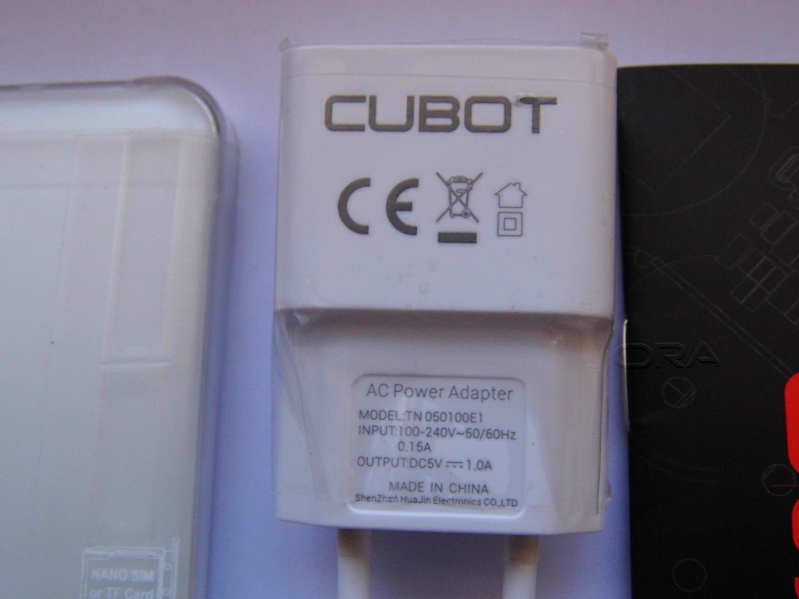

- 1 x Steckerladenetzteil (Ausgang 5V/1000mA mit einem EU fähigen Anschluss)
- 1 x Hard Case
- 1 x Schutzfolie
- 1 x Quick Start Guide(englisch)

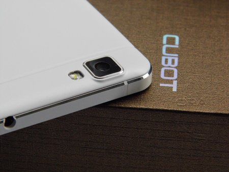

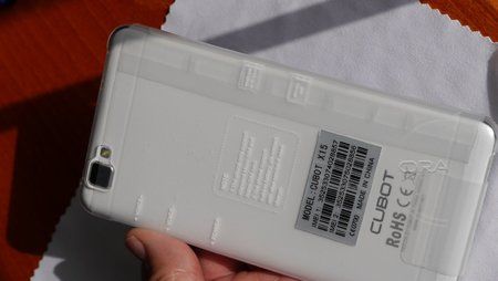

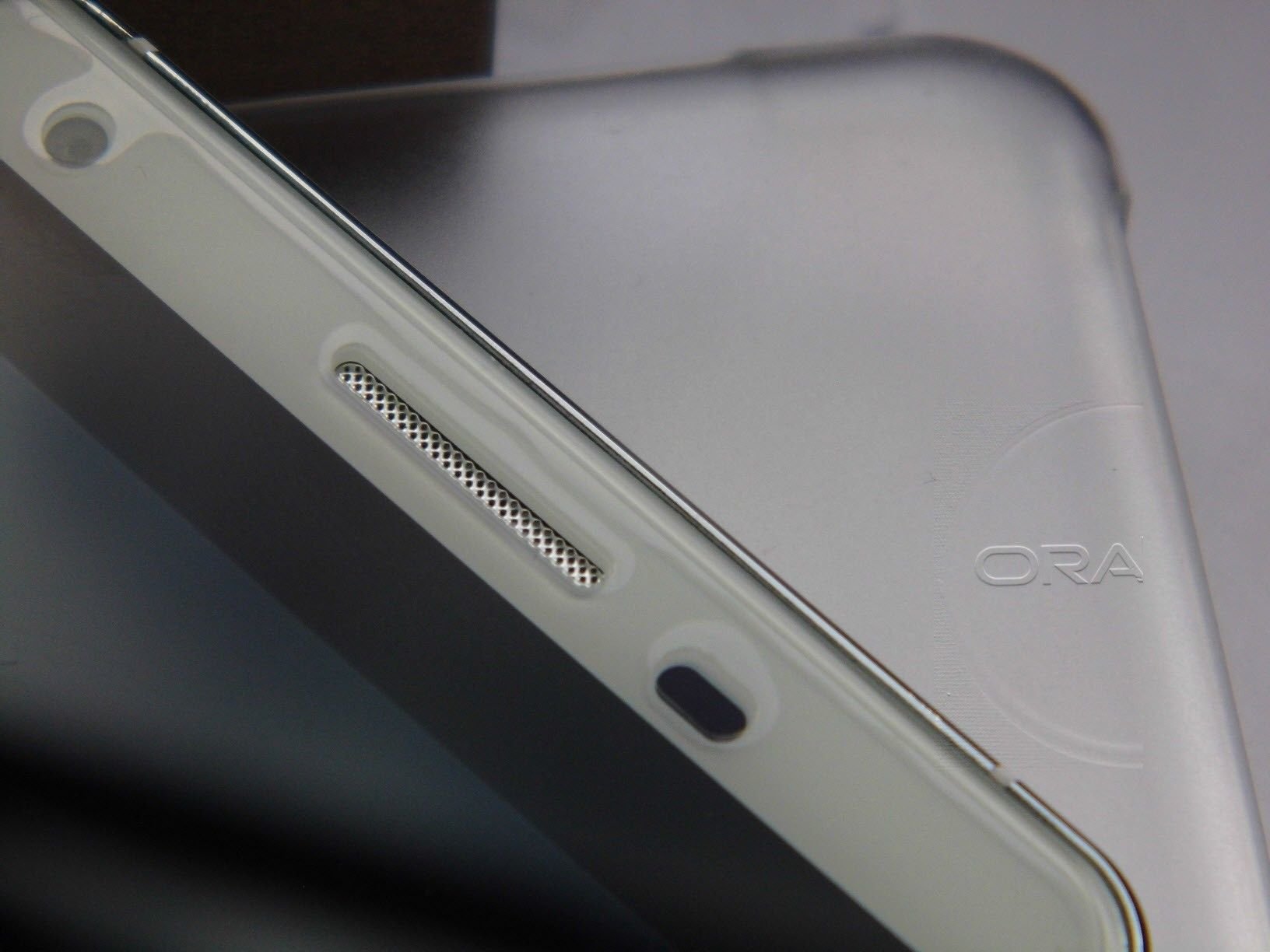

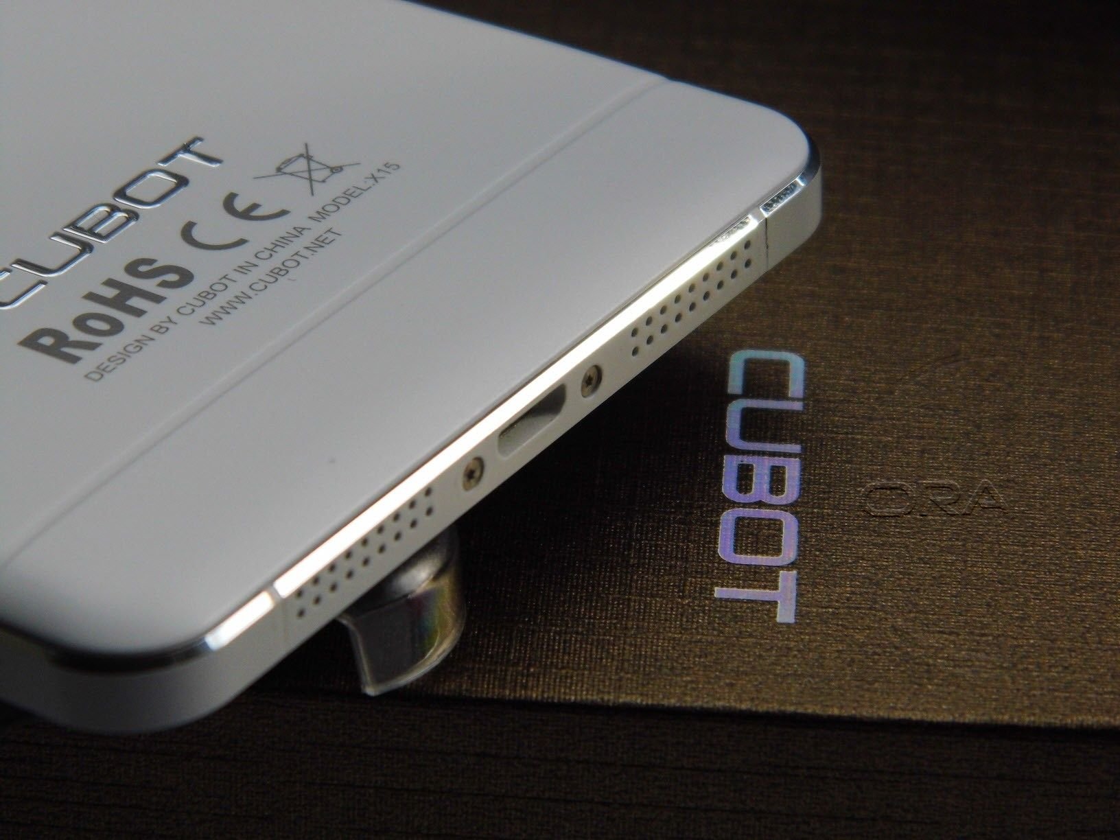

Gehäuse -- 2.5D Arc gelungene Umsetzung
- Mit "2.5D glass with elaborate craftwork" wirbt der Hersteller und verspricht dabei ein poliertes Hartglas. Umso störender wirkt die vom Werk aufgezogenen Folie, die nämlich an den Rändern schon beginnt, sich abzuheben.
- Die Rückwand ist nicht entfernbar.
- Die Kamera sitzt sehr nahe am Gehäuserand, so dass die Gefahr besteht, dass gelegentlich der Finger ins Bild kommt.
- Optisch sehr gefällig wirkt die gefaste Metalleinfassung, die beim untersuchten weißen auch weiß beschichtet ist.
- Schlecht gelöst ist die Erkennbarkeit der drei Touch-Tasten. Diese sind nicht beleuchtet.

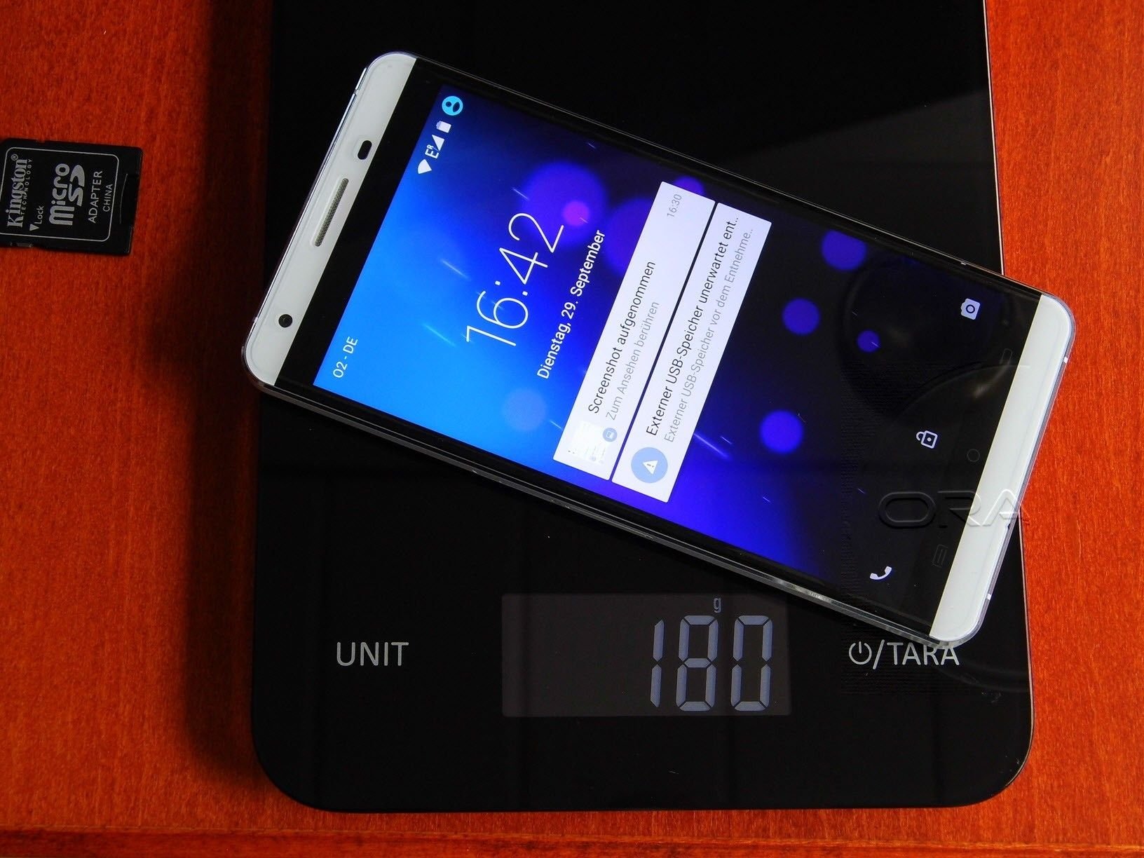

- 180g Gewicht sind auch für einen 5.5 Zoller schon beachtlich.

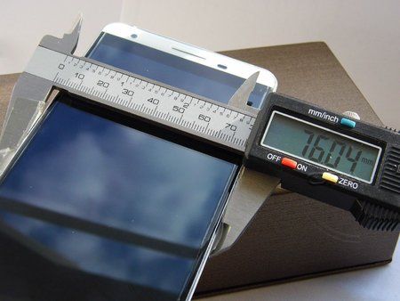

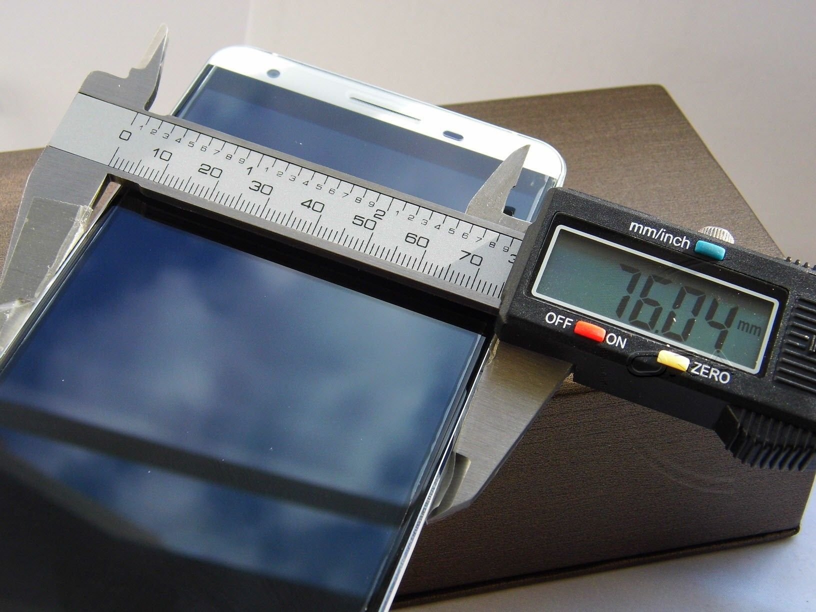

- Mit 7.6 mm gemessener Dicke ist es real eine der bisher "dünnsten" 5.5 Zoller, zumal es durch den 2.5D Effekt noch flacher wirkt.
- Die Lautstärkewippe und der Einschaltknopf findet man auf der rechten Seite. Von außen wirken diese Tasten hochwertig allerdings klappern diese auch.
- Kopfhörerbuchse ist nicht von vorn sichtbar und sitzt oben und der Mikro- USB unten mittig.
- Der Lautsprecher strahlt aus zwei seitlich nach untern austretenden Öffnung des Chassis. Optisch sehr gefällig.
Bilder Gehäuse
Gehäuse
Ladegerät -- 1A

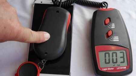

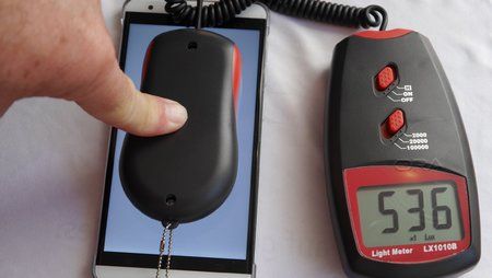

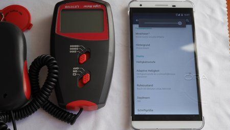

Display -- Brillant und klar zeichnend und lichtstark
Gemäß Herstellerangaben ist ein IPS-NEO Display verarbeitet und das spürt man. Verbaut wird ein FHD Display.
Besonders augenfällig wird die Qualität des Display bei der Farb- und Schwarzwertstabilität bei einem schräg über die Diagonale gehenden Blick.
Die automatische Helligkeitssteuerung arbeitet korrekt. Der Test in völliger Dunkelheit verläuft perfekt. Die Tageslichterkennbarkeit ist gut.
Die Gestenerkennung des Touch Screen arbeitet zuverlässig. Neben dem Double Touch für "Smart Wake Up" sind noch eine Menge andere Gesten zum Aktivieren von Anwendungen vorhanden.
Zielsicherer und gut empfindlicher ist der 5 Finger Touch Digitizer.
Die Touchtasten im Touchdisplay sind nicht beleuchtet.
Dieses Handy unterstützt die drahtlose Übertragung des Displays, sprich Miracast.
Ausgemessen, etwa 72% der Vorderseite wird durch das Display genutzt

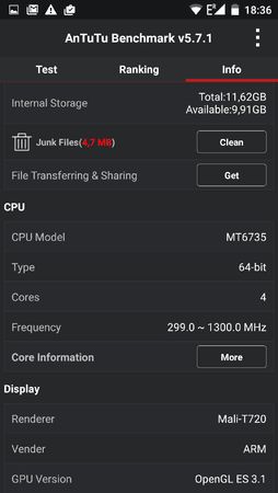

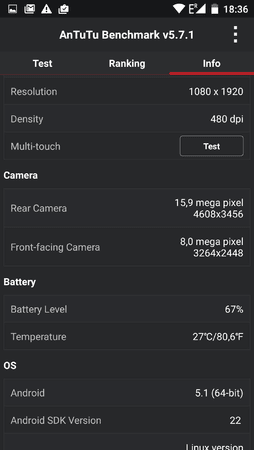

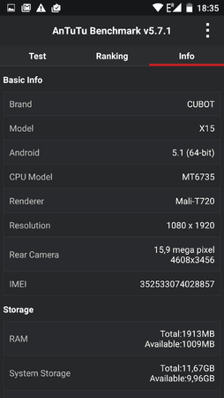

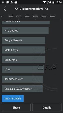

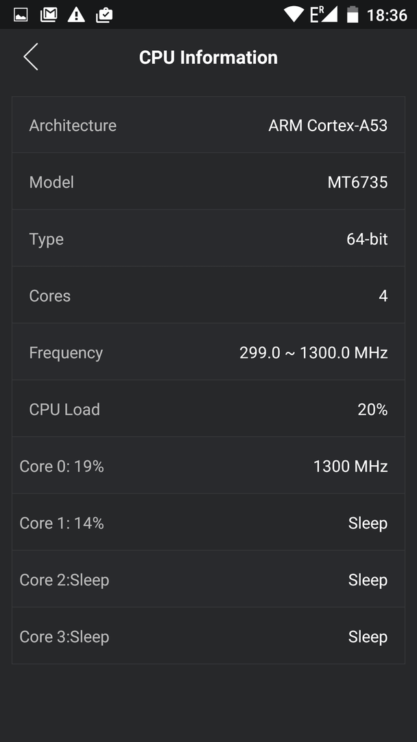

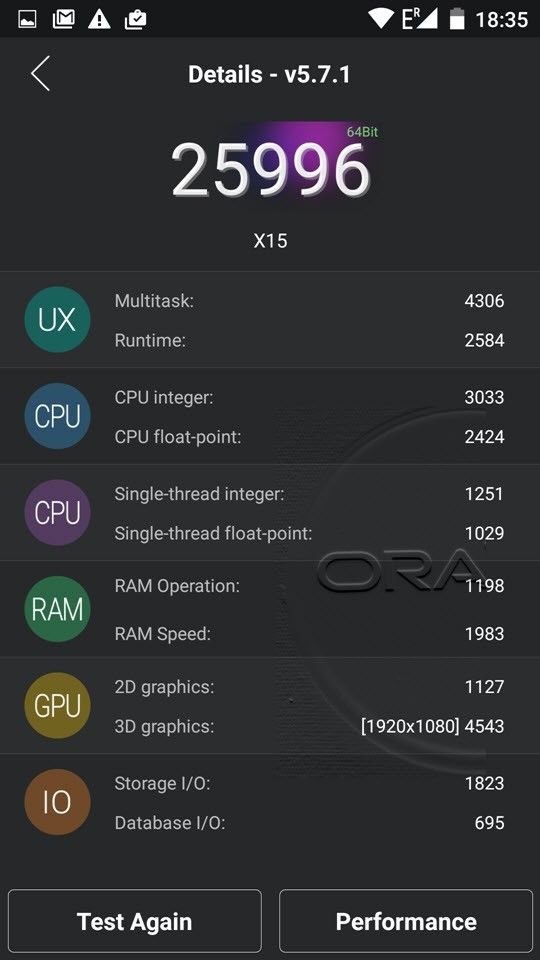

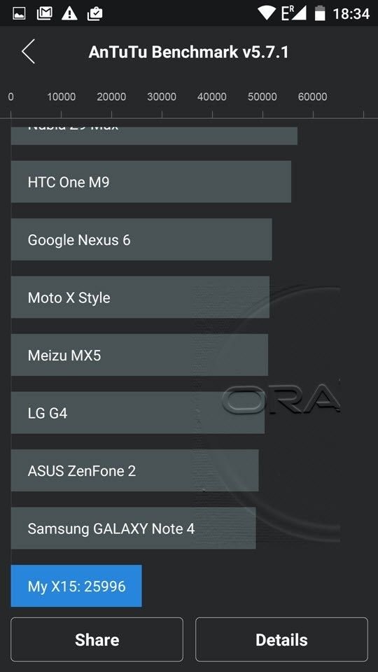

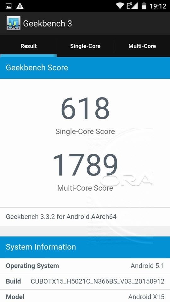

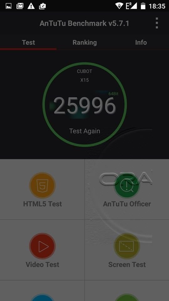

Performance/Android/Speicher -- Für Gamer ungeeignet - selbst mit GL ES 3.1 Umsetzung
- Android 5.1 64-Bit
- Verbaut ist ein MT6735 64-bit Quad Core ARM Cortex-A53, der mit 1.3 GHz getaktet wird. In Verbindung mit der GPU ARM MALi-T720, wird eine Auflösung von 1080×1920 px erreicht.
Die Performance liegt bei für diesen SoC guten 25996 AnTuTu (5.7.1) Punkten. - ausreichender 2GB RAM

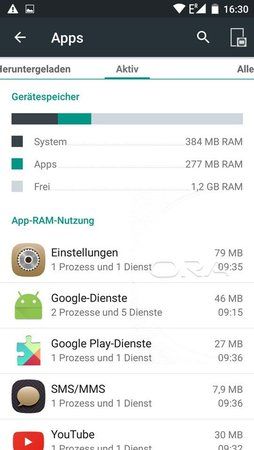

- Von den 16 GB ROM stehen dem Nutzer reichlich 11 GB zur Nutzung in einer Partition zur Verfügung. Eine externe 32 GB SD Karte im Phone wird unterstützt. Das USB On-the-go (OTG) Feature ist voll funktionsfähig. Damit sind natürlich auch externe USB Speicher nutzbar.

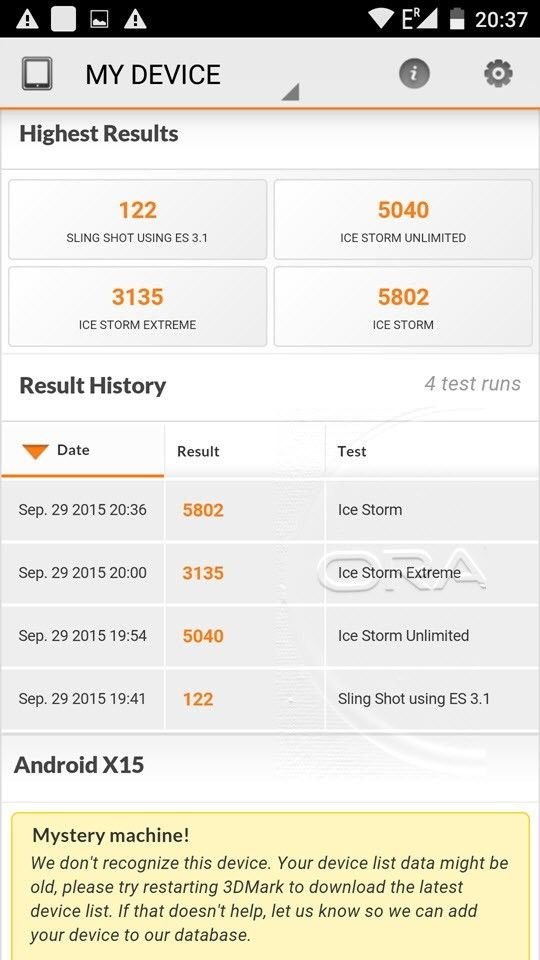

Bilder Performance Test -- nichts für anspruchsvolle Gamer
Antutu
Geekbench
Ice Storm

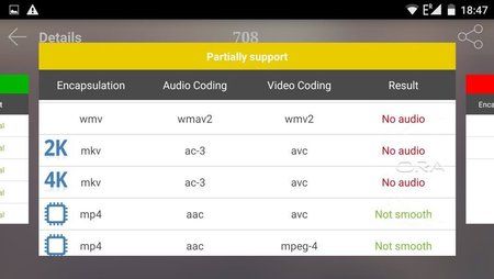

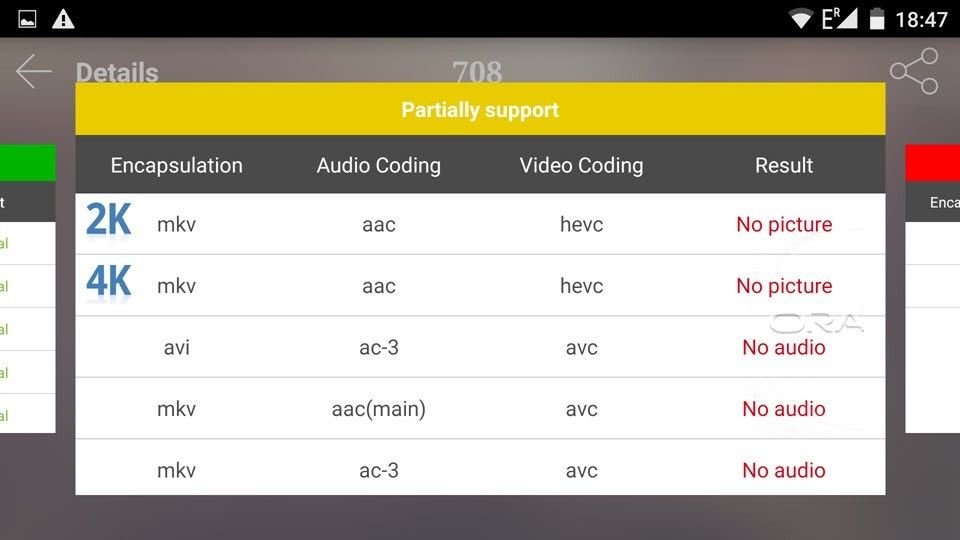

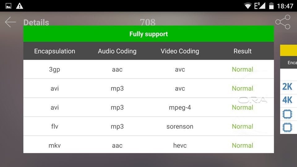

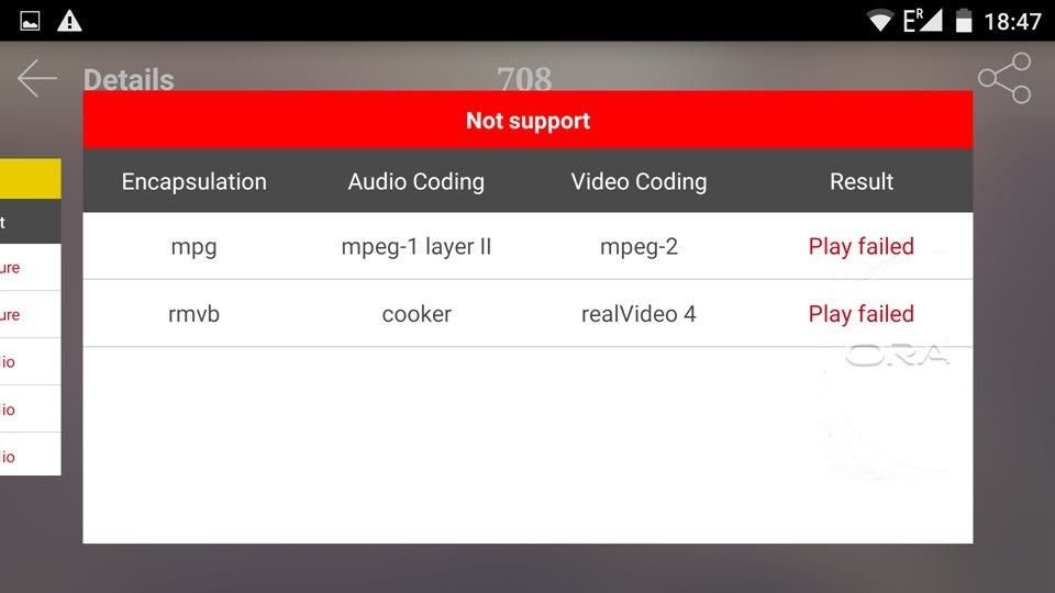

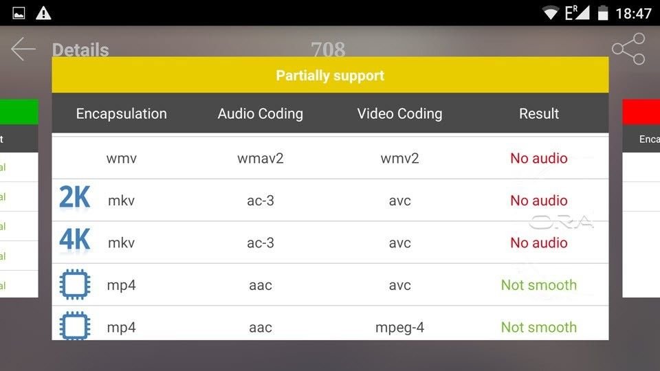

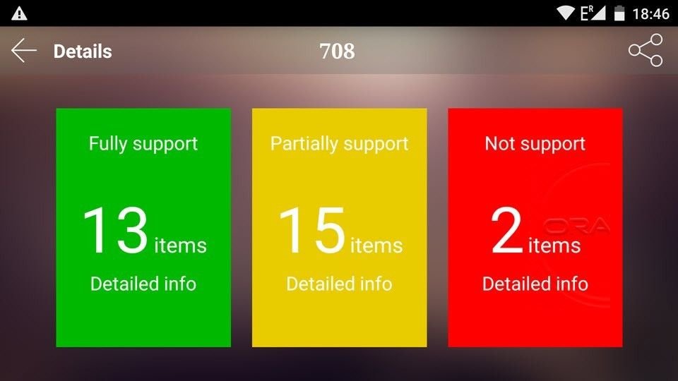

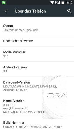

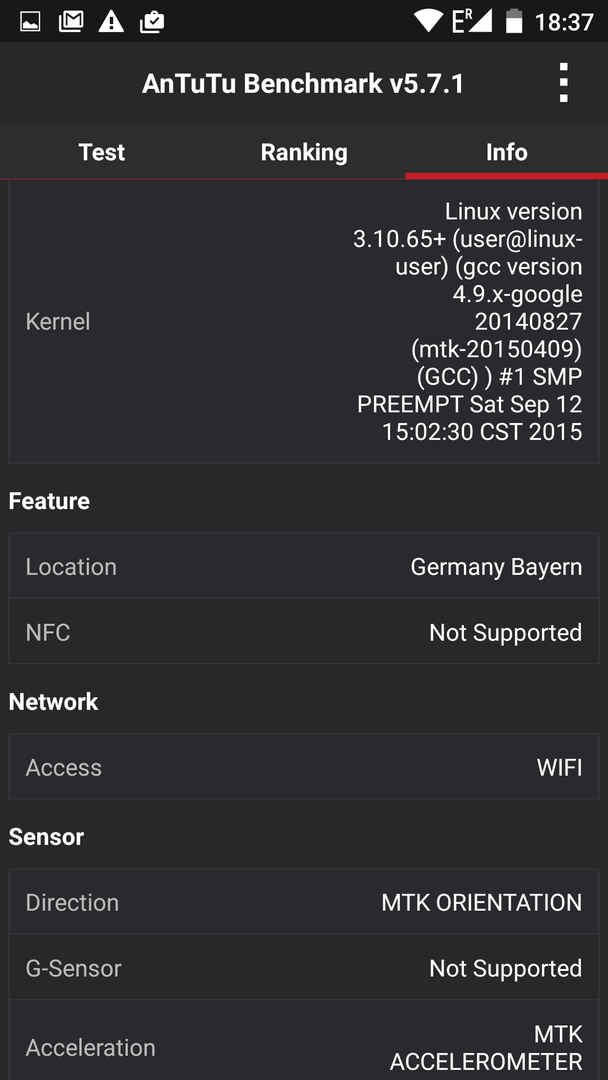

Bilder System
Antutu

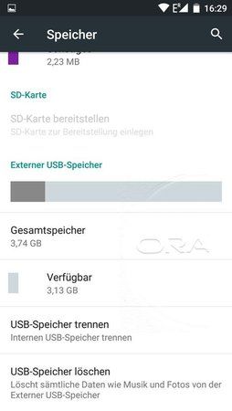

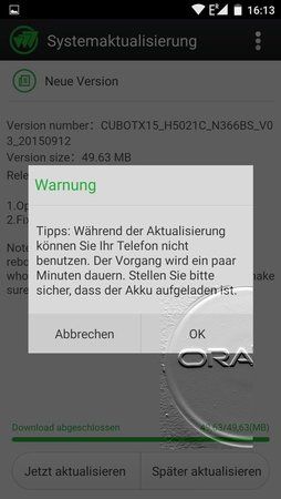

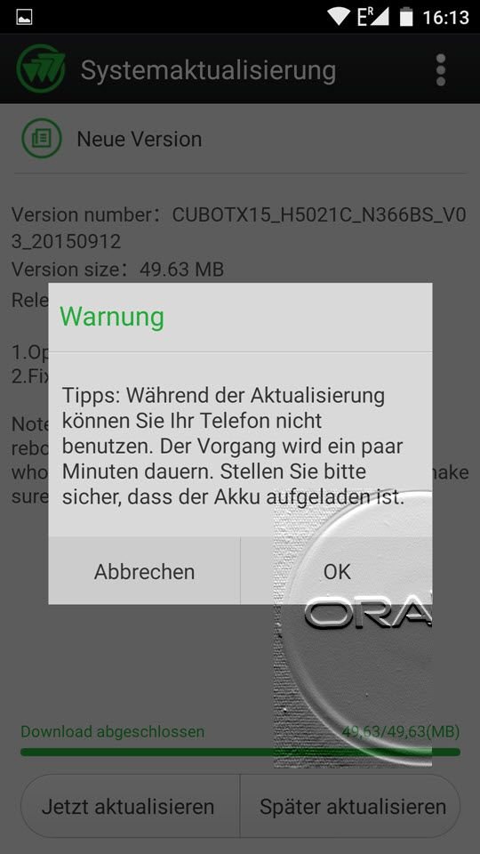

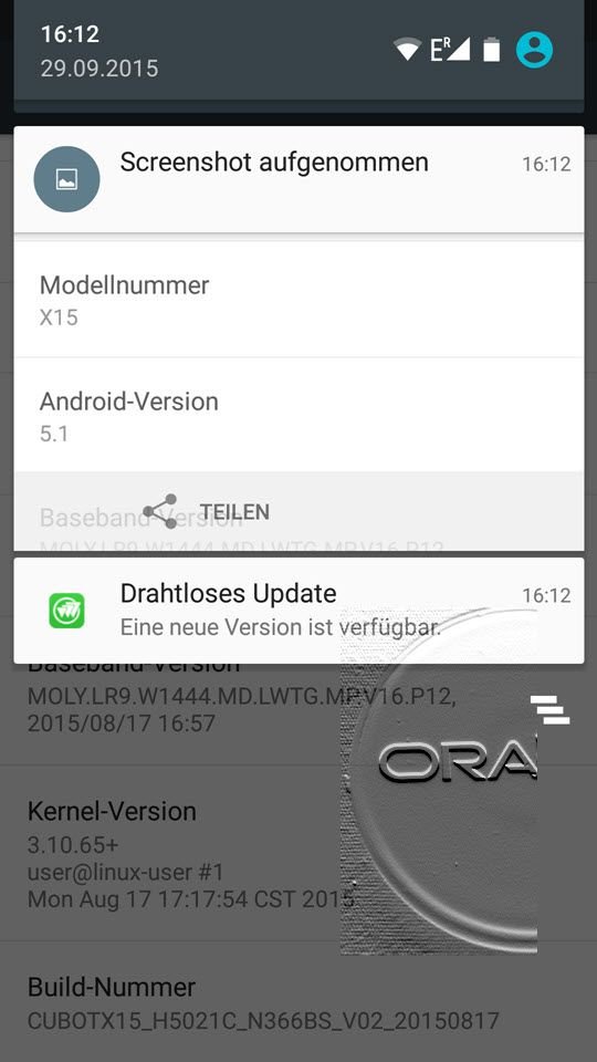

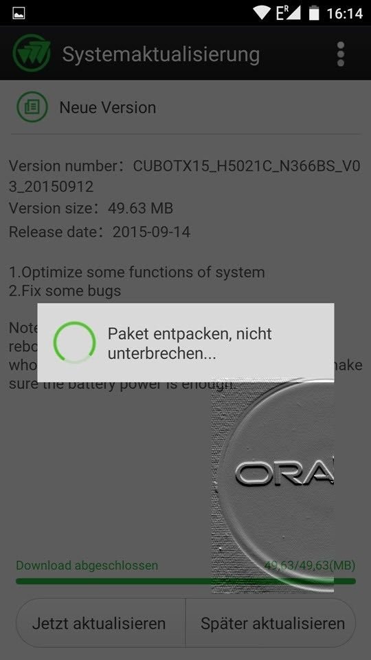

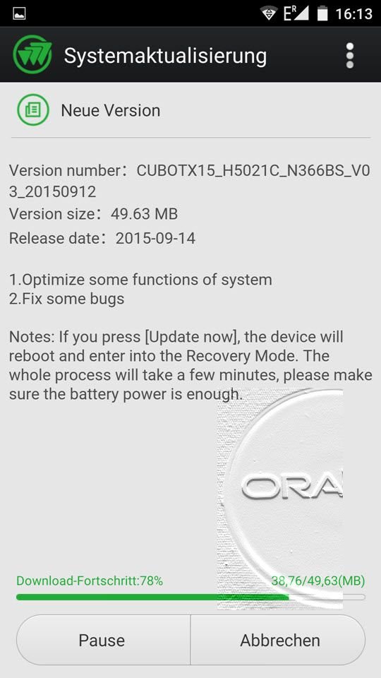

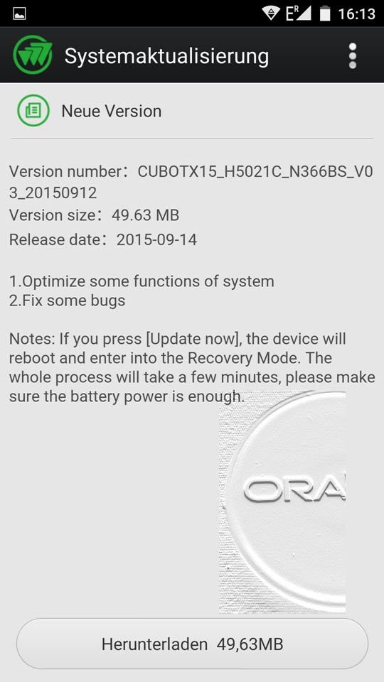

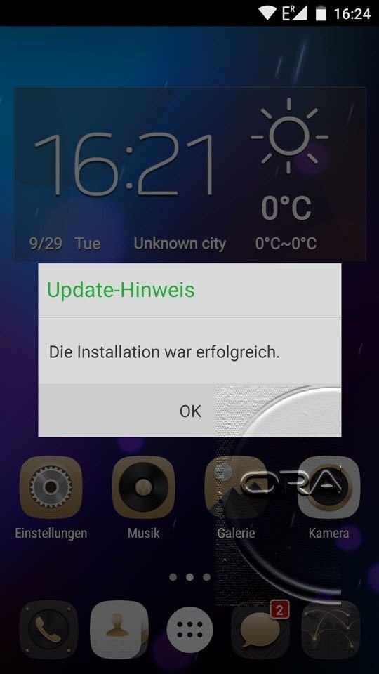

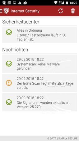

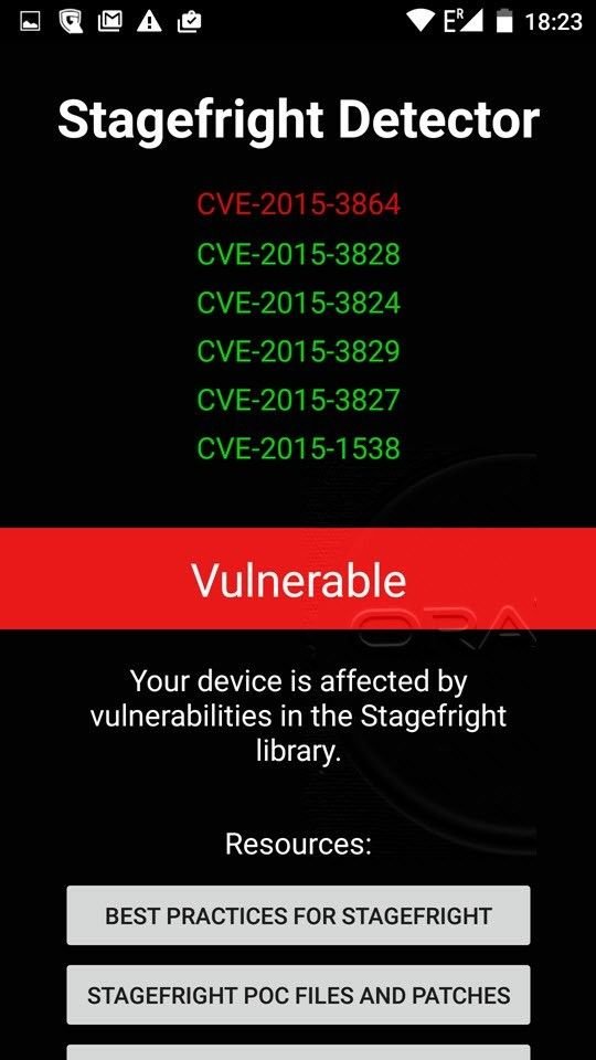

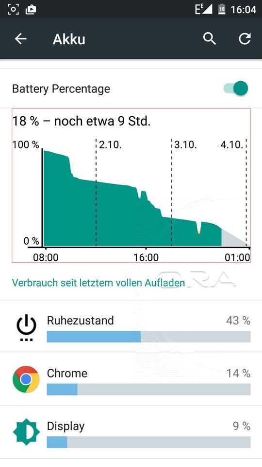

Akku -- Etikettenschwindel minimal
Die Angaben zu Nennkapazität (2750 mAh) auf der WEB Seite des Herstellers bestätigen meine Messungen knapp.
Gemessen hatte ich eine nutzbare Kapazität von etwa 2650 mAh im 2. Auflade Zyklus. Das werde ich aber noch beobachten und gegebenenfalls präzisieren.

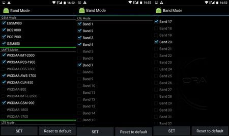

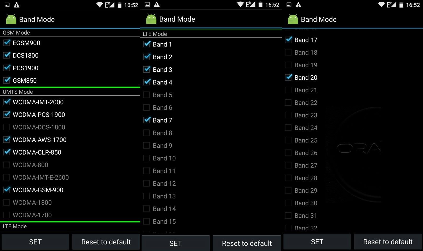

2G/3G/4G -- Alles paletti, auch LTE voll nutzbar in Deutschland
Hier fällt mir im Vergleich zu allen bisherigen Phone an meinem Standort auf, dass der Empfang an meinen total unterversorgten ländlichen Standort gut war.
LTE zwar mit ALLEN deutschen Bändern möglich. Ein LTE Empfang im ePlus Netz konnte ich testen (Alditalk).
Feldstärke
Frequenzen

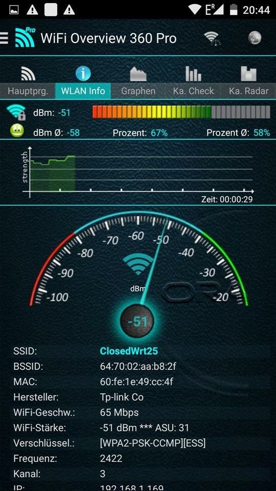

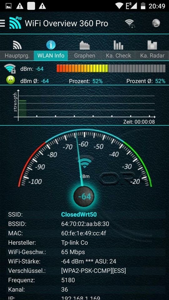

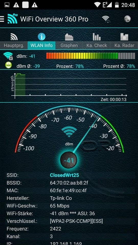

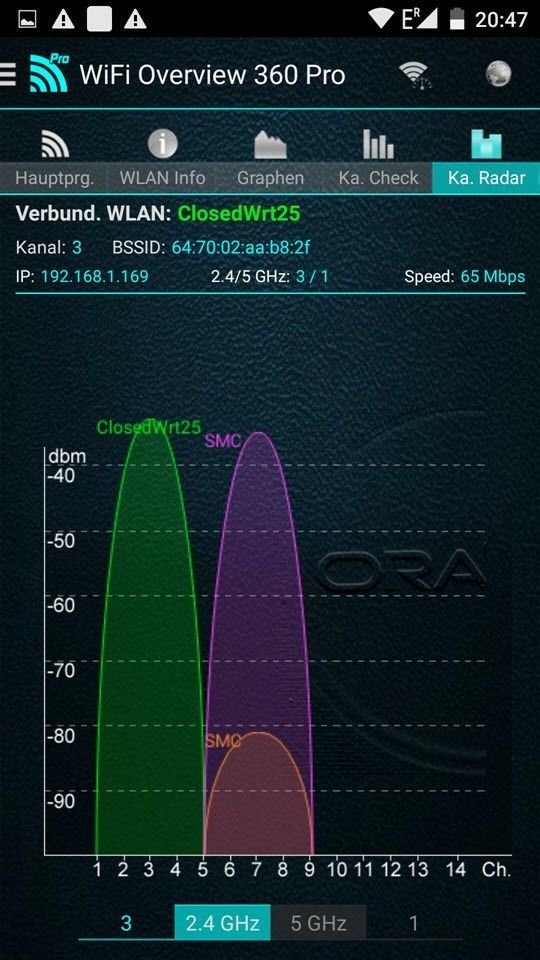

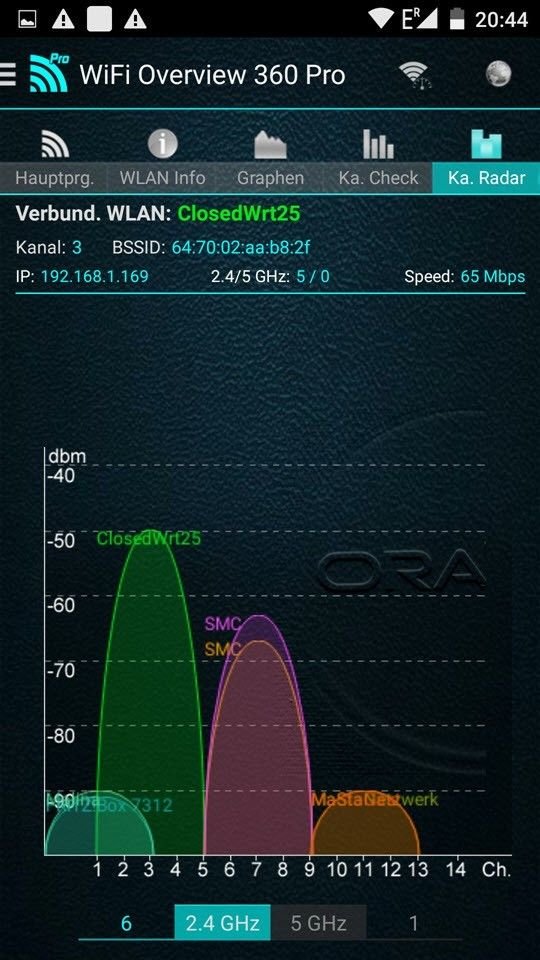

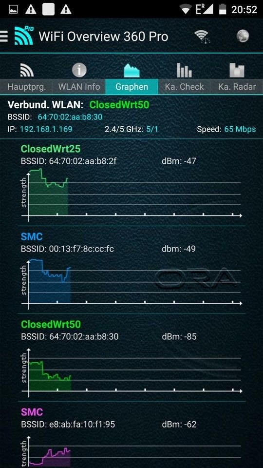

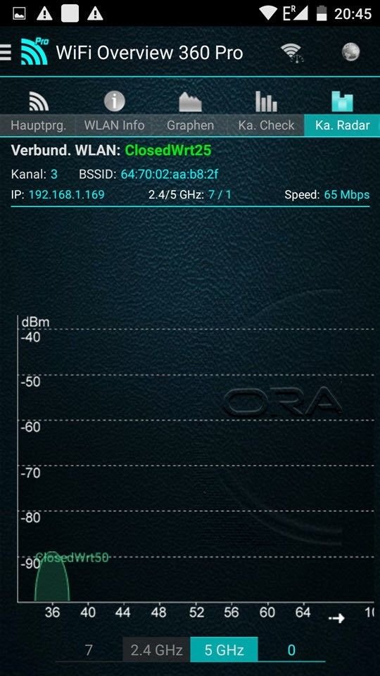

Am Router
Weg vom/zum Router
Geschwindigkeit
- GPS, GLONASS- Systeme verfügbar
- Antenne ist optimal dimensioniert, Empfindlichkeit gut
- Schneller Fix, auch innerhalb des Gebäudes
- 100% für Online-Navigationssysteme geeignet (Google Navi)
Bilder Sensoren
- Lichtsensor
- Näherungssensor
- Beschleunigungssensor
- ein in den Diagnose Apps angezeigtes Magnetometer ist funktionslos, den vom Hersteller annoncierte Orientation Sensor ist heiße Luft
Sprachqualität -- verständlich , doppelte Austrittsöffnung imitieren "Stereo"
Die Sprachqualität während des Gespräches ist gut. Ich höre die anderen gut verständlich und die anderen bescheinigen mir ebenfalls gut Verständlichkeit.
Die Klangqualität der Freisprecheinrichtung ist durchschnittlich, neigt weder zum „Kratzen“ noch ist diese zu leise.

SIM-Schlitten
- Ein simpler Android 5.1 Launcher mit allen Standardfunktionalitäten vorhanden. Cubot färbte dabei die Icons etwas "goldig" ein.
- Google Play Store ist vorhanden und funktionierte.
- Im Auslieferungszustand befanden sich keine chinesisch sprachigen Apps. Die Google Standardanwendungen sind vorinstalliert.
- Der Launcher arbeitet schnell und flüssig. Keinerlei Ruckeln auch bei langsamen Scrollen nicht.
- Ein App Drawer ist vorhanden.
Quickmenu
Bilder Kamera
Rückkamera
Meine Bewertung -- LTE Smartphone mit guten GPS und lichtstarken Display, nichts für Gamer

- 64-bit SoC Handy mit einem 64-Bit Android 5.1.

- FHD IPS-NEO 1080×1920 Display mit hervorragender Blickwinkelstabilität und ausreichender Tageshelligkeit
- Normale Empfindlichkeiten auf allen Empfangskanäle (GSM/UMTS/LTE/WLAN).

- Ehrliche 13/5MP Omnivision Sensoren werden durch die Kamera gut genutzt. Keine Einfärbung und stabiler Fokus.
- echte Seriennummer
- Falsche Versprechen des Hersteller bezüglich Kamera

- Die Sensorbestückung konzentriert sich auf das wesentliche, fehlender Magnetsensor
- 5GHz WLAN-Empfang sehr unempfindlich.
