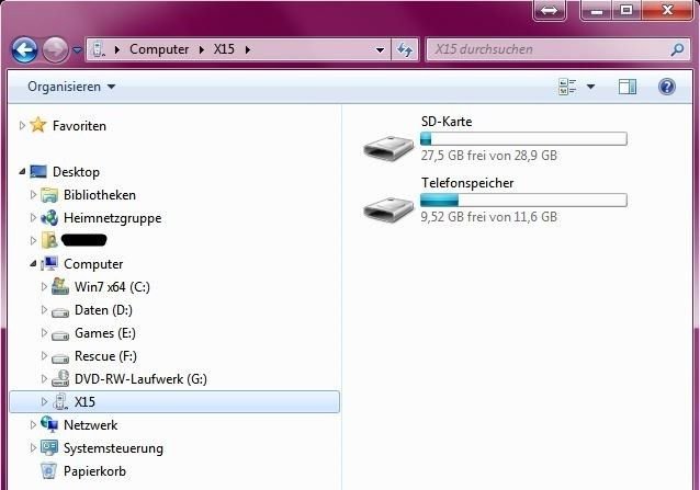

Nabend,
den einzigen Tipp, den ich habe: mit dem Original-Lade/Datenkabel funktionieren alle Varianten einwandfrei (vor wenigen Stunden ausgiebig getestet).

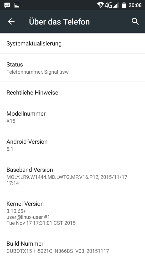

Und ja, das X15 ist mit Version vom 17.11.2015 auf aktuellem Stand.
Mit zwei 'No-Name'-Lade/Datenkabeln habe ich leider keinen Erfolg am PC (Win7x64) gehabt.
Mit einem 'No-Name'-Adapterkabel (MicroUSB-Stecker auf USB-Buchse) hingegen wird auch ein klassischer USB-Stick direkt am X15 erkannt.
Androide Grüsse, Bernie

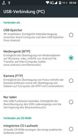

@maljut ich kann mich gar nicht mit dem PC über USB verbinden. Wenn ich bei der App MTP anschalte öffnet sich kurz ein fenster und geht direkt wieder zu.
