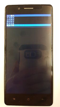

Es ist im Recovery der unterste Menüpunkt, wenn ich diesen aufrufe, startet sofort automatisch der "Factory-Reset" ohne Auswirkung auf das Sperrmuster... grrr...
Ich habe iwi keinen emmc Punkt um diesen auszuwählen...
[doublepost=1479198914,1479198874][/doublepost]Die IMEI´s wurden bislang aber nicht gelöscht, die kann ich unter dem vorherigen Menüpunkt einsehen...
[doublepost=1479201982][/doublepost]Also die unterste, jetzt blau markierte Zeile...
[doublepost=1479202063][/doublepost]Diese bewirkt beim Auswählen den Auto-Start des Reset's....aber leider ohne Auswirkungen auf das Sperrmuster...

Das sieht mir wirklich eher nach dem Testmodus (MTK Factory Mode) aus, auch wenn das Menü kürzer ist als gewöhnlich. Vielleicht kommst Du mit dem Cubot X16 per Leiser und Power ins Recovery? Wäre eher ungewöhnlich, aber nicht ausgeschlossen.
Ich werd verrückt...ich hab es zig mal versucht und war der Meinung, ich mach alles richtig...jetzt komm ich über Power und Lauter ins richtige Recovery-Menü...
[doublepost=1479213136,1479210001][/doublepost]So...jetzt ist alles gut. X16 Neu aufgesetzt...jetzt ist es "meins". Vielen Dank für die Tips und Hilfestellungen! :thumbup:
Zusammen gefasst:
"Power & Volume down" beim X16 gleichzeitig drücken und halten - ca. 7 bis 10 Sekunden
->> führt ins MTK Test-Menü (Chinesische Schriftzeichen, insgesamt 5 Zeilen)
"Power & Volume up" beim X16 gleichzeitig drücken und halten - ca 7 bis 10 Sekunden
->> führt ins richtige Recovery-Menü, englische Menüsprache
Bei mir war es so, dass man nach ca 7 Sekunden einen kurzen Vibrations-Impuls gespürt hat, danach beide Buttons noch ca 1 Sekunde halten, wenn man zu früh los läßt, startet das Smartphone ganz normal.
Daran denken, dass der Akku voll ist. Ich habe mir sagen lassen, dass ein Stromausfall im Recovery-Mode unter Umständen schlimme Folgen haben kann.
Bei dieser jetzt beschriebenen Rücksetz-Aktion habe ich gefühlte 25 x das X16 neu gestartet/eingeschaltet plus die Versuche im falschen Menü, ca 4 mal versehentlich kompletten MTK-Funktionstest mit LED, Töne, Bildschirm-Test etc.pp. :lol:
