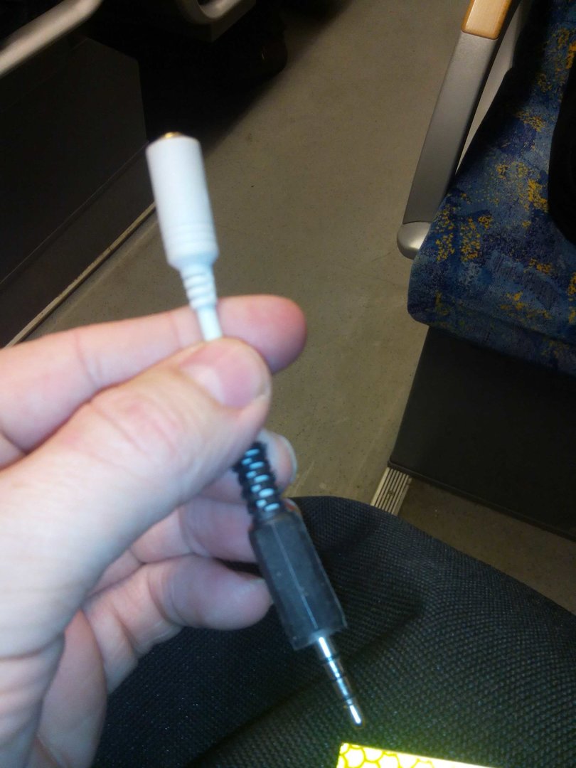

Es liegt an Apple, und das Samsung, HTC und Co den falschen Standard mit übernommen haben. Es müssen nur 2 Adern getaucht werden und gut ist.
Hier mein Adapter Marke Eigenbau (vom Kumpel)
Schön zu wissen das die anderen mist gebaut haben und nicht die Firma Cubot :D
So so.. Das erklärt einiges , hab mir nämlich ein 15€ Headset gekauft auf dem "Samsung" steht.
An so einen Eigenbau trau ich mich lieber nicht ran;)
(Oder gibt es da eine Idioten sichere Anleitung?)
