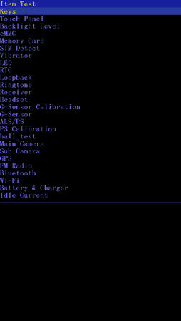

ich habe eine Email an Cubot gesendet und bezüglich des ungenauen Touchscreens nachgefragt und gerade folgende Email erhalten:
Dear Sir/ Madame,
I think your screen needs calibration, and please follow these steps:
Firstly, press down volume key, two seconds later press power key.(both of them are on the side of the phone).
Secondly, now you are in ”machine test” model, go to line third”(single test)”.(by pressing the volume button on the side of the phone)
Thirdly, go into line sixteenth “(accelerator calibration)”. (by pressing the volume button on the side of the phone)
Fourthly, now you are in “accelerator calibration” model, choose line first“(clear calibration data)”. (by pressing the volume button on the side of the phone)
Fifthly, after going through all steps above, now you can power off your phone by taking out the battery directly and reset to factory setting. (by pressing the volume button on the side of the phone)
I attach the PDF for you as well, please check it.
Thanks and best regards.
Yours cordially,

so, habe es bei meinem x6 durchgeführt und es hat enorm viel gebracht. ich habe jetzt nur eine ganz minimale ungenauigkeit im unteren bereich wenn die tastatur angezeigt wird.

Mein X6 hatte auch leichte Ungenauigkeiten bei der unteren Buchstabenzeile der Tastatur. War nicht soooo schlimm aber nervig. Konnte mir mit der dodol (früher Q2) Tastatur helfen in dem ich ich Tasten einfach höher machte. Dodol ist echt zu empfehlen.
Wollte nun nach dieser Anleitung (gsensor calibration) das Thema angehen und musste feststellen, dass dieses chinesische factory menu nach dem rooten nicht mehr existiert. Da ich die automatisch generierten recovery vom DroidTool verwendet habe, liegt es vermutlich daran. Vorher hatte ich das Menu einmal gesehen.
Habe dann MobileUncle gestartet und unter MTK eng. mode / HW Testing / TouchScreen / ShakingVerification ausgeführt. Dabei eigentlich nur das Handy geschüttelt. Zuvor mal die Lineverification ausprobiert - ohne Befund an entsprechenden Stellen.
Zwar genauso unlogisch wie das Vorgehen mit dem factory menu, aber bei mir hat es geholfen. Habe nun ein genaues X6 und kann ohne fehlende "YXCVBNM" tippen wie ein Weltmeister.
Nach einen Reboot ist es unverändert gut.
Reaktionen: Ora
Zu dem Factory Mode: Vol- & Power
Sollte weder durch Root noch durch CWM-R verschwinden.
Sorry, Du hast recht.
Man muss nachdem "CUBOT" erscheint, den Power Knopf loslassen und auf Vol - bleiben.
Hatte ich damals wohl richtig gemacht und gestern war es einfach schon zu spät und habe gekrampft.
