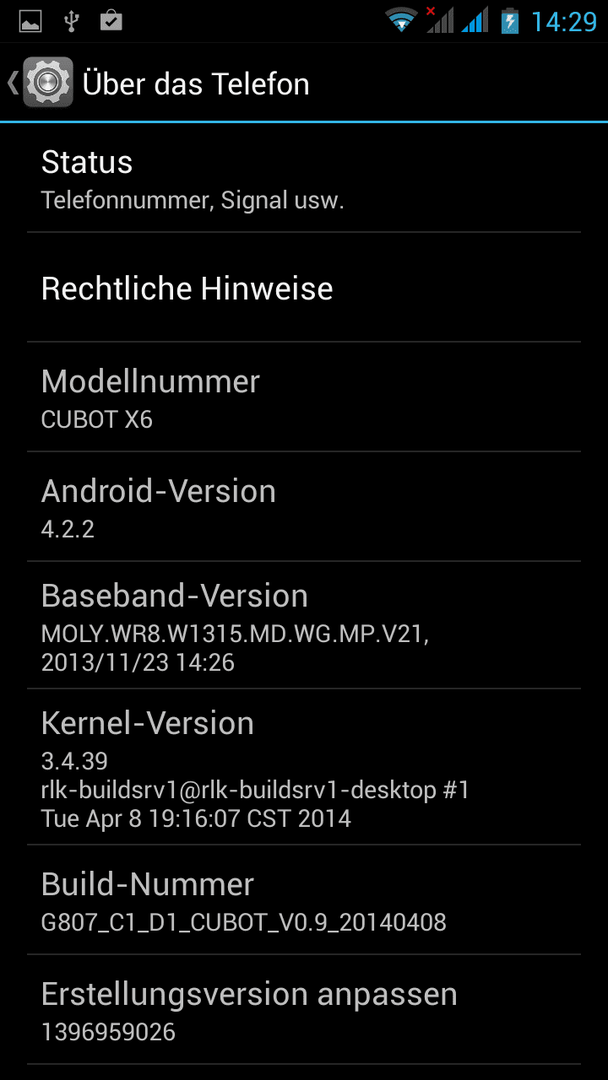

Leute, ich habe heute mal wieder ein bisschen herum getüftelt und habe (endlich) einen Weg gefunden, das Xposed Framework auf der Stock Rom zum laufen zu bringen! Ich habe die Firmware 0.9 (Sollte aber auch auf 0.8, 1.0 usw funktionieren), root und Team Win Recovery drauf. Als erstes natürlich wie immer ein Nandroid Backup, falls etwas schief läuft. Dann gehts los!
1. Mit einer App wie z.B. Root Explorer in das System Verzeichnis gehen und die build.prop öffnen. Bei Root Explorer müsst ihr erst in den R/W (Read and Write) Modus wecheln, das ist der kleine Knopf oben rechts. Dann kopiert ihr in eine neuen Zeile folgendes rein: dalvik.vm.execution-mode=int:fast
2. Danach geht ihr in den Framework Ordner, der sich auch im System Verzeichnis befindet, und löscht alle Datein mit der endung .jex (Das müssten 15 sein)
3. Jetzt könnt ihr den Xposed Installer laden, aktivieren und dann restarten.
Das ganze sollte jetzt auch auf der Stock Rom ohne bootloop klappen.
Brauch ihr hilfe bei irgendwas? Einfach fragen!
Wenns geklappt hat würd ich mich über ein Danke freuen :p
