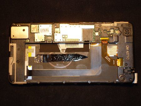

5. Schwarze, gummiartige Klebefolie entfernen.
Das angehängt Bild zeigt das X9 ohne Cover und ohne besagte Klebefolie. Der Kunststoffrahmen ist hier noch aufgeschraubt.
6. Alle kleinen schwarzen Schrauben lösen (eine Schraube verbirgt sich unter einem weißen Aufkleber in der oberen rechten Ecke)
7. Kunststoffrahmen abziehen: sehr vorsichtig sein, da er sich schnell verbiegt. Am unteren Ende ist er teilweise mit schwarzem, Doppelseitigem Klebeband verklebt.

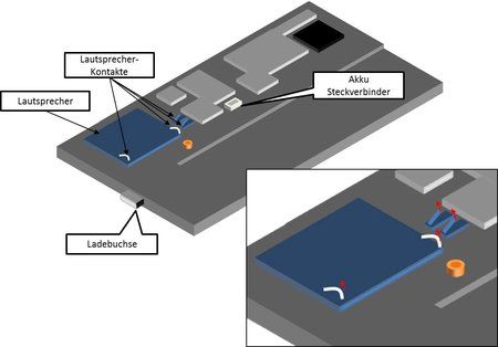

8. An der linken, oberen Ecke (bezogen auf das angehängt Foto) befindet sich der Lautsprecher. Aus Ihm ragen links und rechts Kontakte (Federpins). Ich habe den Lautsprecher entnommen und die Kontakte des Lautsprechers kurz mit einer 1,5 V Batterie verbunden um seine Funktion zu überprüfen (kann man sicher auch durchmessen...). Wenn sich die Membran des Lautsprechers bewegt, ist er i.O..Die Lautsprecherkontakte hatten bei meinem Gerät keinen Kontakt zu der Kontaktfolie an der Innenseite des Kunststoffrahmens. Durch leichtes Hochbiegen der Kontakte kann Kontakt hergestellt werden. Wenn die Kontakte auf dem Lautsprecher zu weit hochgebogen werden, stößt die Membran jedoch an die Unterseite und es kann kein Ton erzeugt werden. Das Hochbiegen muss also ausgewogen sein. Unbedingt vor dem Wieder-Zusammensetzen des Geräts den Ton testen.
