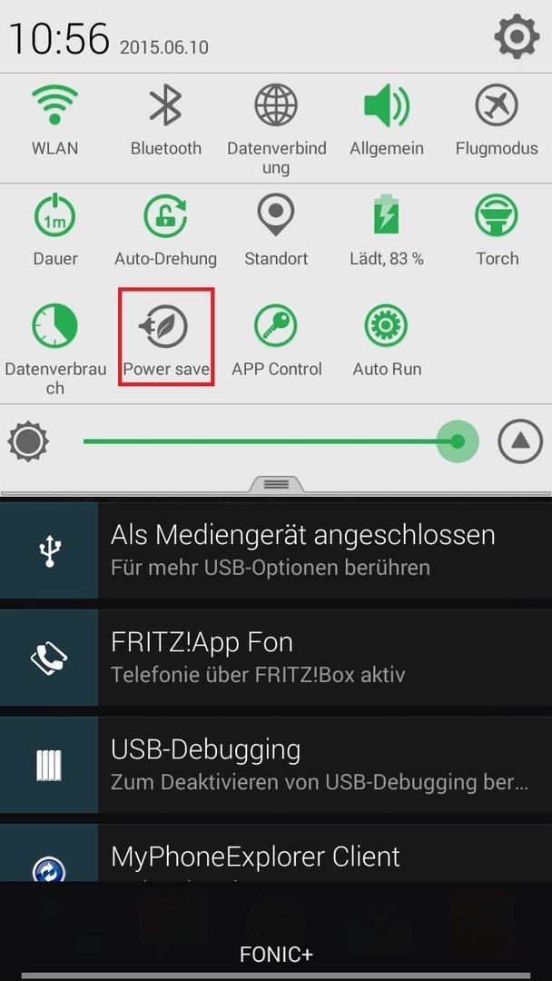

Seit dem neuesten softwareupdate ist bei mir dieser power save modus ständig automatisch aktiv. Er schaltet sich von alleine ein, wenn der akku 15% erreicht. Dann wird das internet unterbrochen und der bildschirm wird dunkel. Ich muss es dann immer von alleine wieder so umstellen, wie ich es möchte. Dieses feature ist sehr nervig. Kann man das irgendwie dauerhaft ausschalten? Beim googlen hab ich nur lösungen für samsung gefunden. Die gehen aber beim x9 nicht.
Mein gerät hat root.
Einfach ausschalten im Menu hilft nicht?
Das hilft nur in dem Moment. Wenn ich den Akku später wieder auflade und er sich im Laufe des Tages entlädt und wieder auf 15% fällt, schaltet sich das wieder automatisch ein. Es ist vor allem nervig, wenn das Gerät plötzlich von mir unaufgefordert das Internet ausschaltet.
Beim recherchieren hab ich nur was zu Samsung-Geräte gefunden. Die haben wohl so eine Option bei den Einstellungen zum ein und ausschalten aber beim X9 ist es nicht da.

Ich habs jetzt auch mal getestet, gleiches Problem unter 15% schaltet es automatisch auf Powersave :sad:.
Das Abschalten der Datenverbindung ist wirkich nervig. Ich hoffe wir finden eine Lösung, sont werde ich wohl wieder auf die V16 zurück wechseln.
Kann ich jetzt auch bestätigen!
hat da noch keiner ne Lösung gefunden?
Leider sind bisher keine Lösungen bekannt
