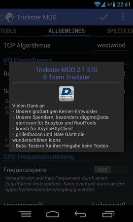

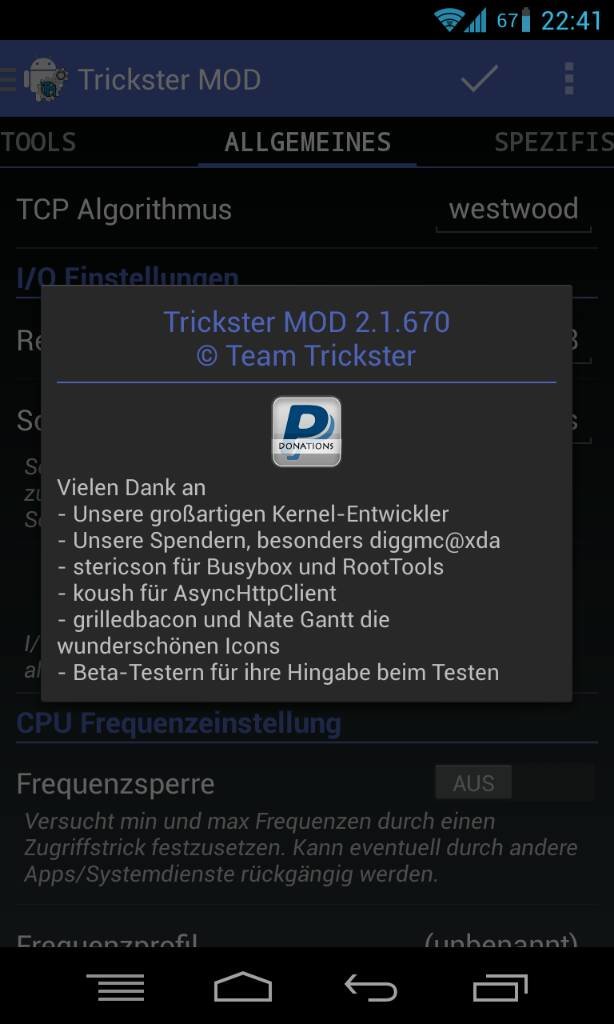

Welche Version ist denn jetzt die offizielle von Trickster?
Bei mir gabs heut nen Update auch beim Donatekey...
Ist das jetzt ne Beta oder ne Final?:confused:
Bist du Tester? Ich denke das Update von heute ist die offizielle...
hells
Bin Betatester...
Wenn ich so im PlayStore suche zeigt er dort auch ne 2.0.656 als aktuelle Version an..
Also gabs für uns heut auch gleich ne neue Beta...
Jup, grad auf G+ nachgeschaut.
