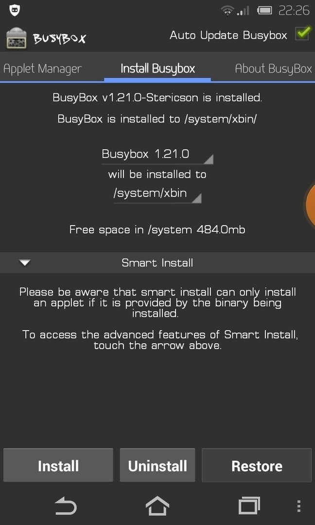

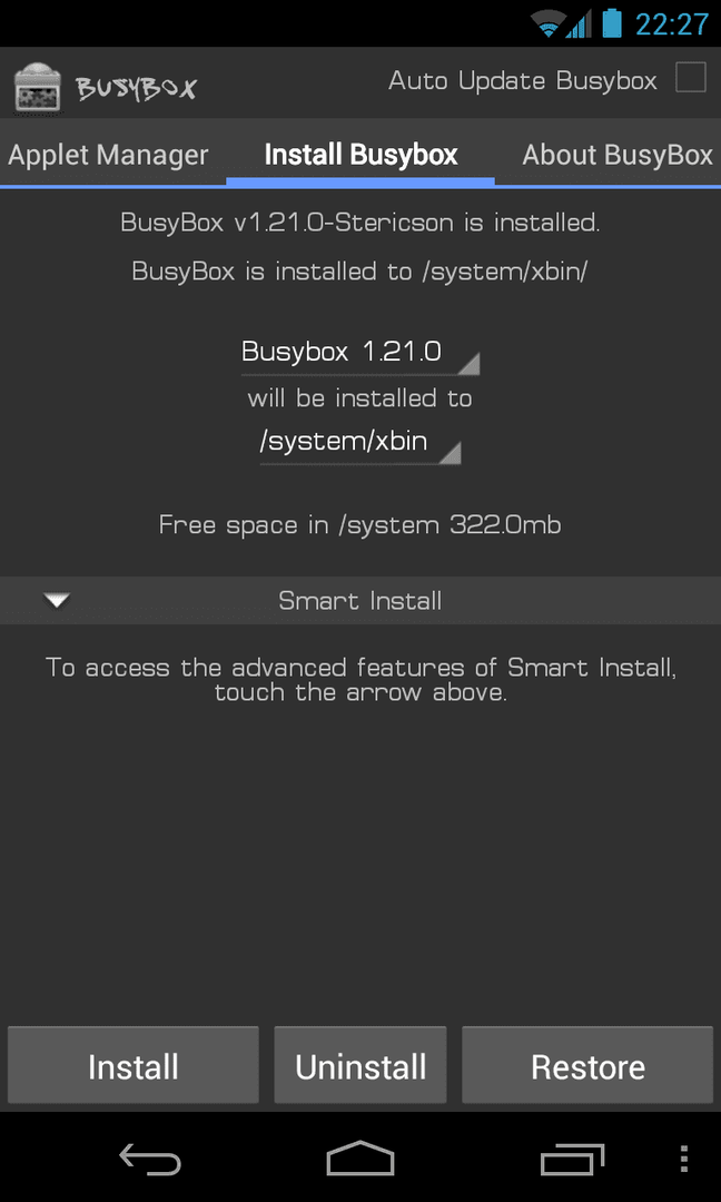

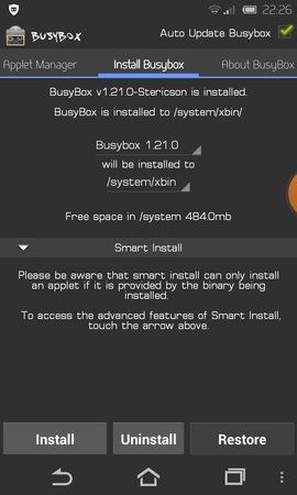

Gute Frage. Ich habe die Busybox Pro. Dort kann ich zwischen "normal" und "smart" install auswählen. Habe schon beides versucht. Keine Besserung.
Da muss auch der Installationspfad angegeben sein. Poste mal einen Screenshot hier.
ich habe die normale.
da steht über smart install
busybox 1.21.0
will be installed to
und untendrunter kannst du durch antippen auswählen /system/bin und System/xbin
falls es in bin ist, weiß ich nicht ob es vorger deinstalliert werden muß, ich habe es gemacht bevor ich es in xbin installiert habe
Ganz oben hast du mittig 2 Auswahlfenstern: eines mit der Version der BusyBox und eines mit dem Ziel - das untere (das Ziel) ist wichtig (unter "will be installed to")
OK danke werde es probieren.
PS: Hat geklappt! Danke euch. ;-)
