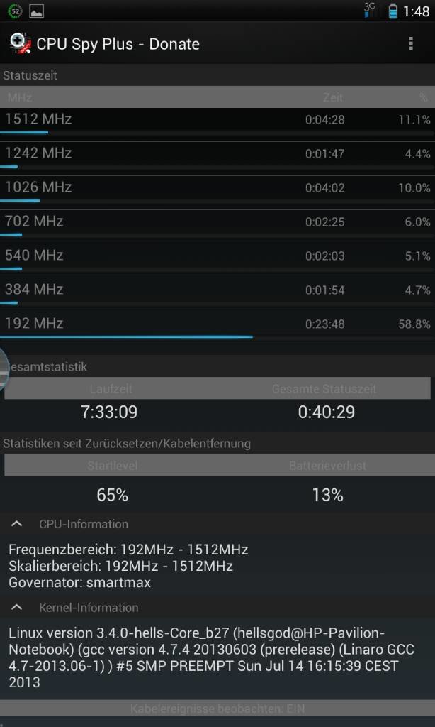

40min Nutzung, Governor SmartMax. Nutzung: tapatalk, 20min (Nachrichten App), kurz Browser.
hells
Und das ist jetzt gut.;-)?
