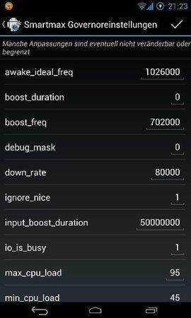

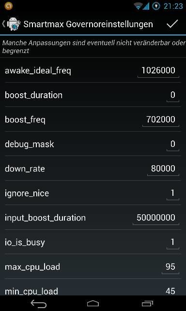

Hier sind mal meine Smartmax Einstellungen. Weiß nicht mehr genau, was ich verändert habe, außer der max freq (1350)
:D

hellsgod schrieb:
@Rashiel: Du hast also am Governor selber keine Werte verändert? Das war eigendlich meine Frage :)
@elk80: Versuchs mal mit dem smartmax. Der intellidemand schraubt sehr schnell wieder runter, wenn keine Belastung mehr da ist. Die Zeit, die es braucht, bis von min wieder auf max geschraubt wird, kann genügen um kleine Ruckler zu produzieren. Performance ist immer auf max, daher logisch, dass es keine Ruckler gibt :)
@zooot: Bis zur ideal freq wird mit dem up threshold von 45 skaliert (min_cpu_load). Von dort an dann ab 85 (max_cpu_load) Es wird daher schon relativ schnell auf 1026000 skaliert. Schraub die 45 mal auf 40 oder 35 runter und schau obs besser ist.
edit: Oder schraub die up_rate auf 30000 runter, dann verbringt er weniger Zeit auf einer Frequenz, bevor er hochskaliert. Es ist nunmal so, dass ICH nicht für jeden und alles DIE Lösung habe. Es liegt auch an euch, mal mit den Werten des Governors zu spielen. Ich würde mir eine solche Zusammenarbeit wünschen, so kann ich mich auf andere Sachen fokussieren.

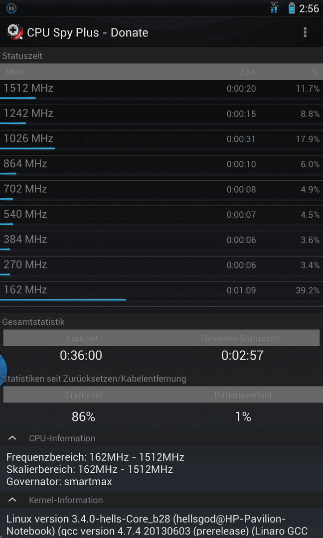

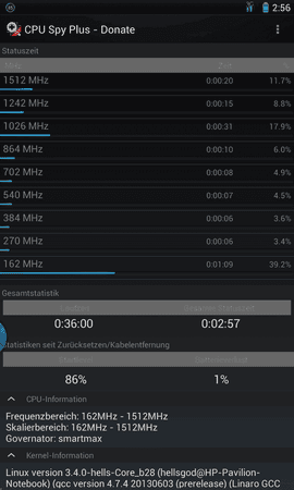

edit: Findet die Änderungen... :D Und ne, 1350mhz hab ich nicht rausgenommen, die taucht beim smartmax nicht auf (=
hells
Morgen
162, 270, 864 MHz fällt mir Grad auf? Ganz andere Takt?
Der Kandidat hat 100 Punkte (=
Keine Ahnung ob 162mhz was bringt (Akkutechnisch). 270mhz hab ich eingebaut, da sonst der Schritt von 162mhz auf 384 doch relativ gross wäre. 864mhz habe ich auch aus diesem Grund reaktiviert, so wird 1026mhz vllt etwas weniger angesteuert.
Den smartmax hab ich auch nochmals etwas getunt. Die neue ideal_freq ist 864mhz statt 1026mhz. Letztere wird durch den swipe boost schon oft genug angesteuert. Zudem, von der Logik der ideal_freq, sollte sie auch nicht zu hoch sein.
